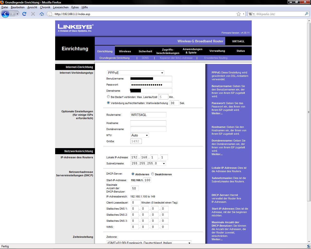

ich habe eine echt dummes Problem. Habe mir gestern den Linksys WRT54GL Router gekauft. Davor hatte ich einen von Arcor (Arcor Easy Box A 300). Mein Problem ist jetzt, ich komme mit dem Router von Linksys nicht ins Internet, obwohl ich die Zugangsdaten von Arcor in den Router eingegeben habe(siehe Bild). Ich habe schon in jeder Karteikarte nachgesehn, ob ich irgendetwas vergessen habe einzutragen, aber ich seh nichts. Bei meiner Netzwerkkarte ist alles auf DHCP gestellt, damit alles automatisch läuft, genau wie im neuen und alten Router.
Wenn ich unter Status gehe vom Router und dort auf Verbinden klicke, dann dauert es kurz und dann bekomme ich eine Meldung "....konnte keine IP vom PPoe bekommen" oder so...? Die LED vom Router für Internet leuchtet leider nicht, WLAN und LAN verbindung leuchten...aber über WLAN komme ich auch nicht rein :S
Was mache ich falsch? Wenn ich meinen alten Router ans Netz hänge geht alles :( möchte diesen aber nicht mehr benutzen..

So, habe es jetzt doch so gemacht wie ihr es gesagt habt. Habe jetzt meine Easybox zwischen splitter und dem Router rangehängt. Funktioniert bis jetzt auch :D. Allerdings habe ich einige fragen, und zwar:
ist es normal das ich jetzt auf beide router zugreifen kann und sie konfigurieren kann?
wo müssen die zugangsdaten eingetragen werden, in den router/modem von arcor oder beim linksys(wie auf dem bild zu sehen)? Die zugangsdaten sind momentan im arcor router/modem gespeichert und aufm linksys auf dhcp gestellt. wenn ich das umstelle, also beim arcor router die daten raus nehme und sie dann aufm linksys router speichere, komme ich nicht ins inet.
Eigentlich beim Linksys - allerdings kann es sein, dass du den Arcor-Router zunächst auf Modem-Betrieb konfigurieren musst.
So, habs gefunden. Bei der Easybox pppoe rausnehmen und "1483 Bridging" auswählen so läufts nur als modem und die daten in den linksys rein und übernehmen. jetzt bin ich zufrieden :). danke dir. falls sich noch fragen ergeben weiß ich ja wo ich fragen kann ^^
