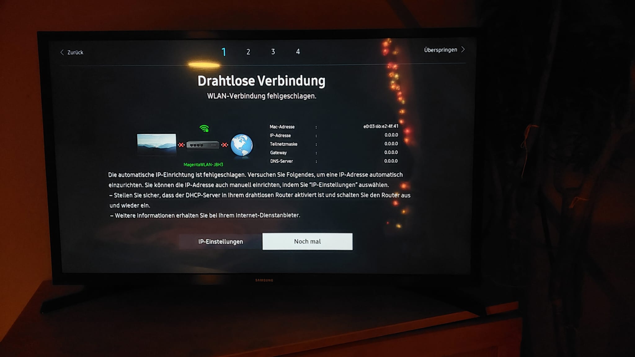

Ich versuche das TV Gerät einzurichten doch ich kann keine Verbidnung mit dem WLAN herstellen, am Laptop und den Handys funktioniert es.
Der Router ist ein "Telekom Router Speedport Smart 4".
Das wird mir angezeigt. Müsste der DHCP Server nicht aktiviert sein sonst dürfte ich doch keine Verbindung mit den Handys und den Laptops erzeugen können.

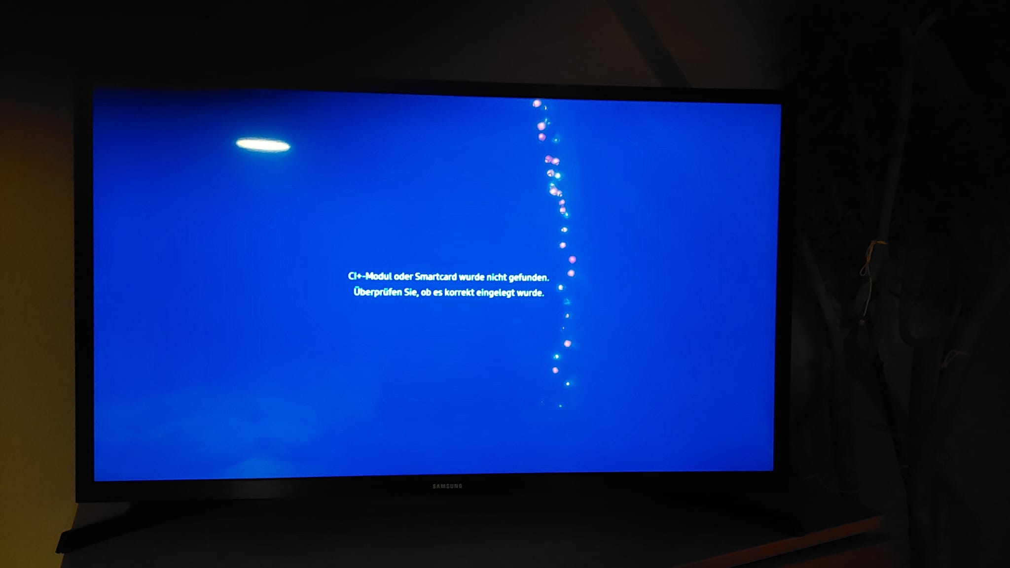

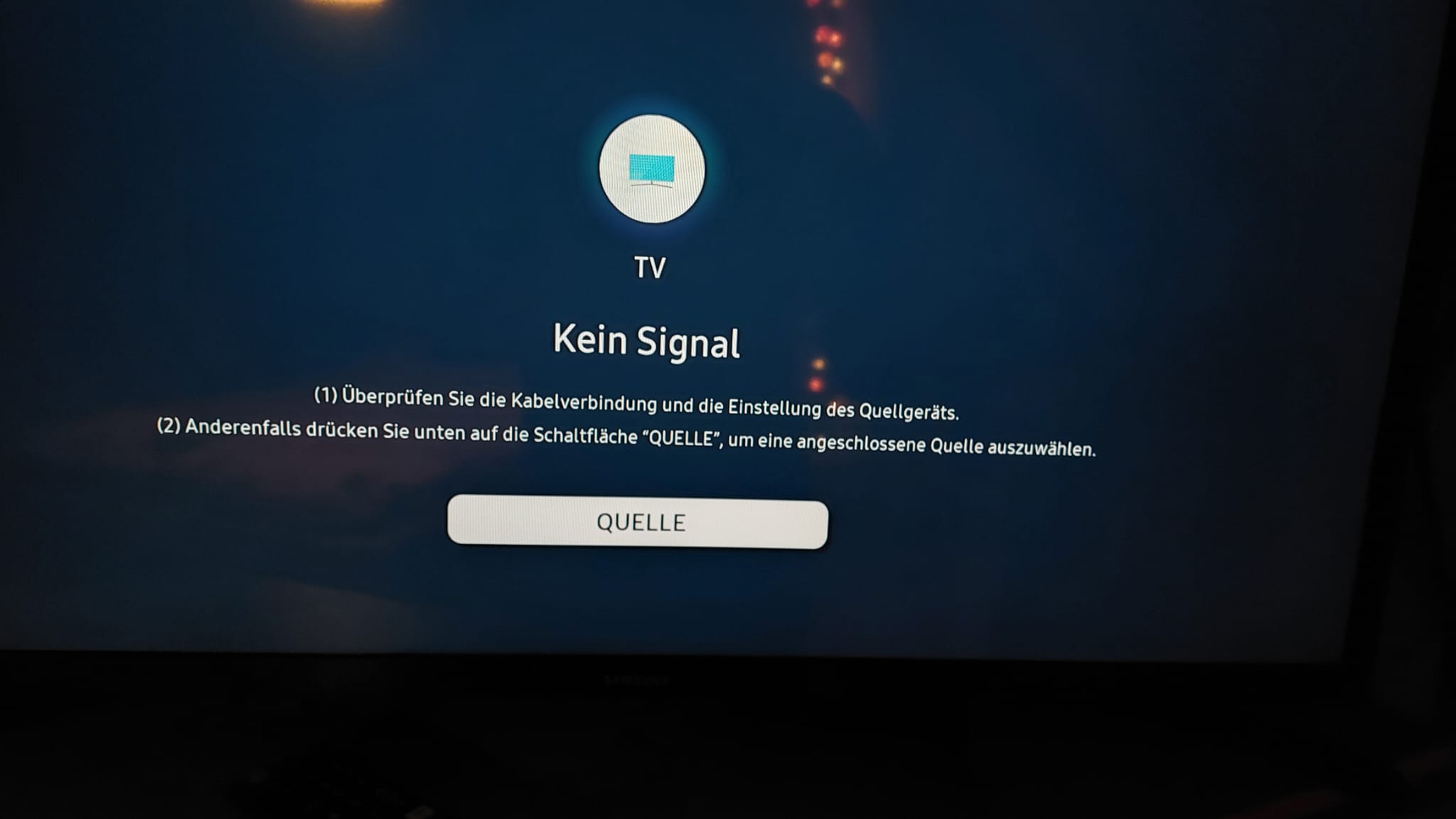

Über ANT-IN werden mir bei der Sendersuche nur 7 Sender (TV - digital) angezeigt, am alten TV waren es sehr viel mehr. Mir wird zwar angezeigt was gerade läuft doch den Sender kann ich nicht abspielen.

Ich habe den Fernseher zurückgesetzt doch es funktioniert immer noch nichts.
Woran kann es liegen?
Versuchst du die W-LAN Verbindung per WPS oder manueller Eingabe herzustellen?
Hast du die richtige Empfangsart bei der Sendersuche ausgewählt? Nicht, dass du Kabelfernsehen hast, aber terrestrisch eingestellt ist für die Suche oder so.

Ist das ein neuer TV? Welches Modell? Es kann sein, dass du die Verschlüsselung im Router auf WEP2 herunterstellen musst bzw. einen älteren WIFI-Standard nutzen musst. Der TV kann wahrscheinlich kein WIFI6, was der Router aber kann. Meine alten Laptops z.b. können sich nicht mir WEP 3 meiner Fritzbox verbinden, nur mit Kabel. Ich denke da liegt das Problem bei dir. Leider kenne ich mich mit der konfiguration der Speedports nicht aus. Ich bin und bleibe ein FritzBox-Kind. Die machen am wenigsten Stress.

Entwederliegt es an deinem Router oder das WLAN-Modul ist kaputt.....findet er überhaupt keine Netze? also auch keine fremden?

hassofass schrieb:
[...] doch leider bekomme ich immer noch keine Verbindung mit dem WLAN zustande.
Dsbzgl. vermute ich in Verbindung mit dem Screenshot aus Deinem Eingangsbeitrag eher ein TV-seitiges Problem - ist das dort angezeigte WLAN "MagentaWLAN-J8H3" denn auch das Richtige?​
