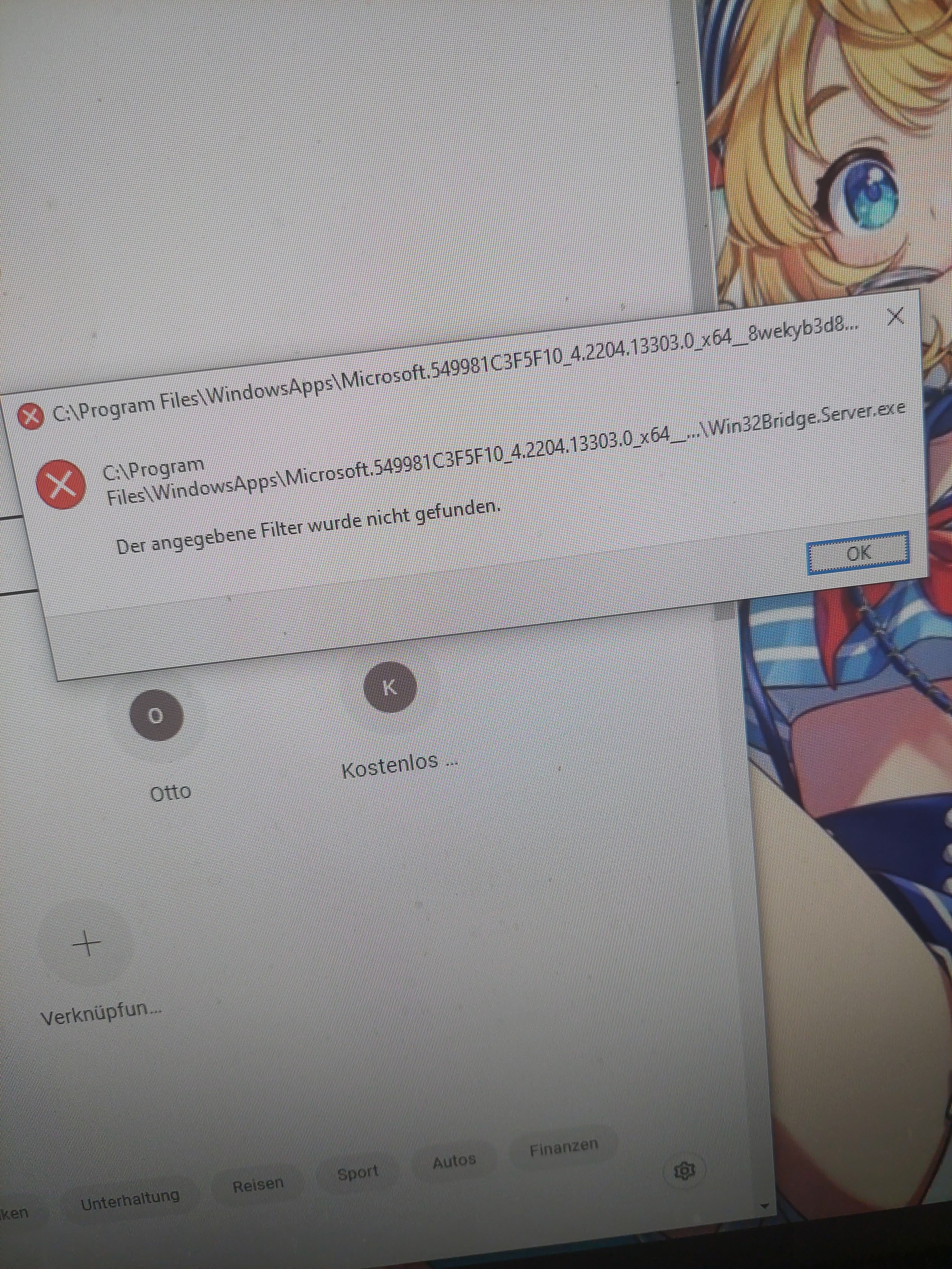

Nachdem Neustart des PC kam eine Fehlermeldung
Dann hatte ich gelesen das es wohl an diesem Cortana liegt und habe es deaktiviert.
Dann kam die Fehlermeldung nicht mehr aber habe immer noch keine Verbindung.

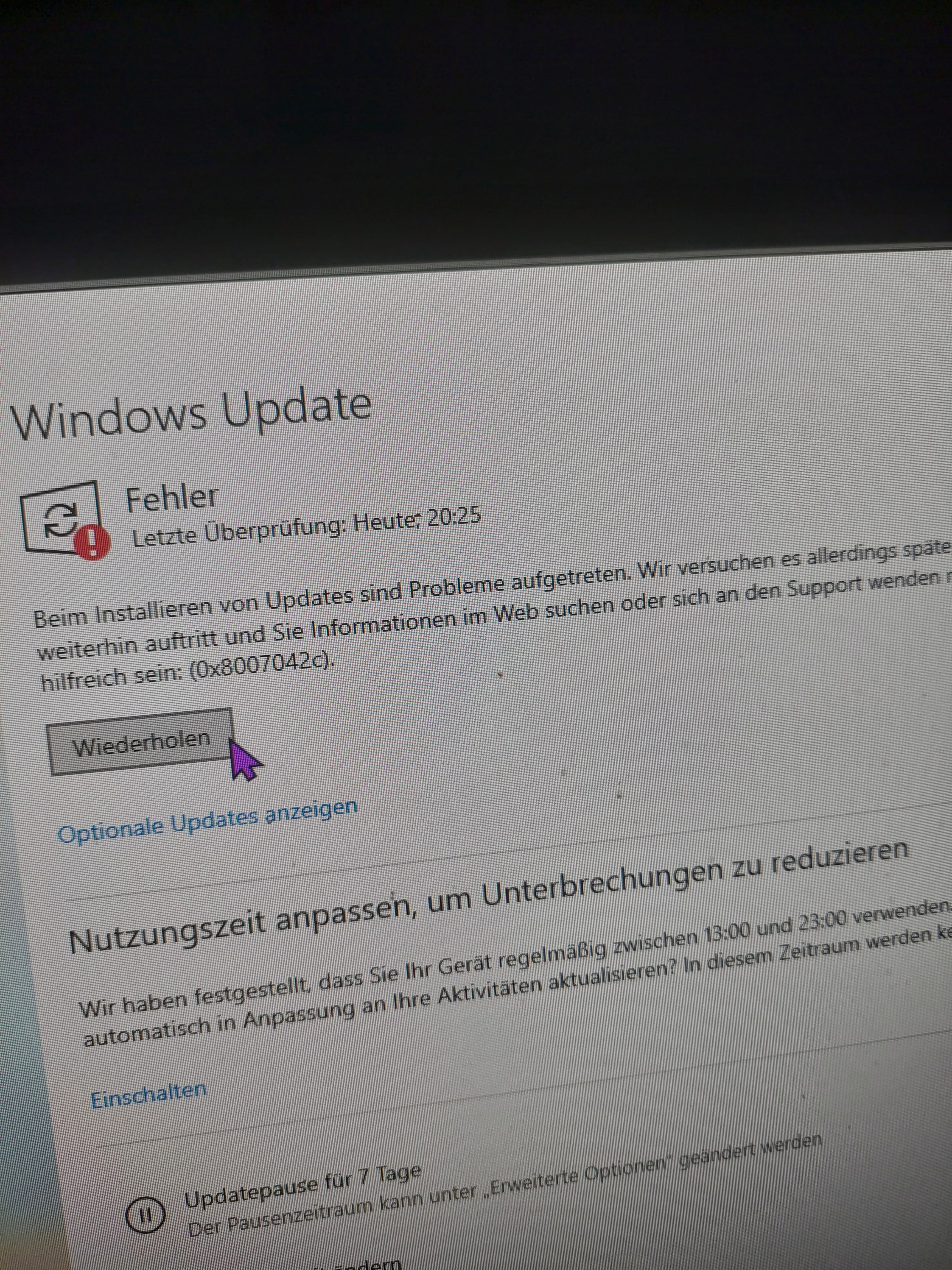

Wie lautet(e) denn diese ominöse Fehlermeldung ?
Oder ist das 1. Bild die Fehlermeldung ?

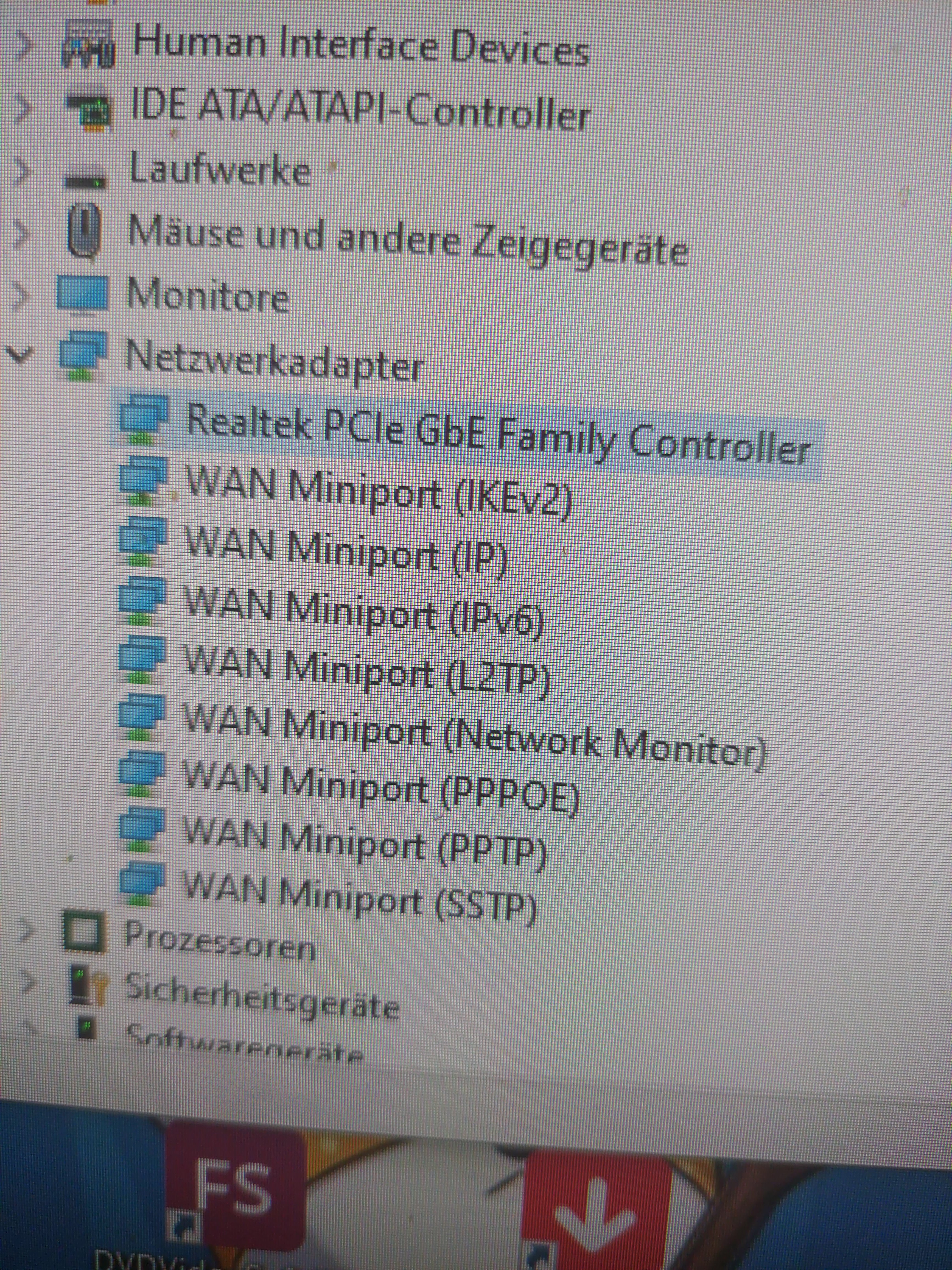

Ich würde im Geräte Manager mal die Netzwerkkarte deinstallieren,
dann den Rechner neustarten und die Karte neuinstallieren (lassen).
Dann nochmal testen.

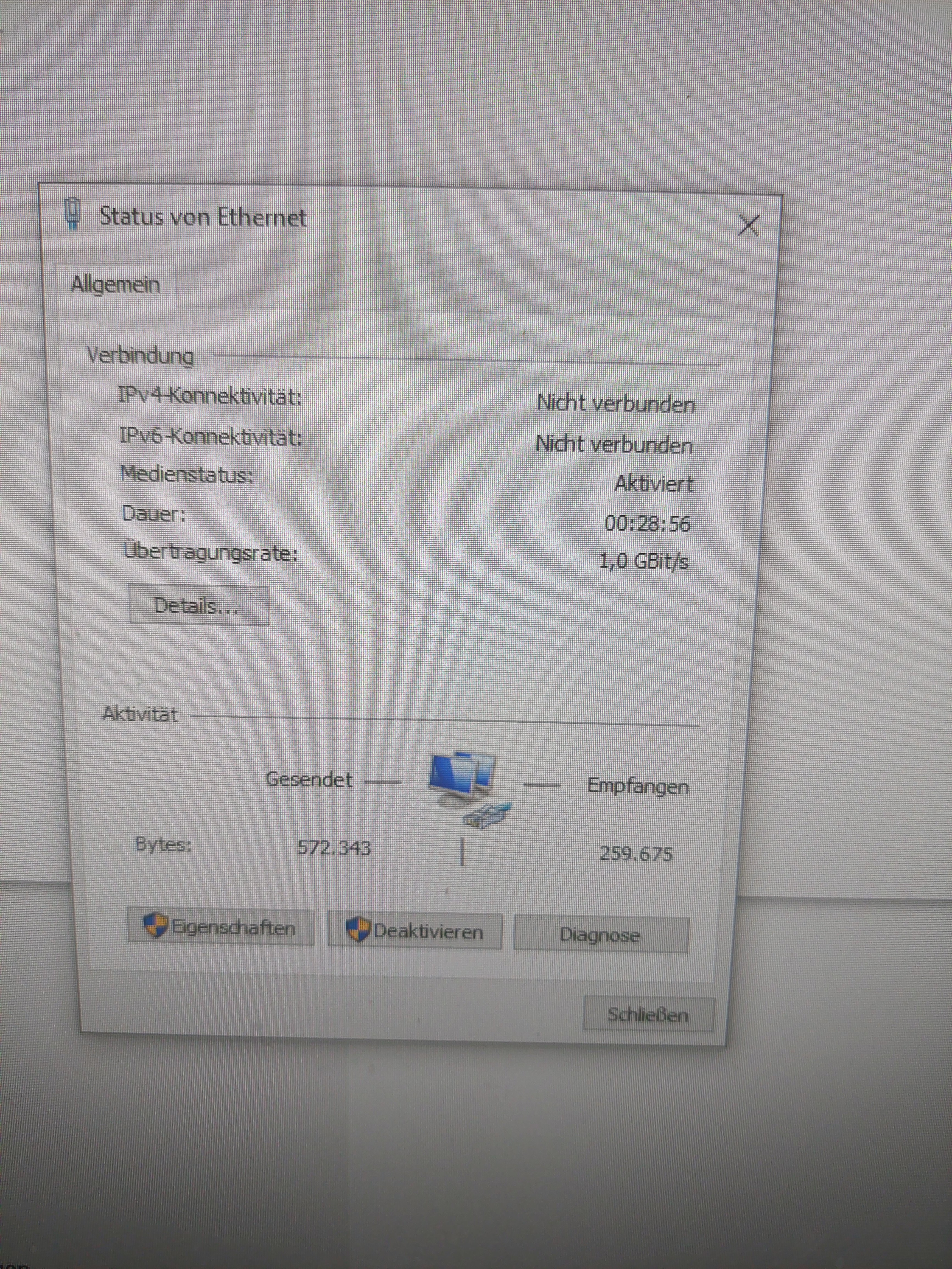

Am Bild sieht man, dass Ethernet keinen Link (Physische Verbindung) hat. Kabel getauscht? Diode am PC direkt überprüft? Anderes Gerät an das Kabel und Port angeschlossen, der aktuell dein PC nutzt, um zu prüfen ob dieses Gerät daran funktioniert?

Ja die Fehlermeldung war das 1te Bild genau.
Wie installiere ich die Netzwerkkarte neu? Im Geräte Manager steht Netzwerkadapter..aber da sind mehrere Einträge.

Ja LAN Kabel getauscht anderen Port benutzt beim Router. War das gleiche Problem.
Diode?^^
Der Realtek-Adapter, Rechtsklick drauf, Gerät deinstallieren. Rechner neu starten. Windows sollte den selbst wieder installieren.

Danke ja hat sich wieder installiert aber gleiches Problem leider.:(

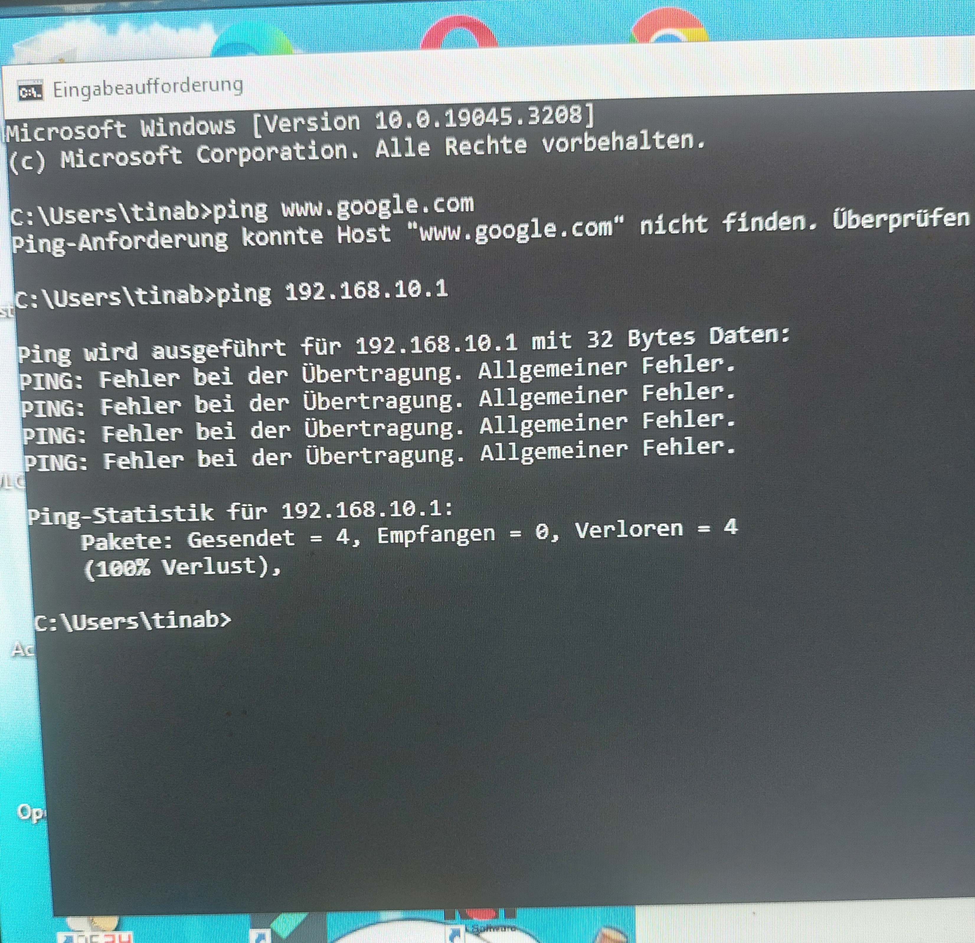

Den Port am Router hattest du ja schon ausgeschlossen. Und es geht um Konnektivität zum Router nicht um die Internetverbindung.
Teste mit Linux siehe Link oben dann haben wir Gewissheit. Oder hast du einen Netzwerk-Switch rumstehen? Dann schliess den PC da mal an.
