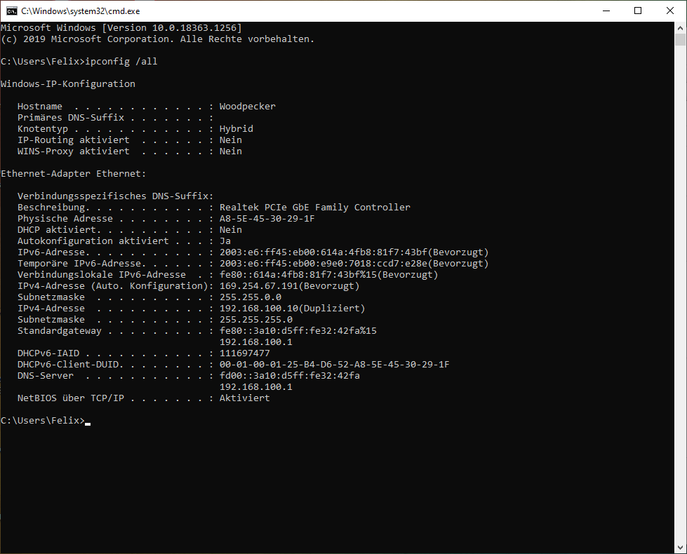

öffne mal das Startmenü und tip direkt cmd ein und dann direkt Enter drücken.
Es öffnet sich die Eingabeaufforderung. Dort gibst du ipconfig /all ein.
Von den dann angezeigten Daten bitte Screenshot machen. Dann kann man sehe wo das Problem ggf. liegt.
Hier der Test
Ja, keine lokale IPv4 Adresse.
Aber irgendwas mit "dupliziert":

DHCPv4 ist am Client deaktiviert. Bitte aktivieren bzw. den IP-Adressbezug auf automatisch einstellen.

Wieso? Es wird ja immer eine Adresse vergeben, APIPA nennt sich das. ist dann eine 169.254.xxx.xxx Adresse.
Dazu ist auch IPv6 aktiv inkl. DHCP so wird eben das angezeigt.

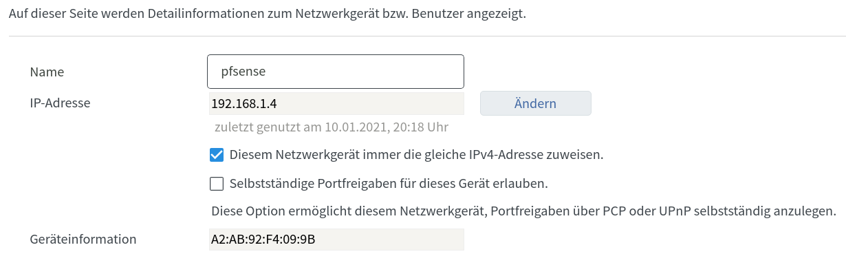

am einfachsten wäre es dann, wenn du weiter dhcp verwendest und in der fritzbox einstellst, dass du immer die gleiche ip haben willst -> heimnetz -> netzwerk -> deinen rechner auswählen -> ip auswählen + haken setzen

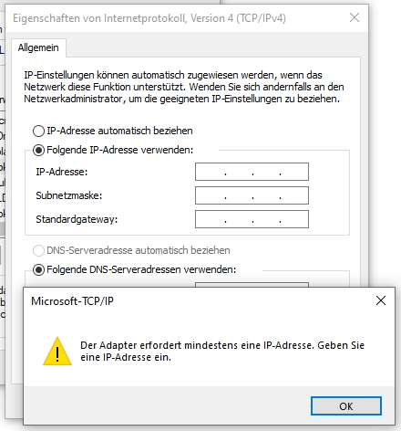

Wenn man das macht kommt folgende Fehlermeldung:
Ohne statische Adresse geht es nicht.

So Übeltäter ist gefunden. Die IP konnte ich so wieder auf die 10 stellen, was für ein SCH***

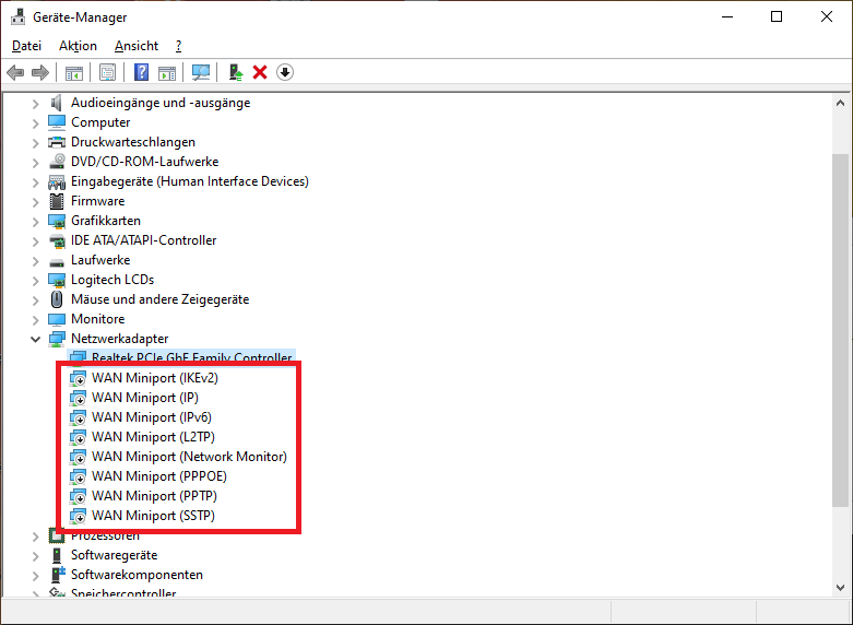

Hier der Screenshot warum es nicht ging:
Dies ist keine Hardware und ist einfach alles durch das Windows-Update dazu gekommen.

Mal schnell was gelogen: wenn DHCP nicht aktiv ist und keine IP angegebenen wird dann würfelt WIN meine ich haargenau die im Screenshot angezeigte als «rein zufällige».
CN8
Neee, rein zufällig ausgewürfelt ist diese Adresse nicht. Diese IP-Adresse ist eine APIPA-Adresse, die von Windows ausgewählt wird in der Hoffnung, dass andere Geräte im LAN ebenso eine Adresse beziehen wollen. Dann hätten mehrere Geräte im LAN jeweils eine APIPA-Adresse und könnten so untereinander kommunizieren. Das ist von Microsoft so gewollt und wird auch als ZeroConf bezeichnet, siehe
