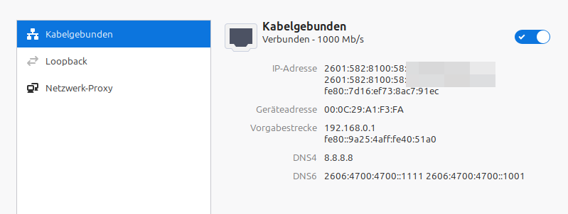

Folgendes Problem: Ich habe vor kurzem Mainboard, GPU und CPU geupgraded (siehe Signatur), habe meine SSDs komplett platt gemacht und habe erstmal mein Windows System soweit fertig gemacht und wollte mein Linux System später machen, wenn ich Zeit habe. Und heute ist der Tag gekommen. Als erstes wollte ich spaßeshalber PearOS ausprobieren. Dieser sagte mir, dass er eine bestehende Internetverbindung für die Installation benötigt. Okay, also zurück zu CashyOS. Die Installation funktionierte soweit problemlos. Aber einige Webseiten (Reddit, Github usw.) ließen sich nicht öffnen (ERR_ADDRESS_UNREACHABLE). Unter Windows ließen/lassen sich sich die Webseiten problemlos öffnen. Also habe ich im Terminal Reddit angepingt, was soweit auch funktionierte. Jedoch machte mich stutzig, dass ich nur eine ipV6-Adresse zurückbekam. Also habe ich auf wieistmeineip.de nachgeschaut. Dort wurde mir angezeigt, dass ich keine ipV4-Adresse habe, sondern nur eine ipV6. Wenn ich die Seite unter Windows aufrufe, habe ich beides. Also habe ich in meiner Routeroberfläche nachgeschaut. Die kann ich unter Linux nicht aufrufen, aber parallel auf dem iPad. Dort wird mein PC, sobald ich unter Linux bin, nicht angezeigt. Unter Windows jedoch schon. Also bekomme ich lokal keine ipV4-Adresse. Dies ist unter beiden Live-System (PearOS und CachyOS) ebenso der Fall.

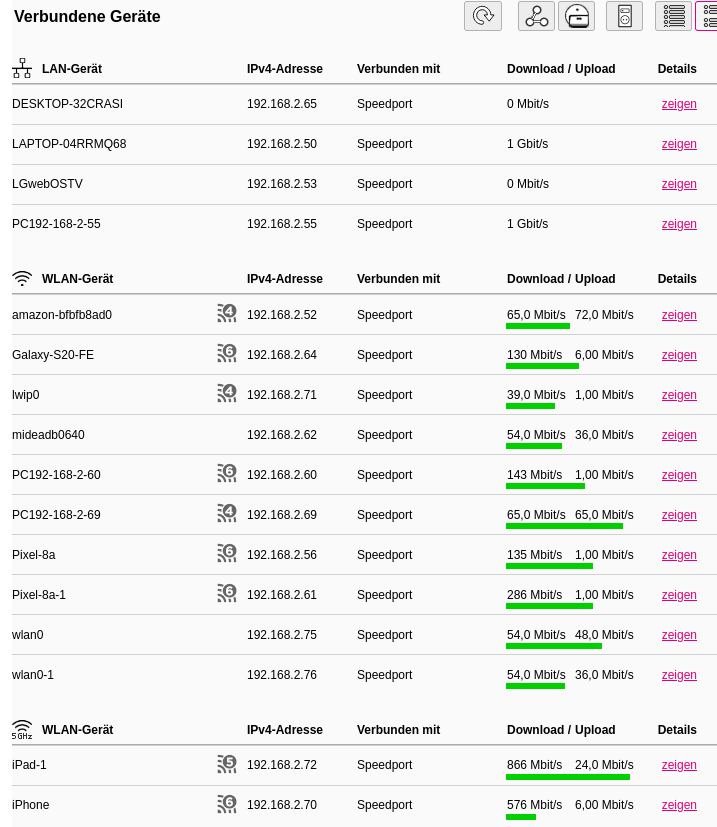

Nein, ich habe da keine IP doppelt vergeben. Das gleiche Problem tritt auch bei Bazzite auf. Also liegt das schon mal nicht an Arch. Mein PC sollte via DHCP eine IP zugewiesen bekommen, was unter Windows auch super klappt. Unter Linux nicht. Keine Ahnung, ob das am Netzwerkadapter vom neuen Mainboard liegt, weiß ich nicht. Weil mit dem alten Board lief das problemlos. Daher wäre das naheliegend. Sobald alles via DHCP zugewiesen wird, funktioniert nur ipV6-Verkehr (höhö). Selbst ipV4-Webseiten, wie Reddit, Github weigern sich, geöffnet zu werden. Der DHCP-Bereich meines Routers ist von .30 - .230, also sollten noch genügend freie IP-Adressen da sein. Auch taucht der PC in den verbundenen Geräten im Router nicht auf, sobald keine feste IP vergeben ist. Wenn ich diese manuell vergeben habe, schon (siehe Bild als .55).
