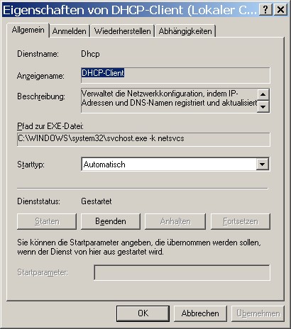

Ja bei uns läuft das so, dass ich dann im Browser meine Daten angeben kann und ich fürs Internet freigeschaltet werde. Genau bei Wlan gebe ich dann direkt den Login an, um überhaupt mit dem Wlan verbunden zu werden. DHCP läuft unter Dienste und ich kann den Prozess auch nicht beenden.
