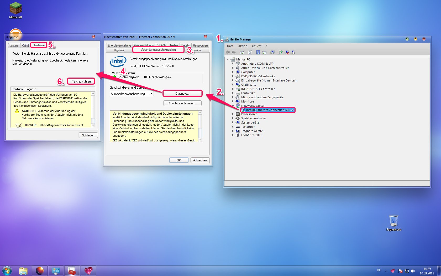

UPDATE: Wenn ich im Gerätemanager eine Hardware Diagnose ausführe, geht es einwandfrei bis zum nächsten Neustart/Ruhemodus. Kabel hab ich bereits gewechselt, anfangs ging es mit dem neuen Kabel sogar einige male direkt nach dem hochfahren, jetzt aber wieder nicht mehr. Wenn das Internet jedoch mal da ist läuft es ohne Abbrüche. Jedoch beim nächsten hochfahren muss der Prozess wiederholt werden.
Hat jmd ne idee an was das liegen könnte? Der Netzwerkadapter nennt sich wie gesagt: Intel Ethernet connection I217-V

deaktiviere mal im Gerätemanager bei den Eigenschaften der Netzwerkkarte die Energiesparfunktion und schalte in den Energieoptionen des Systems mal auf Höchstleistung
falls das Motherboard eigene Tweak Software mitbringt dort auch nochmal nach Energiesparfunktionen suchen
Also ich habe bei den Eigenschaften den Haken bei energieeffezientes Ethernet rausgemacht und den Pc auf Höchstleistung gestellt. Beim hochfahren wenn der Pc aus ist hat es bisher wirklich jedesmal funktioniert, verbindung war nach start da. Beim hochfahren aus dem Ruhemodus hat es gestern nicht funktioniert, heute jedoch schon.
kannst du mir erklären wie das allgemein zusammenhängt? ich weiß auch nicht ob es eine dauerhafte lösung wäre den rechner immer auf höchstleistung laufen zu lassen.
