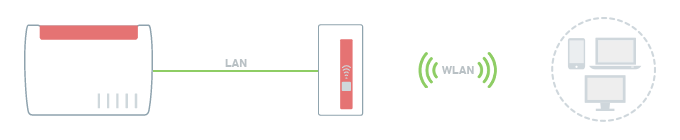

Der 1750E unterstützt beide Modi, sowohl als klassischer Repeater, als auch als Access Point.
Wenn er als Accesspoint fungieren könnte, hätte er einen LAN-Anschluss. Er hat aber nur einen Ausgang. Und ja, somit hängt eben alles dahinter am Ende im WLAN.

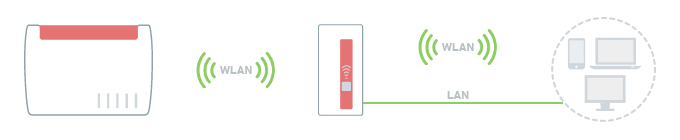

Dito, einfach mal lesen. Selbst in der Anleitung steht es ebenfalls, auf Seite 16 um genau zu sein. Ich habe diesen Repeater in beiden Modi betrieben, es geht. Wenn weder die Anleitung, noch die Bestätigung, noch die Links mit den Bildern reichen, führt das hier zu nichts.

Wurde doch schon umgesetzt, 1750E als WLAN Brücke und dessen LAN Port zum Stick, weil kein Kabel gezogen werden soll.
Ändert nichts daran dass diese Aussagen faktisch falsch sind, das Gerät ist weder zu alt um als AP zu laufen, noch ist es auf "Ausgang" beschränkt:
Das alte Ding empfängt nur per WLAN! Einfach mal lesen.

In der Anleitung steht klipp und klar:
Wenn der FRITZ!WLAN Repeater über WLAN mit dem Router
(FRITZ!Box) verbunden ist, können Sie netzwerkfähige Geräte
über WLAN und per LAN-Kabel anschließen
Funktioniert einwandfrei ;-)
