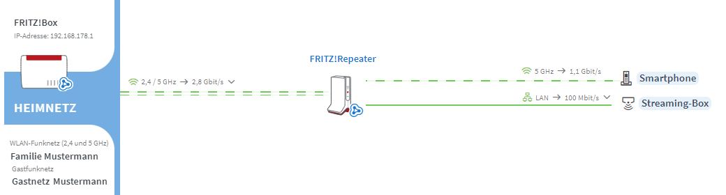

Warum macht dann Fritz solche Bilder?
Übersetzen muss er doch eh in beide Richtungen.. ob nun Daten gesendet oder geholt werden interessiert doch die Richtung nicht..

denken heißt nicht wissen. Fritz weiß es vermutlich besser als ich. Wieder was gelernt.
