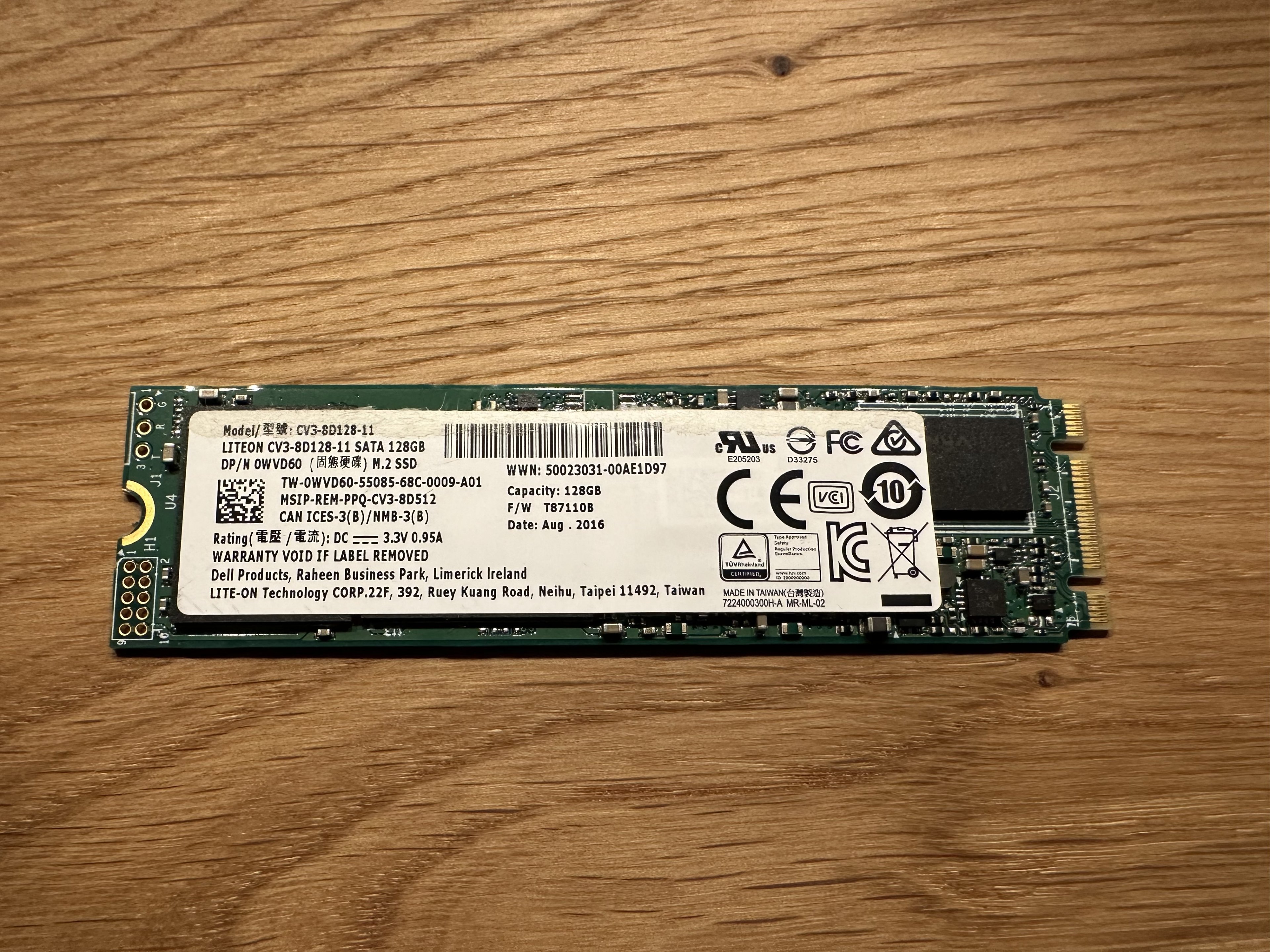

Ich habe den den M2 PCIe Gen4 x2 eine LiteOn M2 (mit B-Key!!!) Festplatte eingesetzt und diese wird weder im UEFI, noch in der Datenträgerverwaltung erkannt. Diese Festplatte hat noch in einem Laptop funktioniert.

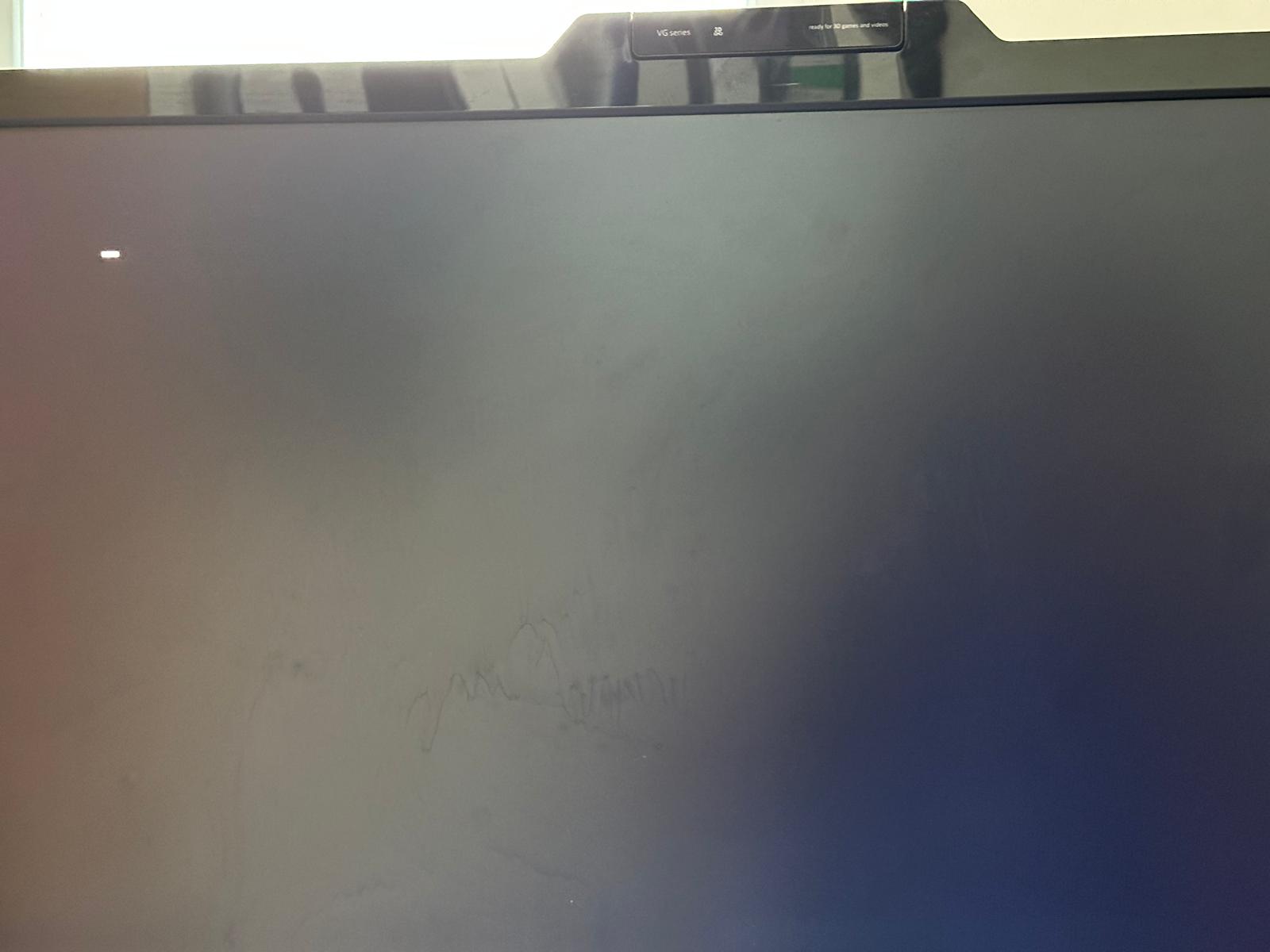

Später habe ich noch in einen anderen Slot, einem M2 PCIe Gen4 x4 (Hyper Socket) eine Kingston NV2 NVMe mit 4 TB eingesetzt und diese funktioniert auf ähnliche weise nicht. Was zusätzlich hinzugekommen ist, dass der Boot des Rechners länger dauert, und über eine längere Zeit, vor dem ASRock Boot Bildschirm einfach nur ein Unterstrich angezeigt wird, der aber auch nicht blinkt (Bild angehangen).

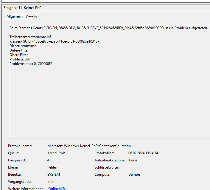

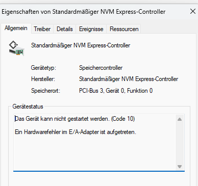

Ich habe im Geräte Manager einen Eintrag mit einem Ausrufezeichen gefunden, beim "Standardmäßiger NVM Express Controller". Screenshots sind angehängt. Leider habe ich nichts aufschlussreiches über die Fehler gefunden.

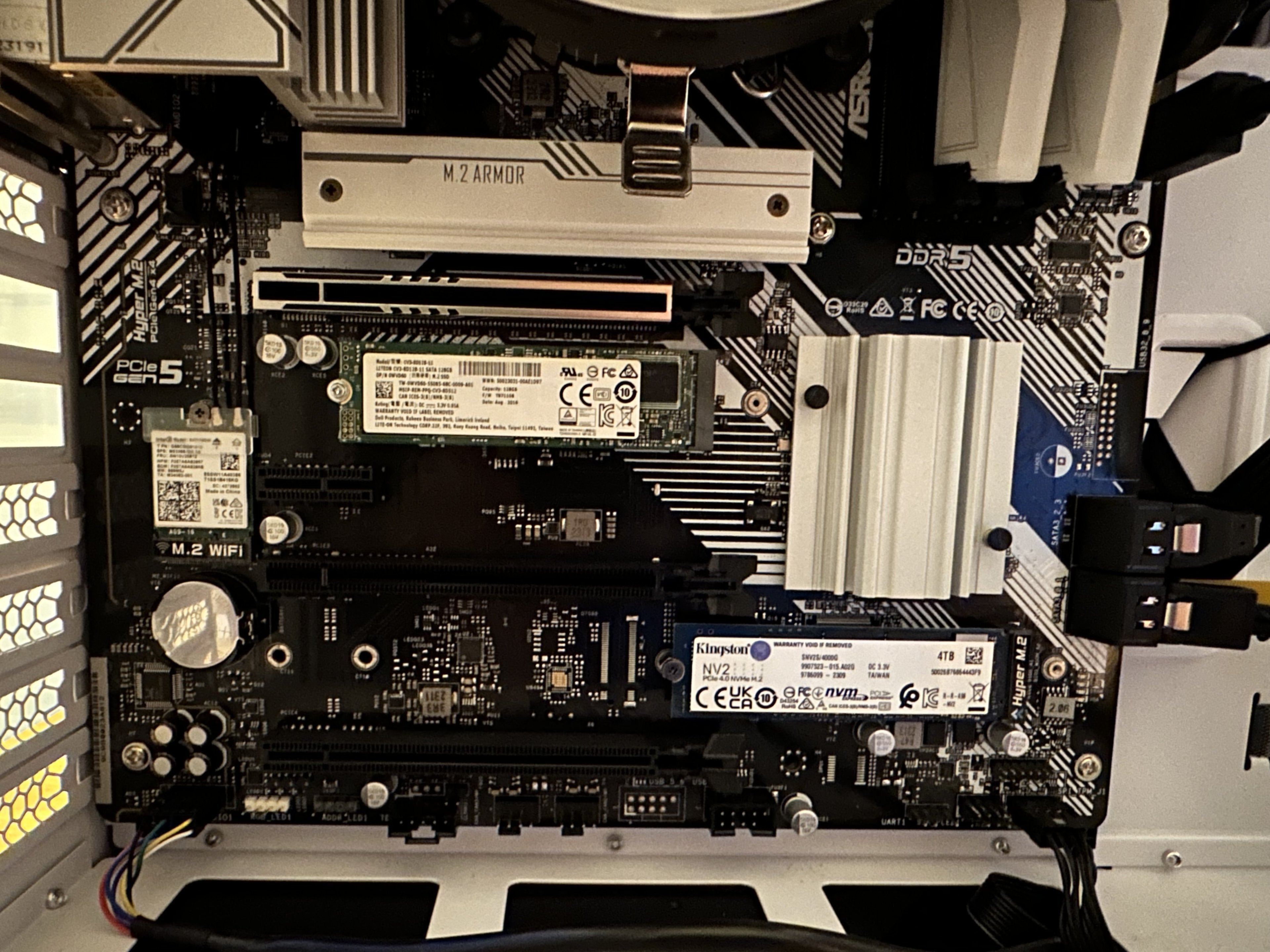

Was für Geräte hängen sonst noch am PCIe dran? Je nach Intel CPU können nicht alle Steckplätze genutzt werden.
Kannst du ein Foto vom Einbau machen?
B-Key ist SATA nicht PCIe und somit gar nicht kompatibel.
Also welche LiteOn SSD hast du genau?

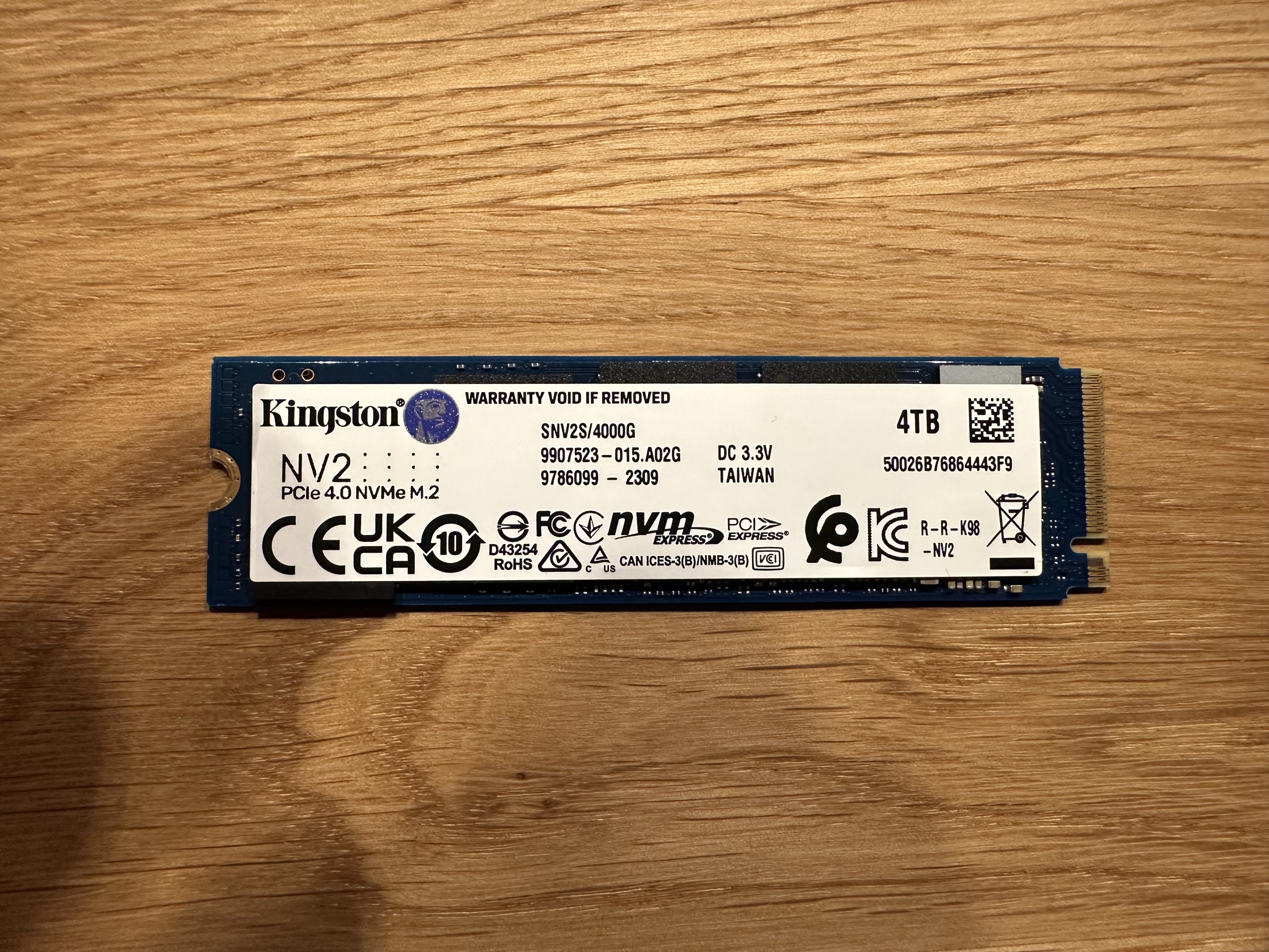

@Sunweb: Kingston NV2 NVMe PCIe 4.0 SSD 4TB, M.2 2280 / M-Key / PCIe 4.0, sry, war ein Typo
Die müsste funktionieren. Die generiert "Gerät kann nicht gestartet werden" und den schwarzen Bildschirm mit Cursor? Das kann nur defekte Hardware sein. Ob Mainboard oder SSD ist die Preisfrage.
SSD nochmal entnehmen und neu einsetzen. Evtl. ist es nur ein Kontaktproblem.
Hat die SSD auch eine Hersteller-Seite oder so?
Ansonsten wie andere schon schrieben: Der Hersteller gibt bei jedem M2 Port nur die PCIe Geschwindigkeit an. Da steht nichts von SATA 6GB/s oder ähnliches.
Hat diese wirklich nur B-Key? Oder B+M Key? Ersteres passt mechanisch nicht rein, es sei denn man verdreht die um 180° und wendet ein wenig mehr Kraft auf als vorgesehen. Gar nicht so schwer. Dann ist aber auch nicht ausgeschlossen, dass man den Port beschädigt dabei, weil das Pin Layout von Stecker und Buchse nicht zueinander passen.
Danke für die vielen Antworten, das half schon mal weiter, bei der LiteOn Festplatte handelt es sich um eine LITEON CV3-8D128-11, da steht auch noch ganz fett SATA drauf und ist eine M+B-Key. Also ist schon mal klar warum diese nicht funktioniert. Ich wusste nicht, dass es SATA M2 gibt, ich dachte wenn die M+B-Key hat, lässt sich diese auch verwenden. Jetzt bin ich schlauer.
Ich habe nun die Kingston NV2 auch nochmal in den PCIe Gen4 x2 Slot reingesteckt und da passiert nichts, daher denke ich, dass die SSD Defekt ist, ist meiner Meinung nach aus einer eher dubioseren Quelle. ;)
Habe zur Referenz noch die Bilder angehängt
