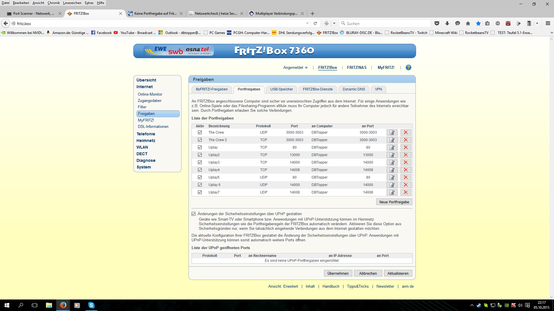

Ein Screenshot der FRITZ!Box-Einstellungen für das Portforwarding wäre sehr nützlich. Bist du nach der Anleitung vorgegangen, die cruunnerr verlinkt hat?
Also das was cruunnerr Gepostet hatte war eines der ersten Dinge nach denen ich gesucht hatte und auch entsprechend freigegeben hatte wie auf dem bild von der Box zu sehen.
Das Game ist PC wie du dem screenshot auch entnehmen kannst...hatte gerade mal beide Firewalls ausgemacht und getestet aber nein das ergebniss bleibt das selbe. Ich solle doch bitte Port 3001 Freigeben :mad:
Hrm, eigentlich sehen die Einstellungen gut aus. Eine Sache ist mir nur aufgefallen: Im Screenshot des Spiels wird UPnP-Unterstützung als aktiv angezeigt, in der FRITZ!Box jedoch keine Anfrage dazu. Nimm testweise die manuellen Weiterleitungen UDP/TCP 3000–3003 raus und schau, ob das Spiel dann per UPnP die Weiterleitungen bei der FRITZ!Box anfragt und selbst holt.

So habe es gestern Abend noch versucht und alle Portfreigaben gelöscht so das er alles über UPnp bezieht dann noch das ganze getestet und schön am PC weggeschlummert :D
Das ergebniss war das er sich wie schon vermutet die Ports selber holt. Aber es blieb beim alten nur das im Game bei der öffentlichen IP plötzlich der Port 61008 gefordert wurde und Local 3001.
Was Firewall angeht hatte ich ja schon beide komplett aus gemacht. Und auch sonst ist das game komplett freigegeben, es wird zumindest in der liste als vertrauenswürdig angezeigt.....Bräuchte jetzt mal zum gegen Test ein anderes Game was anzeigt wie der NAT status ist. Meine Call of Duty XXXXXX hatte sowas.... nur welches. Weil bisher waren es ebend nur die 2 Ubisoft games die beim NAT rumgemeckert haben.
Firmware update kann ich nicht machen dies wird vom Provider gemacht da habe ich keinen einfluss drauf aber aktuell ist es die 6.20 die drauf ist.
Local Port? Wenn die Anwendung meckert, dass sie den Local Port nicht öffnen kann, dann ist der in der Regel schon belegt. Der Local Port ist der Port, den die Anwendung auf dem PC selbst öffnen möchte. Eine Portweiterleitung im Router schickt ja eingehende Anfragen an Port X einfach an den PC an Port X weiter (oder macht gleichzeitig noch eine Porttranslation auf Port Y am PC).
Wenn das Game nu über local port 3001 meckert, dann läuft darauf schon irgendwas anderes.

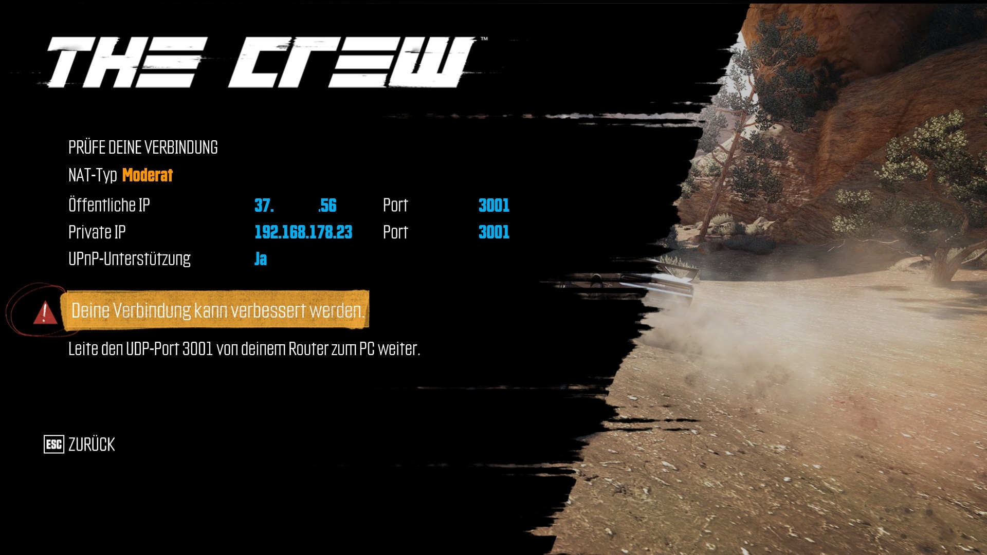

Kannst du bitte mal einen Screenshot von den Port-Fehlern des Games machen? Wir reden hier sonst munter aneinander vorbei, wenn am Ende die Portweiterleitung überhaupt nicht schuld ist, sondern dein PC den Port schon anderweitig nutzt...
So interessante neuigkeiten, hab gerade kurzerhand CoD Black Ops 2 runtergeladen zum testen der Portfreigabe. Game gestartet und und natürlich war der NAT Moderat, geguckt welche Ports das game braucht, freigegeben und fertig. Und siehe da alles Offen. Was sagt mir das nun? Scheint so als wenn es nur die Ubisoft games sind die hier Probleme haben. Hmmm :freak:
Ach ja hier nochmal der Screenshot aus dem Game.

Hrm, auf 3001 lauscht zumindest nix. The Crew lief aber nicht, während du den Befehl gegeben hast, oder? Finde zumindest keine .exe, die danach klingt.
Kannst du’s noch mal mit laufendem Spiel und darin aktviertem UPnP probieren? Gleicher Befehl.
So hier nochmal mit laufenden Game
