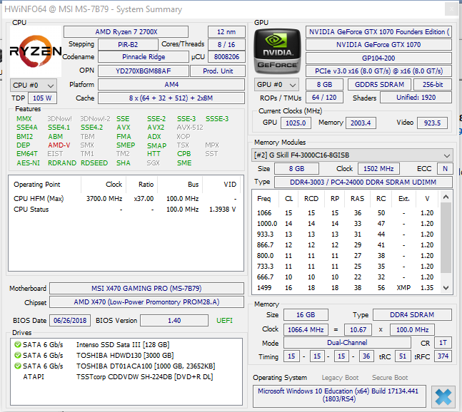

Schon mal den RAM überprüfen lassen ? Könntest du mal ein Bild der Ergebnisse von HWINFO64 anhängen ?
Welches Netzteil wird eingesetzt ?
Wird das aktuellste BIOS eingesetzt (sollte man wegen dem 2700x auf jeden Fall) ?
Bitteschön:

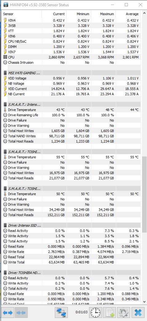

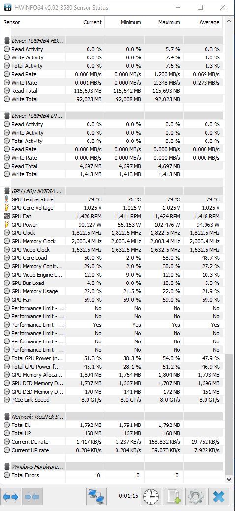

Welchen Kühler nutzt du auf der CPU ?

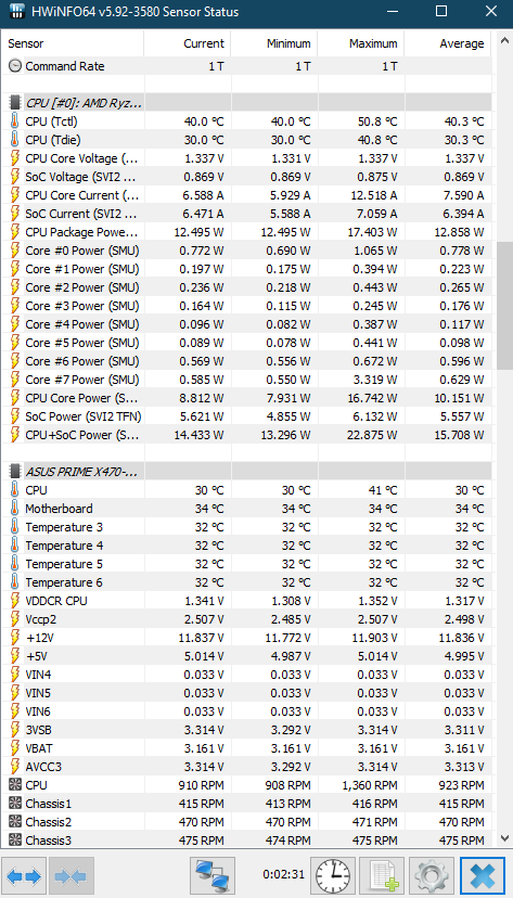

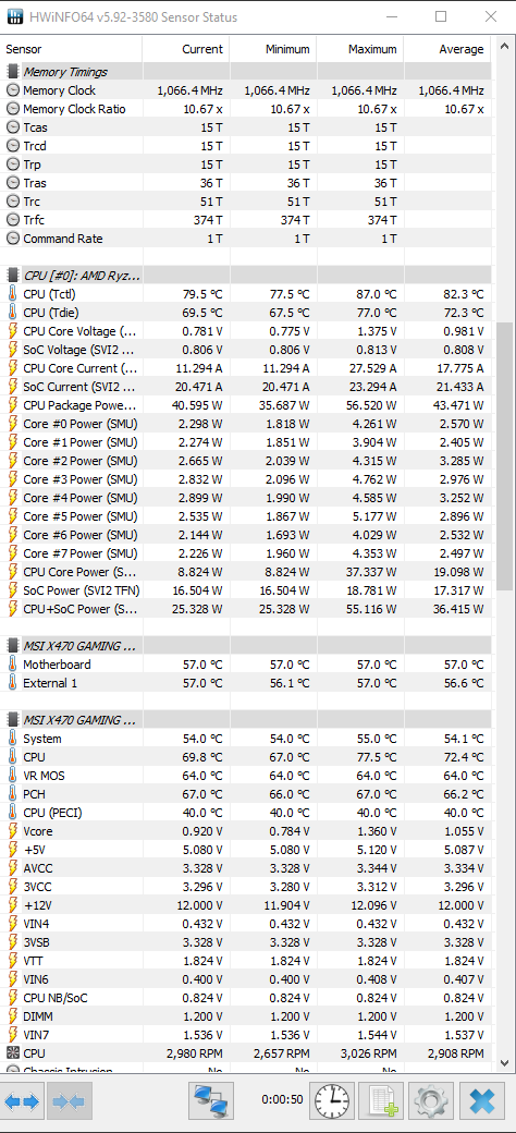

Lass doch mal bitte deine Sensordaten von HWINFO64 auslesen so wie im Anhang meine :
Hab alles mal angehängt
Dein System ist zu stark übertaktet, so dass die Temperaturen von CPU und GPU doch recht hoch sind.
Vergleiche doch mal mein Bild oben in #11 mit den Werten deiner CPU. Du kommst in allen Temp Werten ca. um 30 Grad höher als ich. Sogar die Lüfter deiner GPU laufen anscheinend im Dauersprint. Die Lüfter deiner CPU sind leider nicht in den Ausdrucken.
Mit ca. 2.3 Watt pro CPU Kern bei dir, zum Vergleich von 0.3 Watt bei mir.
Du solltest unbedingt dein System heruntertakten. Dann wird dein System auch stabil und ohne Einfrierungen laufen.

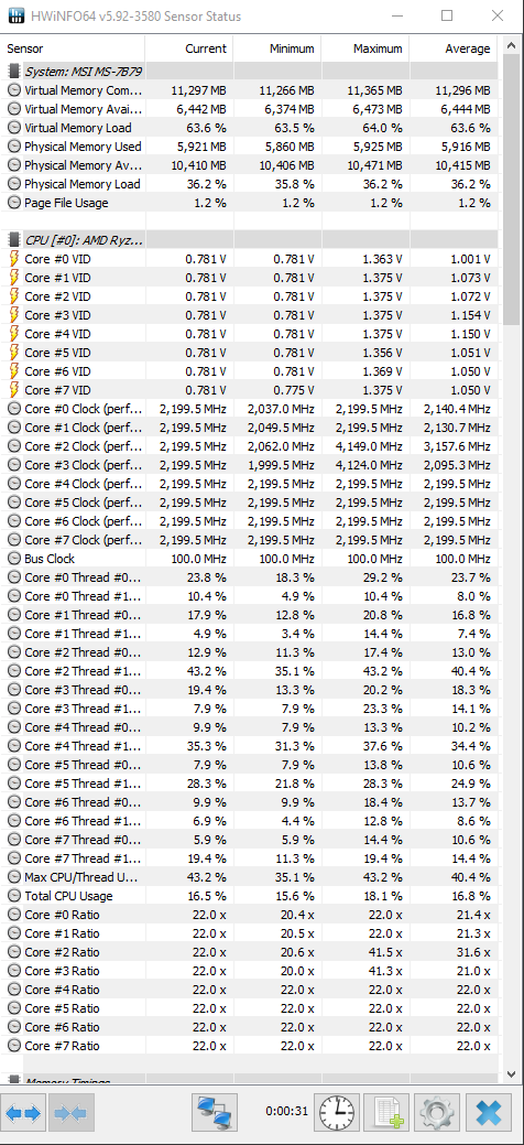

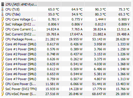

hab ein bischen nun rumgeforscht und herausgefunden das während ich das Bild oben geschossen haben ich irgendein Spiel gespielt habe, deswegen die hohen Werte. Hier ein neues Bild:

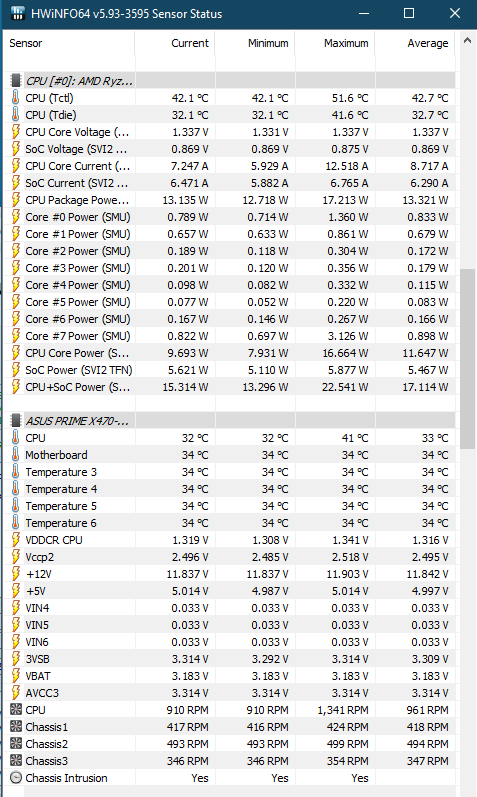

ich spiele zur Zeit auch sehr viel, u.a. Battlefield 4 u.a. Aber mein Ryzen 7 2700x mit AMD Kühler ist niemals so "heiß" gelaufen, wie bei dir. In den o.a. Sensor Werten sind in den ersten drei Spalten : 1. Aktuelle Temp; 2. Niedrigste Temp und 3. Höchste Temp gelistet. 90,3 (- 10 = 80,3) Grad als Höchstwert, hatte mein Ryzen noch nie, obwohl dieser bei mir auf 4000 Mhz erhöht getaktet ist. Meine aktuellen Werte zum Vergleich nochmal anbei >>>

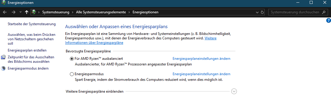

Hast du auch den aktuellen AMD Chipsatztreiber installiert, welcher einen für den Ryzen 7 optimierten Energiesparplan mitliefert. Bei Installation sollte dieser automatisch aktiviert sein. Siehe Bild 2 > Energie Einstellungen >>>
