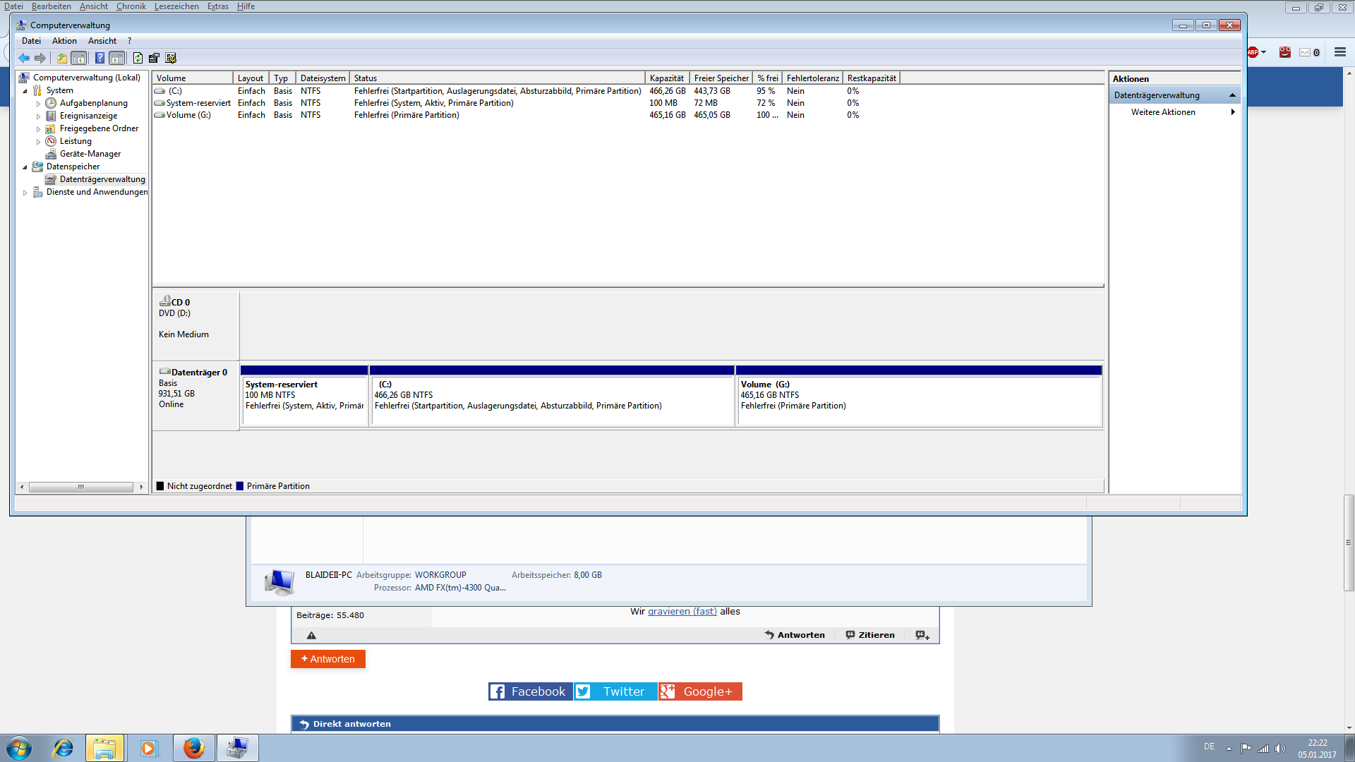

Aus welchen Gründen auch immer lässt sich nun über die Datenträgerverwaltung gar keine Partition mehr einrichten die größer als 400GB ist. Er lässt mich nicht mehr von C wegnehmen. Ich hatte kurzzeitig versucht alle wieder zusammenzufügen.

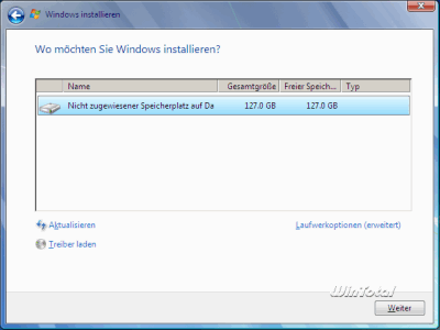

Du musst Windows in einen leeren Bereich installieren. Keine C Partition erstellen und Formatieren beim Setup. Denn das macht Windows alles selbst. Hier eine Anleitung.
Also Windows auf die ganze Platte installieren, in den leeren Gesamt-Bereich.
Wenn du nachher 2 Partitionen haben möchtest, dann verkleinerst du nach der Installation Laufwerk C und machst aus dem entstehenden Rest deine D Partition.

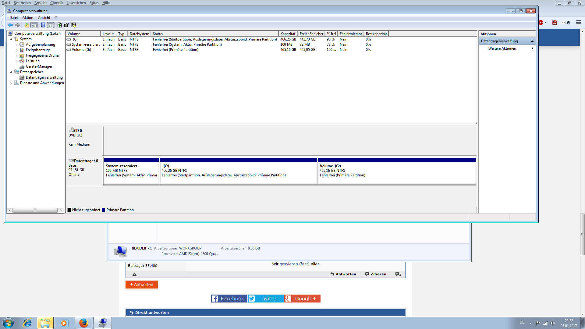

Hier. Die Partition lässt sich nicht unter 400 verkleinern, und ich konnte sie auch nicht auf D anlegen wie es vorher ging. Windows wurde beim Start in der leeren Festplatte installiert, ich hatte keine andere Auswahlmöglichkeit und hatte vorher alles Formatiert.
D ist ja auch dein DVD Laufwerk.
Was heißt nicht verkleinern? Davon auch genaue Screenshots.
Vom Aussehen her ist das eigentlich in Ordnung.
CrystalDiskInfo?
Auf D geht erst wenn das DVD Laufwerk einen anderen Buchstaben bekommt, dieses hat ja im Moment D.
Eine leere Partition wird ja nicht erst formatiert sondern ist leer ohne Partitionen.
Verkleinern lassen sich Partitionen im Nachhinein nicht mehr so einfach, jedenfalls nicht mit der Datenträgerverwaltung in Windows. Das kann man mit Tools wie GParted versuchen.
