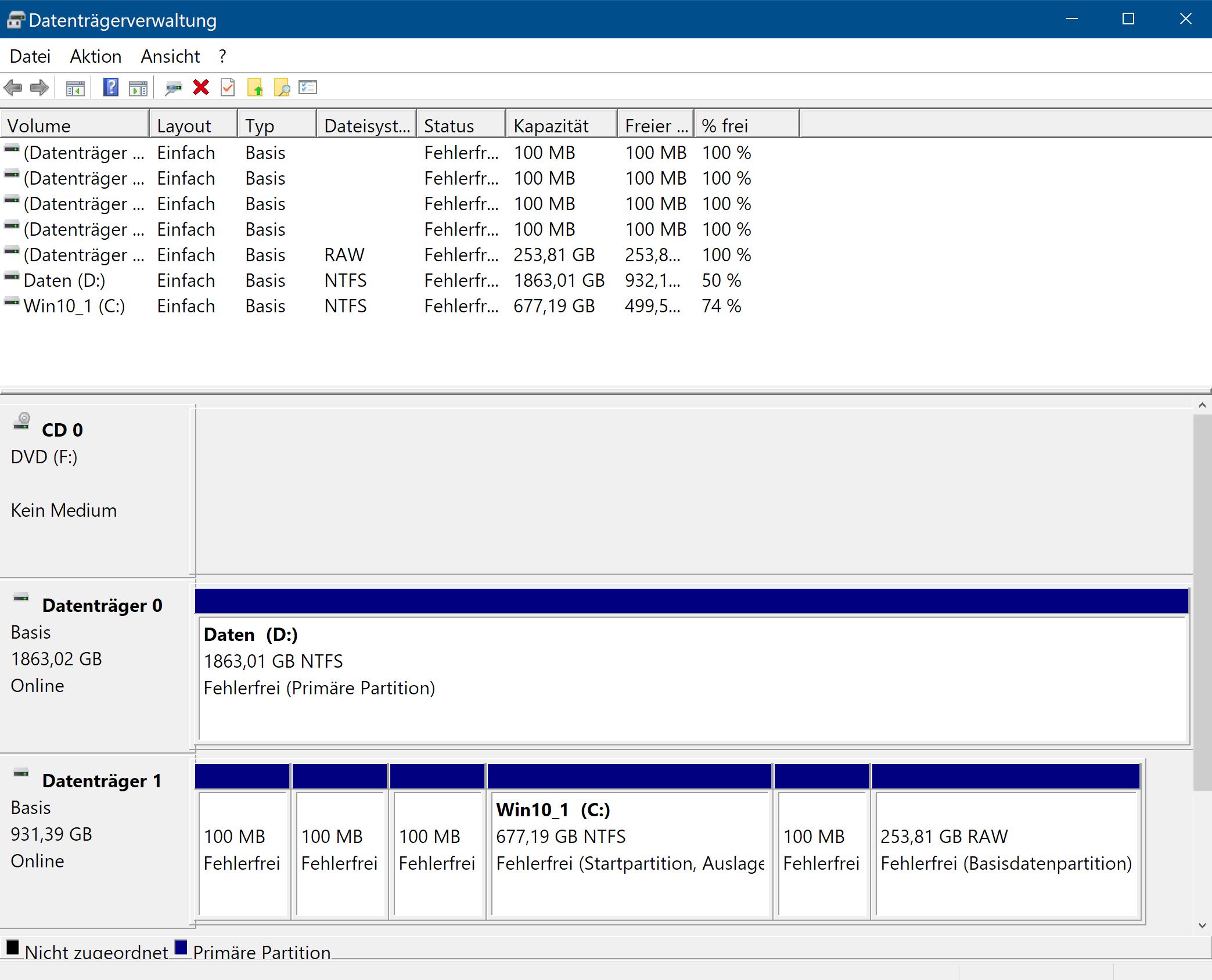

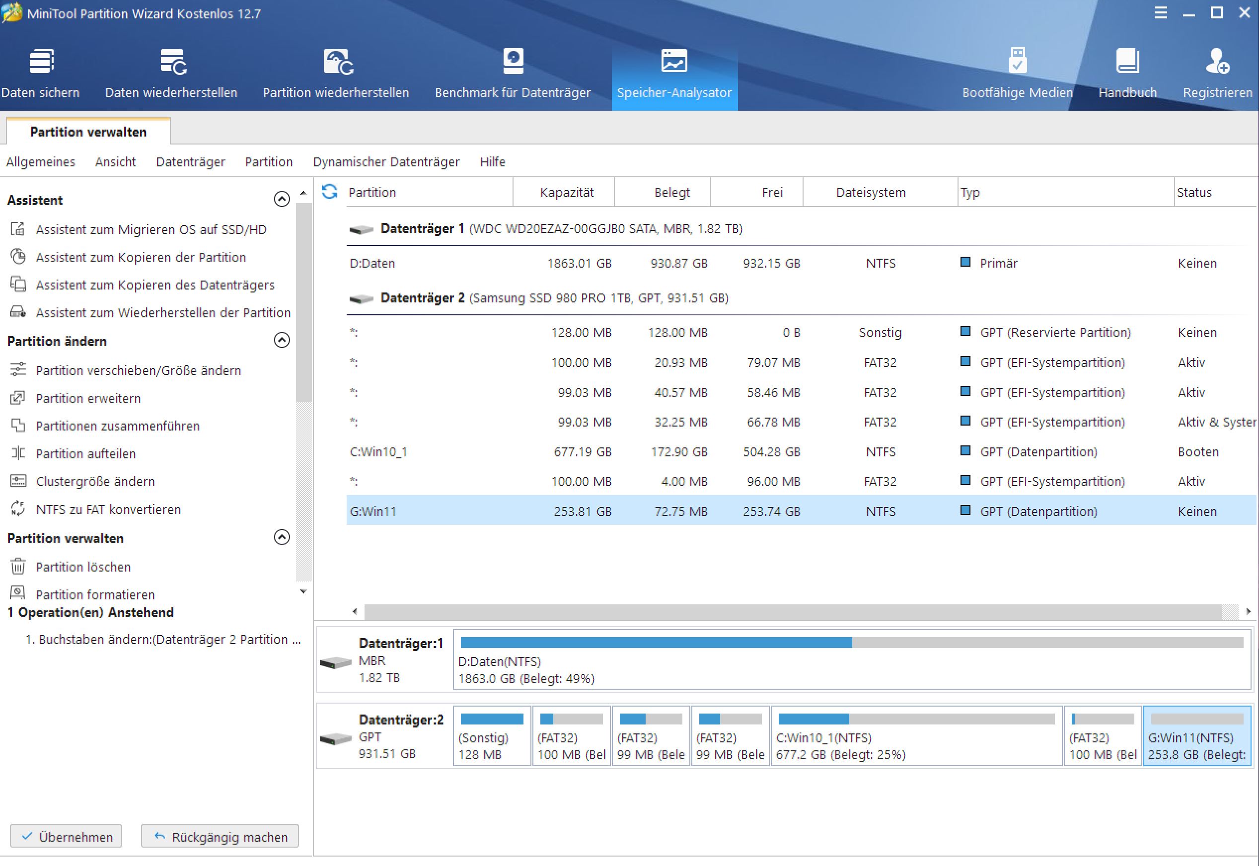

Dann sowohl über die Win Datenträgerverwaltung, als auch mit dem Tool Partition Wizard versucht mir eine primäre Partition zu erstellen. Das klappt aber nicht. Ich erhalt immer nur eine s.g. “Basisdatenpartition“. Die im Kontextmenü enthaltenen Punkte dazu sind immer ausgegraut.

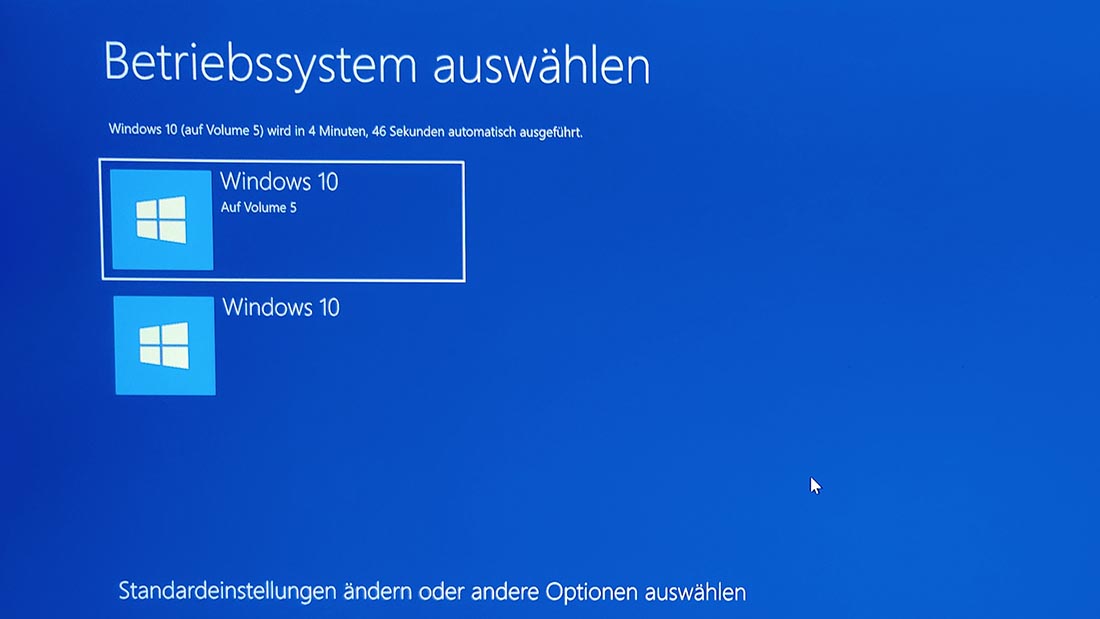

Noch ein Hinweis: Beim Booten kann ich immer noch zwischen 2 Installationen auswählen, obwohl ja die 2. Partition komplett gelöscht wurde. Vlt. hat das damit etwas zu tun?

Windows kann nur in einen "Nicht zugewiesenen Speicherbereich" installiert werden - also lösche zu Beginn der Installation diese Partition 2 (G:Win11) und installiere Windows in diesen Bereich.

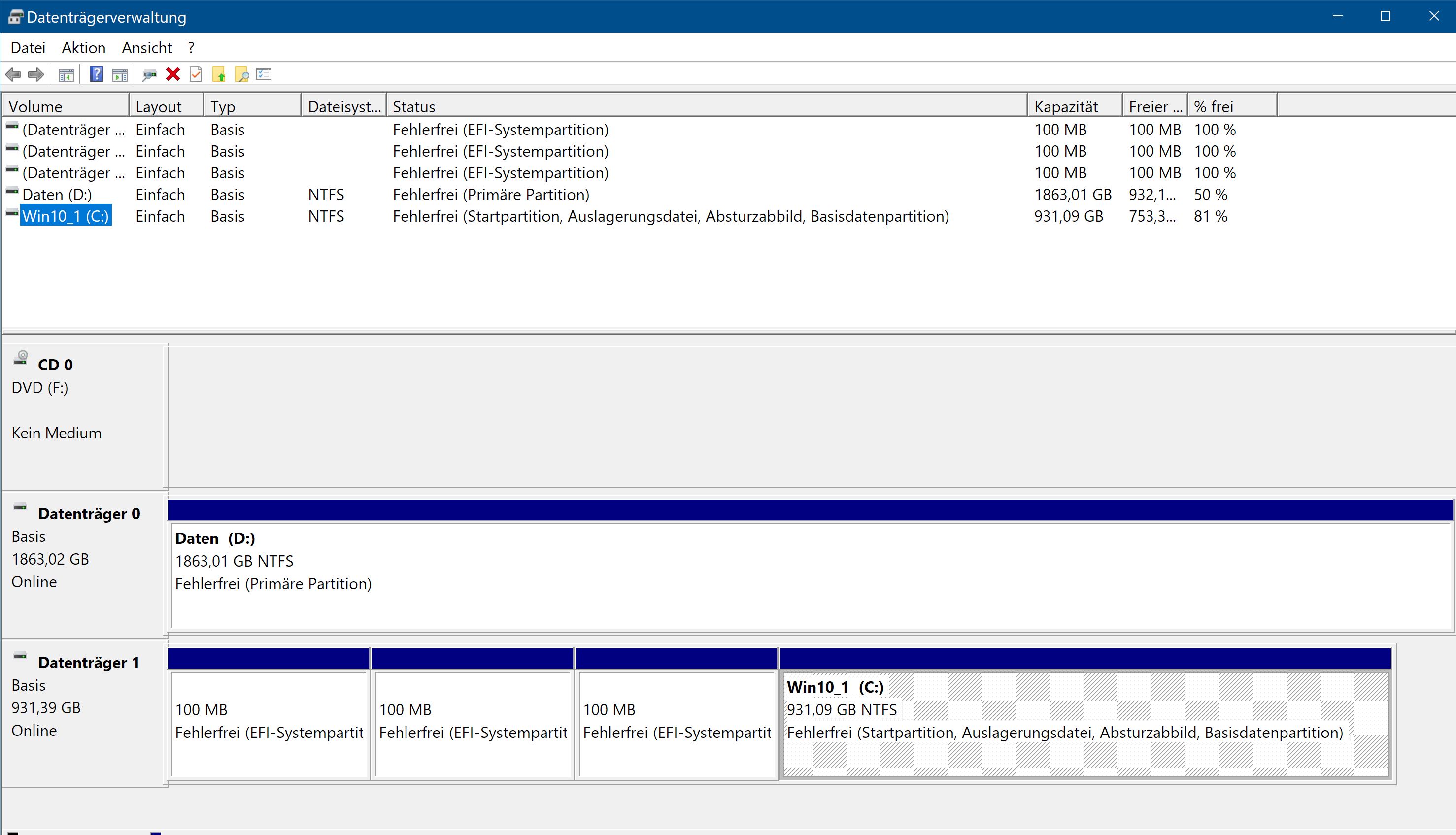

ich habe jetzt mal die SDD-Aufteilung wieder zu einer Partition zusammengeführt. Aber wie kann denn das hier noch sein (s. Bild).
Komplette Neuinstalltion wäre der Horror schlechthin. Zig Programme drauf.

Mache einfach den kompletten Datenträger platt, alles weg und nichts partitionieren, installiere darauf Win 11, warum 10 und 11 ist mir jetzt nicht verständlich.
Im Bootmanager ist noch der alte Eintrag drin, den kann man unter Windows +R „msconfig“ löschen.

Hier der Screenshot zur zusammengeführten partition C
