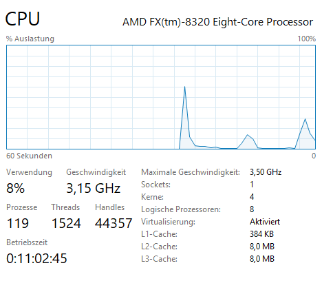

Windows 10 zeigt die FX CPUs allerdings äquivalent zu den i7 mit der Trennung Core / Logical an. Siehe mein Zweitsystem angehängt.
So ist in in Ordnung:
Ja genau so zeigt er es mir auch an.
