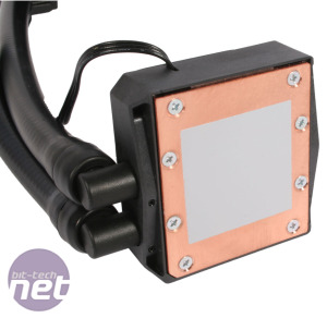

Hast mal geschaut, ob dass Teil vernünftigen sitzt? WLP-Abdruck geprüft?
Das Du im Grunde die gleichen Temps hast trotz steigender RPM spricht doch eher für einen nicht richtigen Kontakt Kühler<=>CPU.
Ja, sowas hatte ich auch schon im Verdacht. Der Abstand zwischen CPU und H80i Temperatur wächst ziemlich schnell unter Last. Der Sitz des Kühlers lässt sich nicht mehr verändern. Habe die Schrauben alle mit der Hand festgezogen und mit einem Schraubendreher noch mal "nachgezogen". Allerdings sehr vorsichtig. Die sollten jetzt alle gleichmäßig fest sein.
Wenn ich euch jetzt sage, das ich gar keine WLP nutze, gibts wahrscheinlich erst mal einen auf die Ohren... :D Der Punkt ist, ich habe derzeit keine gute WLP mehr. Nur die von meinem Noctua und die ist seit Jahren offen. Da nutze ich lieber erst mal keine. Beim H80i war auch keine dabei. Muss mal schauen, ob ich mir hier noch mal "günstig" welche besorgen kann.
Da ist doch Haus aus eine Paste drauf - hast du die einfach weggemacht?
Kauf dir neue WLP, montier es vernünftig und dann vergleich nochmal ;)
Nee war keine Paste drauf. Die Unterseite war blank. Sollte da eine drauf gewesen sein, oder verwechselst du das?
So sieht das normal aus wenn man sie neu kauft:
Ich könnte es jetzt nicht beschwören, aber ich meine da war keins drauf... -.-
