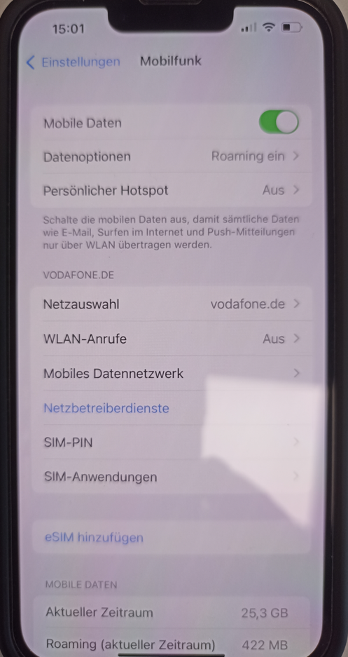

bei diesem iPhone 13 ist es so, sobald es über die Grenze geht, verliert es die Verbindung.
Das habe ich Vodafone gemeldet, diese sagen, dass bei ihnen alle Einstellungen korrekt sind, es müsse am iPhone liegen.
Ich behaupte das Gegenteil, zumal zwischenzeitlich ein Tausch von iPhone 11 zu iPhone 13 statt gefunden hat und bei beiden iPhones gibt es das Problem. Bedeutet für mich, es muss an einer Vodafone Einstellung liegen.
Für die Verbindung im Ausland ist das Roaming zuständig und dieses ist aktiviert, mehr gibt es nicht zu tun oder?
Innerhalb Deutschland funktioniert es so wie es soll, sowohl Mobilfunk als auch Datenverbindung.
Wobei ganz unten steht Roaming 422MB und dieses Volumen muss ja im Ausland entstanden sein, sonst wäre es ja kein Roaming.

Beim Foto steht bei Netzauswahl "vodafone.de", ist das auch auf "automatisch" gestellt? Wenn nicht, kann sich im Ausland ja kein Netz verbinden.
Reaktionen: Gizzmow, acidarchangel und Aduasen
Steht bei mir auch da, erst wenn man das Menü öffnet, kommt 'automatisch' zum Vorschein.

1. Handy neu starten
2. bei Netzauswahl nicht automatisch sondern mal manuell ausprobieren

Wobei noch immer offen ist, ob er oder sie bei der Netzauswahl 'automatisch' eingestellt hat.
+1
wenn da nicht im Submenü automatisch steht, dann kann das nicht funktionieren.
Bei meinem XR wechselt das in Grenznähe auch immer aufs französische Netz z.B. Orange etc.
Es war tatsächlich so, dass die automatische Netzauswahl nicht aktiviert war.
