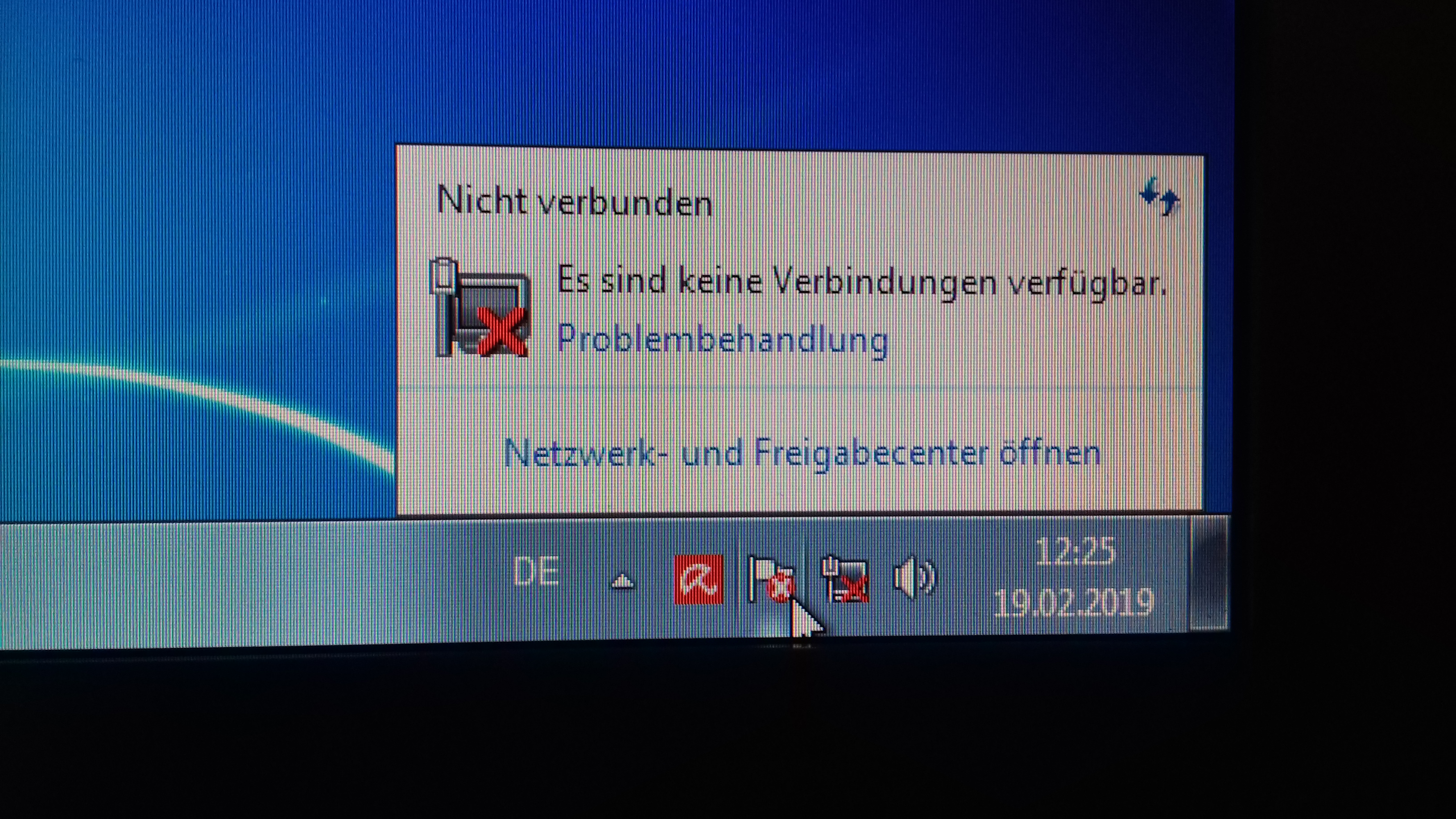

Wo finde ich die Einstellungen bei denen sich die Treiber aktualisieren lassen für den LAN Anschluss hinten am PC.
Betriebssystem Windows 7
Bekomme ein rotes x angezeigt und und soll den Treiber downloaden.
Hab daher jetzt nur über tehtering eine Internet Verbindung hergestellt bekommen und suche nun nachden besagten Einstellungen um den Treiber über Windows downzuloaden

ehm, lankarten sollten von windows 7 eigentlich erkannt werden.
wo zeigt er denn das rote x ?

eben darum fragte ich ja wo das rote x sein soll.
ich tippe mal das einfach keine Verbindung zum switch besteht.

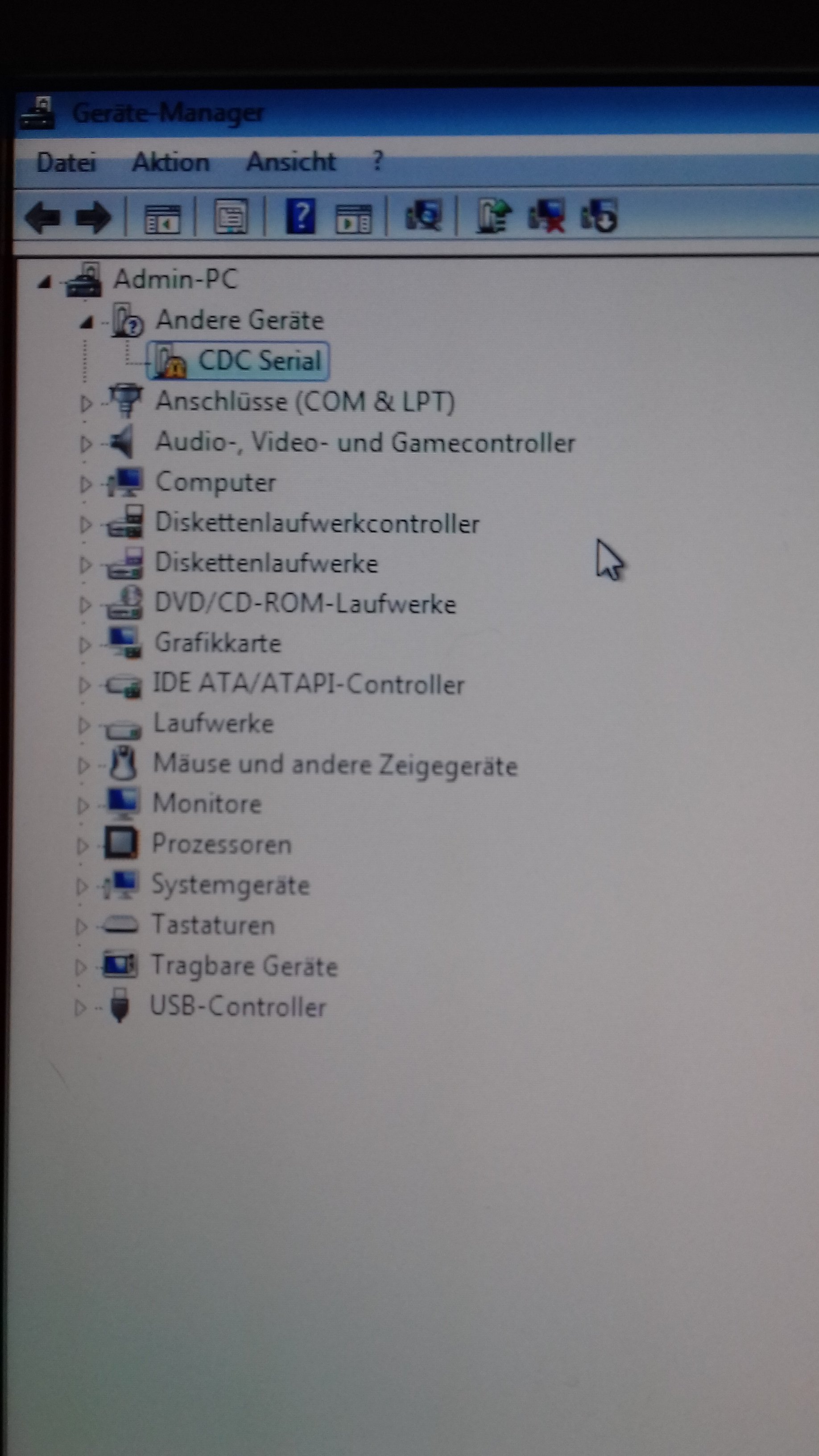

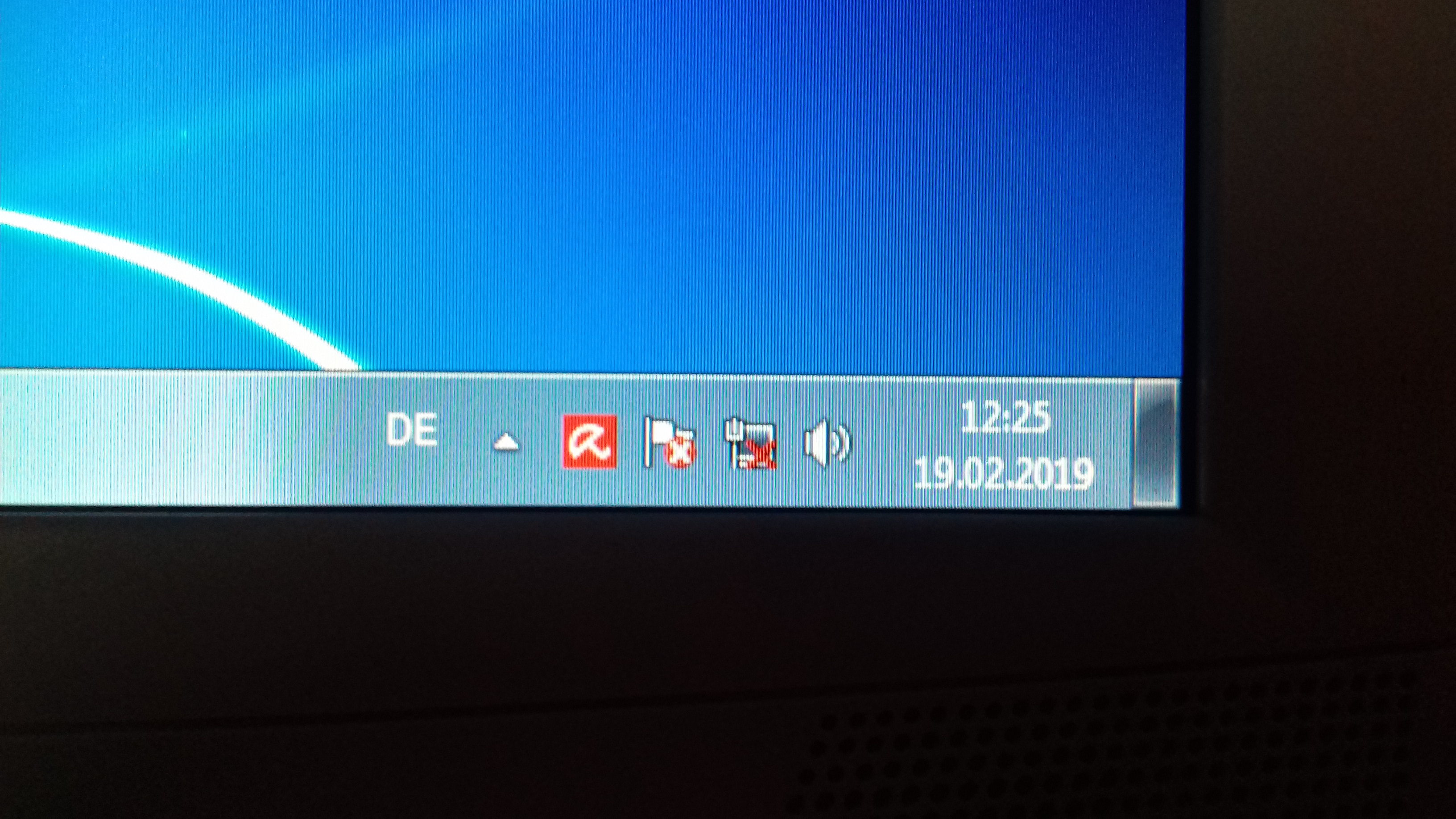

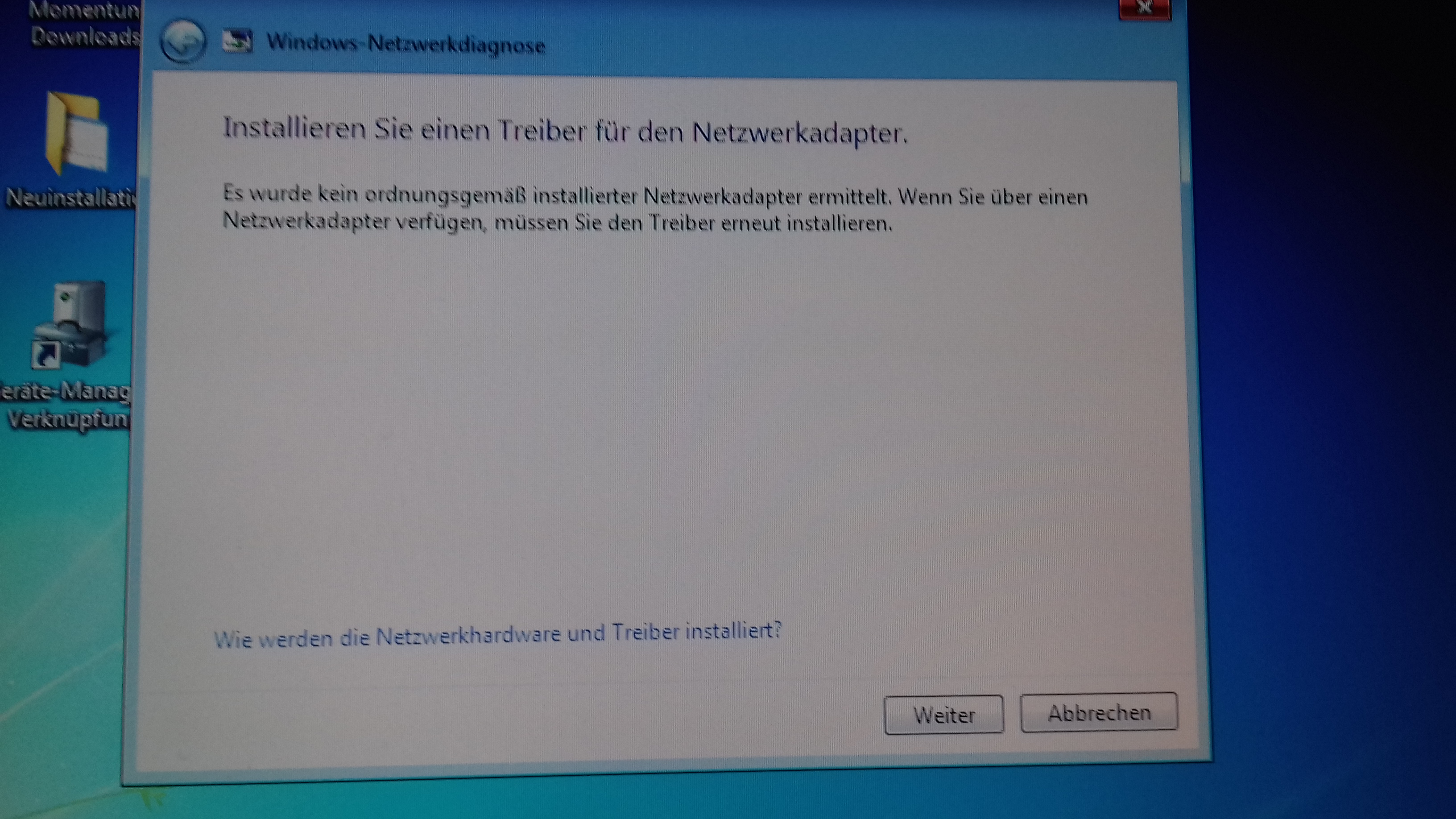

Leider werden mir keine solche Geräte mit Kennzeichnung angezeigt.

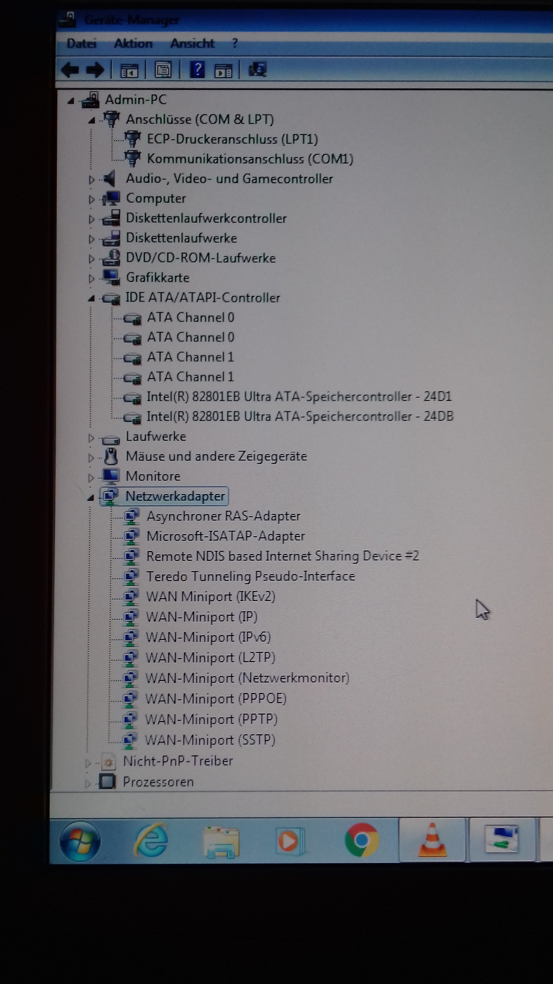

Schaut einmal
So !!
Also wenn ich die tehtering Verbindung beende.
wird mir im Geräte Manager folgendes gezeigt.
verschwindet aber sobald ich die tehtering Verbindung mit meinem Samsung herstelle um auf das Internet zugreifen zu können.

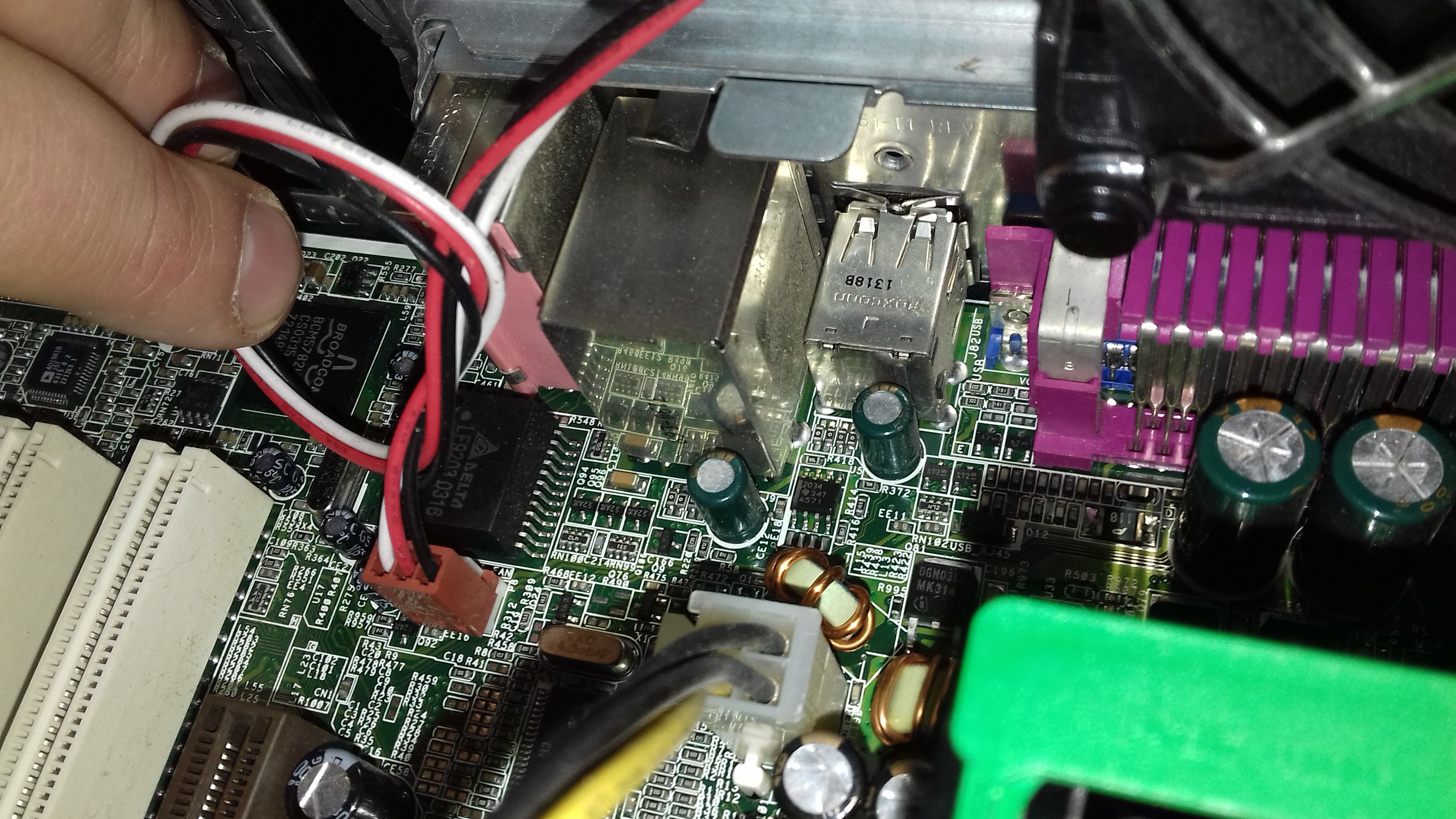

Sei doch mal so nett und schau im Gerätemanager, welche LAN Karte dort drin steht und poste das auch hier.

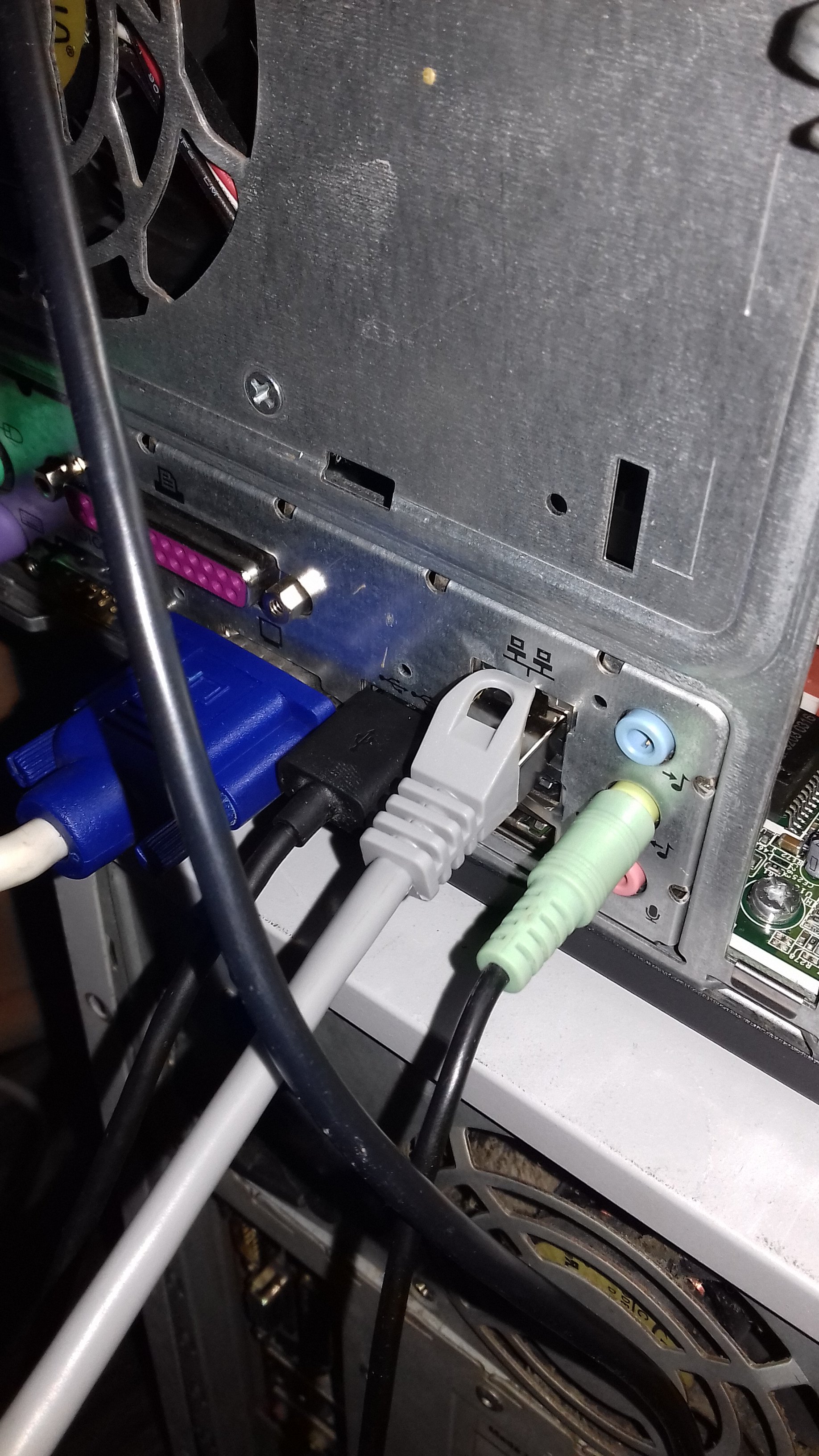

Ansonsten ist ein Foto klar nur eine Momentaufnahme und kann daher täuschen, aber ich sehe auf dem Foto mit dem Ethernetport keine LED leuchten. Wie und woran ist das Kabel denn an der anderen Seite angeschlossen?

okay
an einem speedport .falls du das meinst

kontrollier mal das kabel ob es wirklich in pc und speedport eingesteckt ist.
der screenshot von dir zeigt nämlich an das keine physikalische Verbindung besteht, also entweder speedport aus oder kabel nicht eingesteckt oder kabel kaputt.

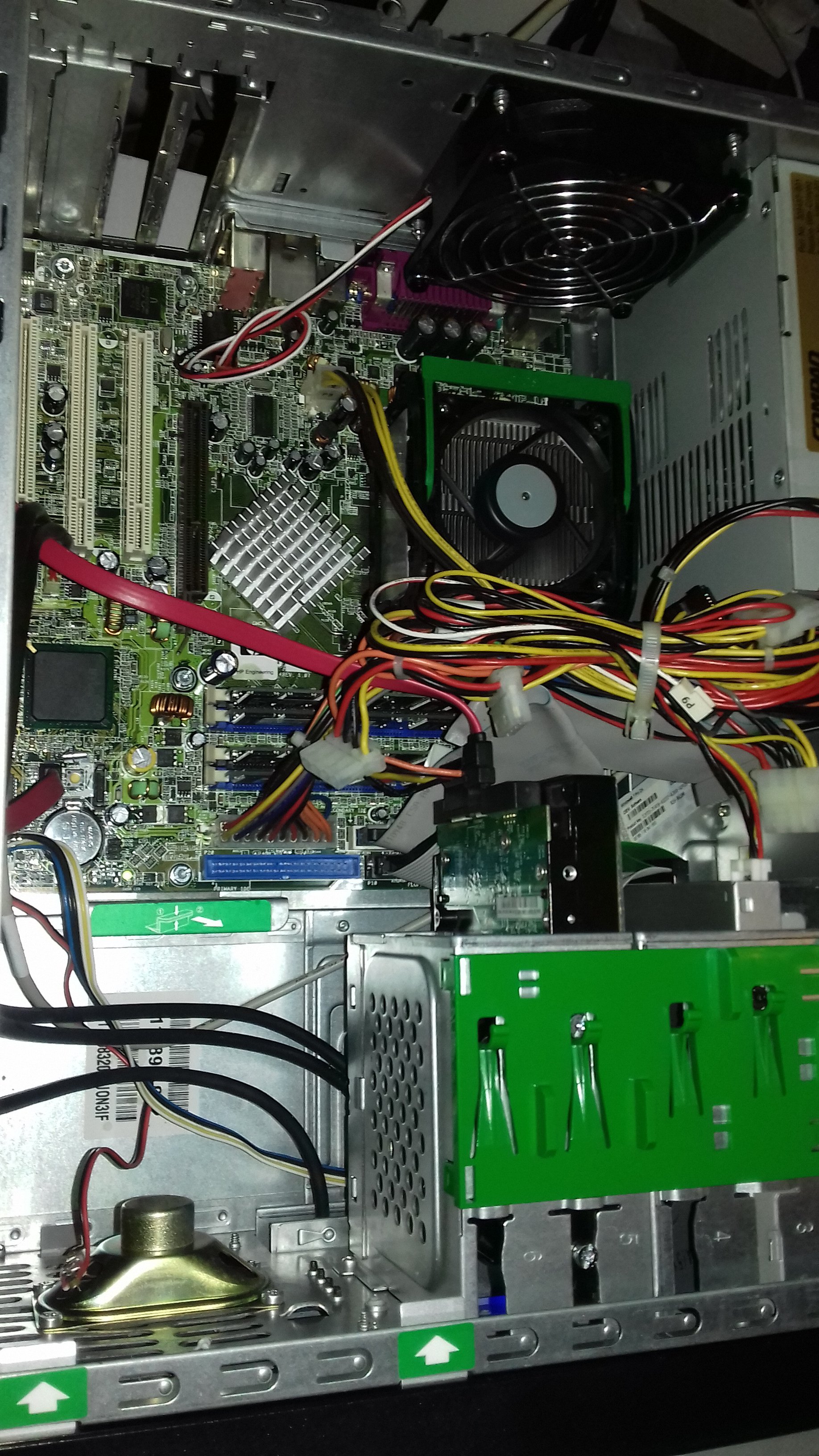

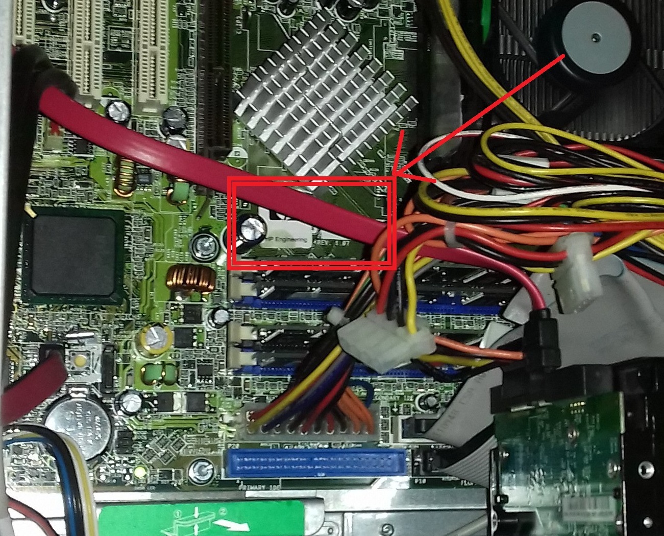

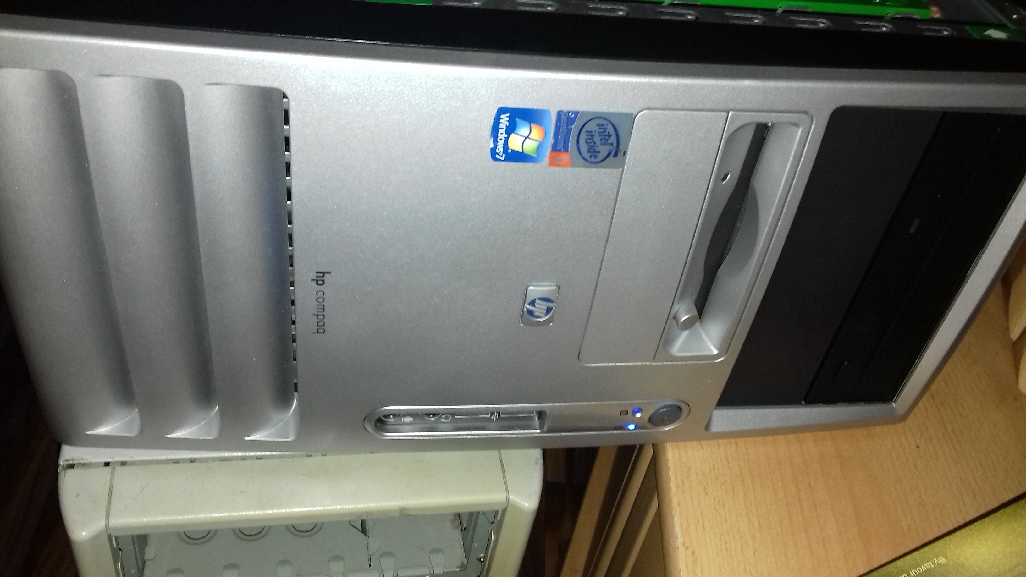

Diese grünen Bügel überall kenne ich von HP Rechnern. Mach mal ein Foto von der ganzen Kiste und vom Mainboard im Ganzen.

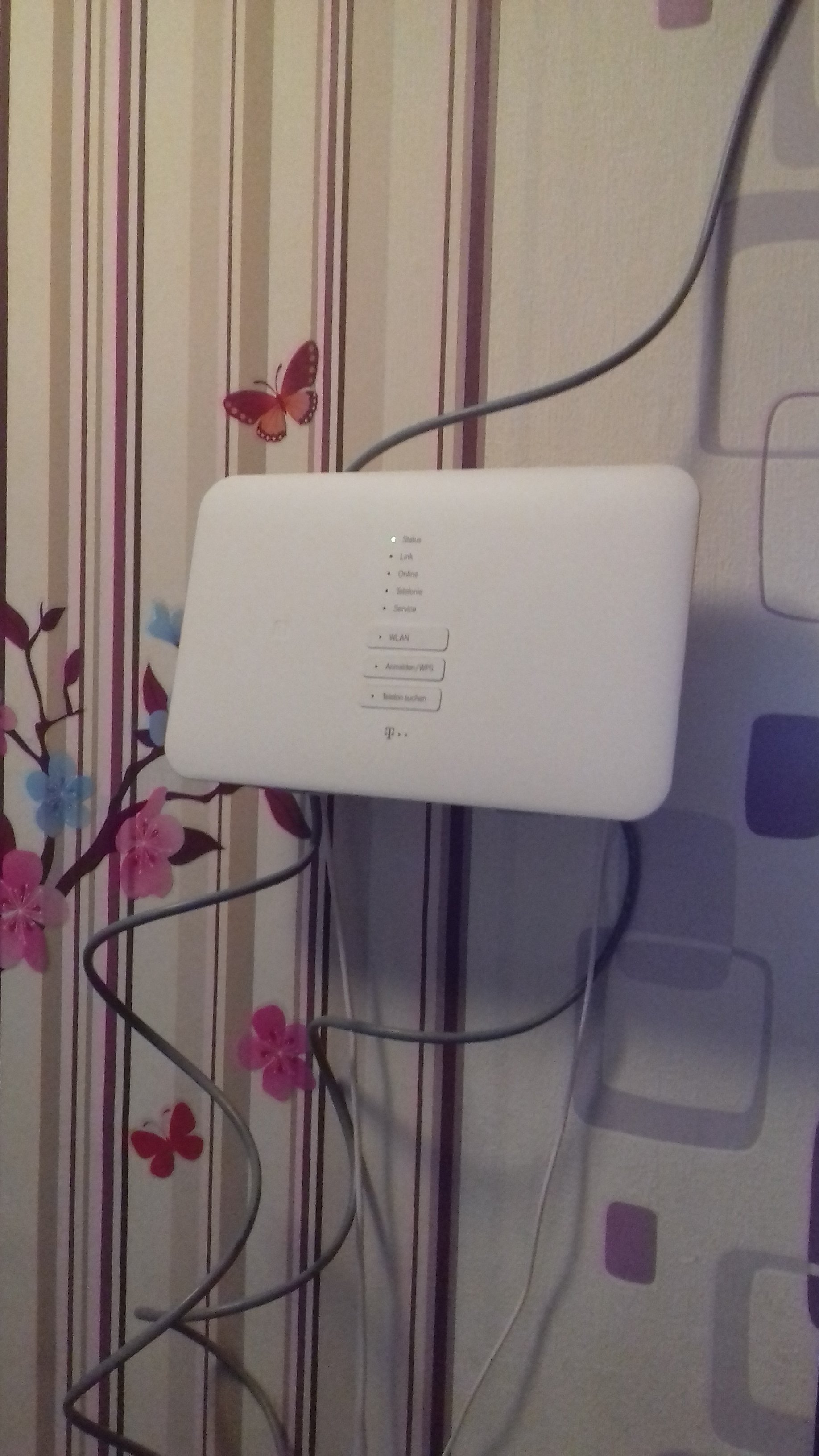

Der Speedport auf dem Foto hat auch keine Internetverbindung....nur mal so angemerkt....
doch wir sind üer WLAN mit den Handys verbunden. da leuchtet immer nur eine leuchte. hab das Gerät allerdings erst seid gestern. bin da noch nicht mit vertraut

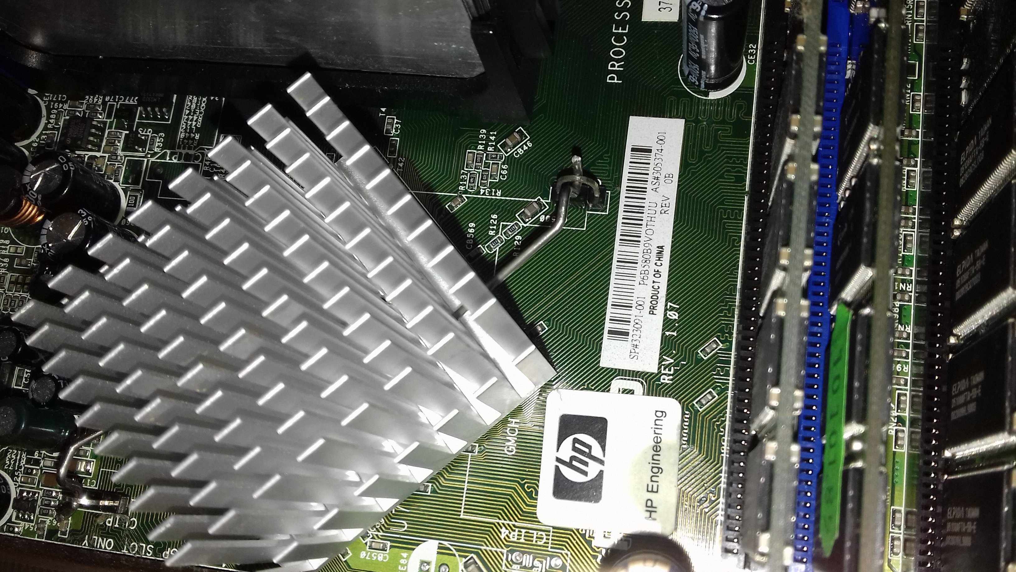

Genau der relevante Teil ist verdeckt.
Mach mal bitte ein Foto vom markierten Bereich und von der Front des Gerätes. Da steht sicher so etwas wie HP Proliant blabla oder Desk blabla

Das ist schwerlich möglich, wenn das Foto den aktuellen Zustand zeigt.
Weder Link, noch Online leuchtet. Falls es ein IP Anschluss ist, sollte auch Telefonie an sein. Auch WLAN ist aus.....schaltet man über den Taster an.
Die oberste Leuchte zeigt nur an, das der Router an ist.
Könnte es sein, das dein Anschluss noch nicht geschaltet ist?
Normalerweise würde er versuchen sich zu synchronisieren, was durch ein blinken der Link Leuchte angezeigt wird.
PS: Ich habe den gleichen Router....
Nimm dir mal die Bedienungsanleitung vor.
Im Gerätemanager ist doch garkeine Netzwerkkarte gelistet. Lasst doch mal den Speedport (zum jetzigen Zeitpunkt) außen vor.

SaxnPaule schrieb:
Das ist mit großer Wahrscheinlichkeit nen HP D530. Damit sollten wir schonmal weiterkommen...
Edit: TADAAAAA --> https://h30434.www3.hp.com/t5/Deskt...D530-Sff-window-7-ultimate/m-p/6721246#M20971
Runterladen, installieren, freuen: https://ftp.hp.com/pub/softpaq/sp42001-42500/sp42471.exe
Falls das nicht klappt, hier nochmal probieren: https://support.hp.com/us-en/driver...-d530-convertible-minitower-desktop-pc/316720

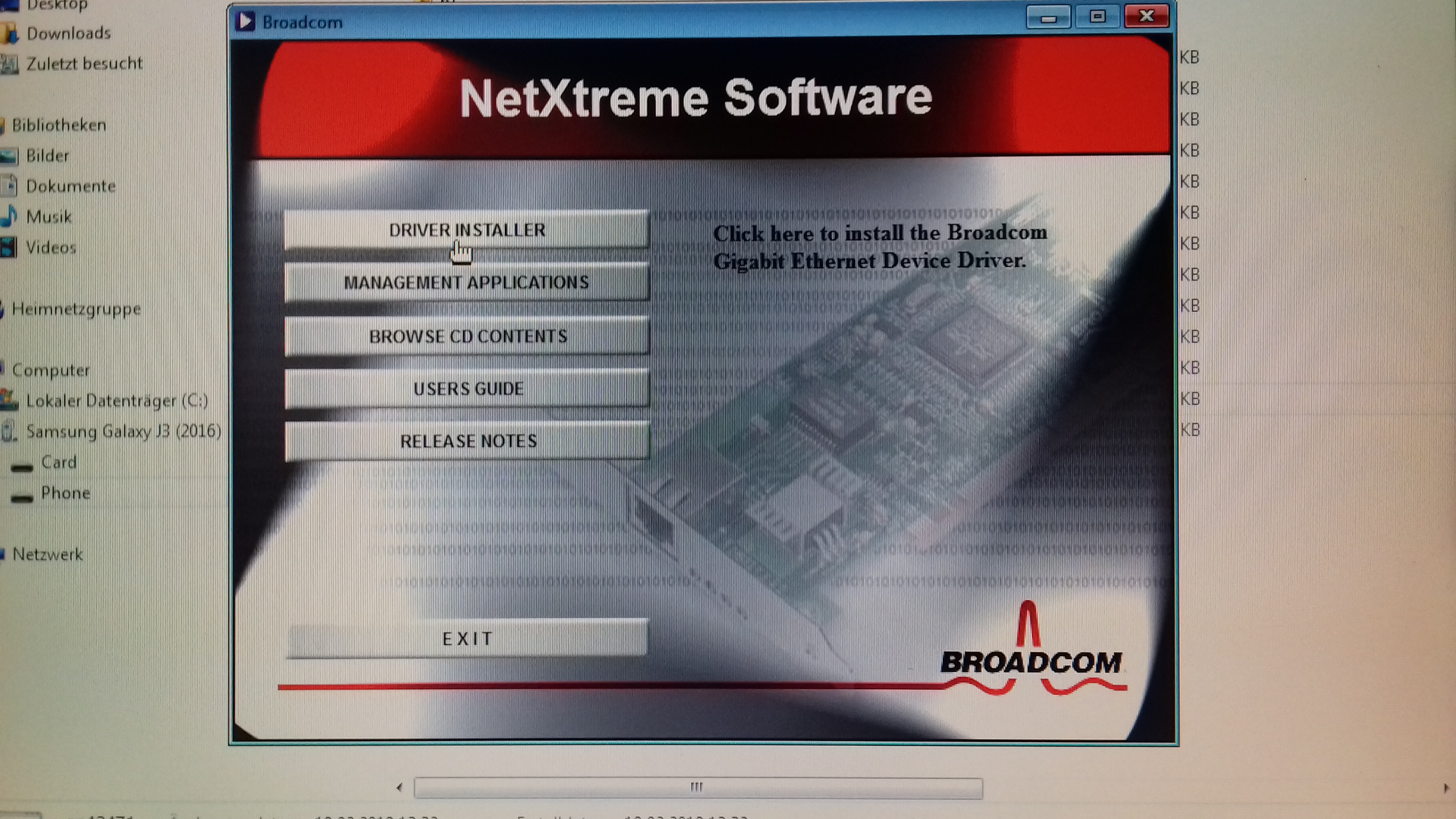

sag mal , möglich die nicht für Windows 7 gelistet sind. ?
siehe bild. bis dahin komme ich ohne Probleme .
click ich an , passiert nichts.
bei den letzten link werden mir Treiber Windows 98 bis Windows Vista angezeigt.
