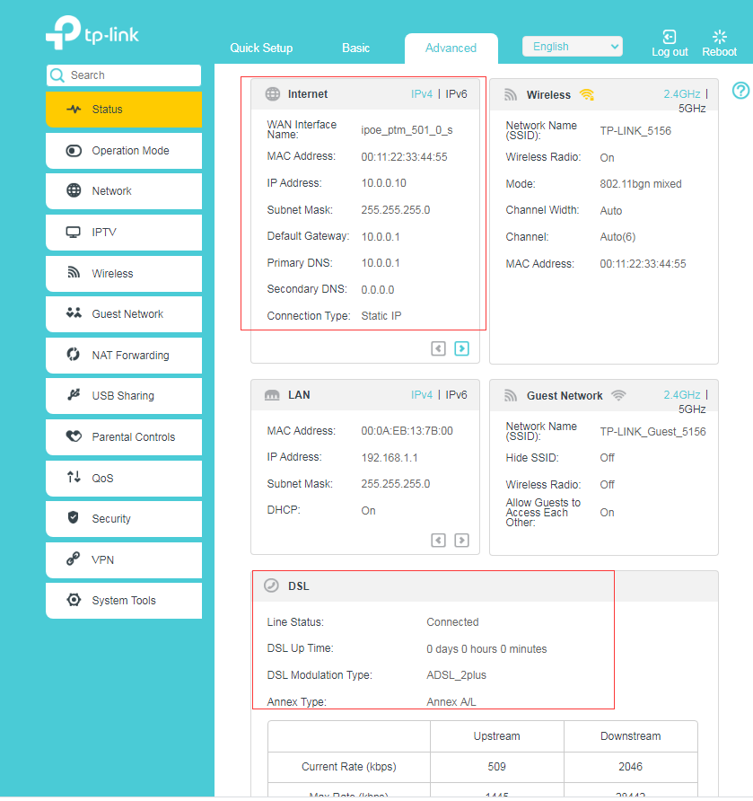

Ok, dann führe ich später mal den Test durch. Erkennt man dann irgendwo, ob Vectoring benutzt wird bzw. muss das evtl. gesondert aktiviert werden?
Steht alles auf der Statusseite:
