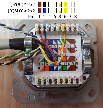

Stutzig mach macht mich jetzt das Foto in #18.
Ich sehe 3 Kabel, ein weißes, ein graues und ein schwarzes. Wobei ich mir nicht sicher bin, ob das schwarze wirklich ein Kabel ist oder nur Isolierung?
Auf dem Foto ist zu sehen, das falsch aufgeschaltet wurde.
2 Kabel kommen dort an und die Adern wurden mittels Lampenklemmen verbunden.
Ein Kabel mit rot/schwarz = 1. Paar,
weiß/gelb 2. Paar soweit richtig zugeordnet.

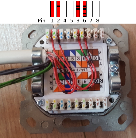

das 2. Kabel rechts ist Telekom Kabel mit Strichen drauf und falsch zugeordnet.
korrekte Zuordnung:
rot ohne Strich / rot 1 Strich =1. Paar. ----- rot mit rot verbinden, schwarz mit rot 1 Strich verbinden.
rot 2Strich lang / rot 2Strich kurz = 2. Paar. ----- weis mit rot 2Strich lang verbinden, gelb mit 2Strich kurz verbinden.
Das man dafür keine Lampenklemmen verwendet, sondern LSA Verbinder sollte klar sein.
Aber es funktioniert auch mit Lampenklemmen, wenn korrekt zugeordnet.
Einfacher formuliert:
Das rechte Kabel die Adern drehen oben bei der Klemme.
Dann wird 100Mbit darüber funktionieren.
Schneller als DLAN ist es dann immer und stabiler auch!
Hier noch einmal die Zuordnung in Fotos:
aus https://ngb.to/threads/ethernet-über-netzwerk-und-telefonkabel-praktische-montage-und-fehlersuche.39749/
Erledigt :daumen:
Auch eines der Adernpaare in der Dose war vertauscht, haben wir ebenfalls gewechselt. Nun sollte es stimmen.
Probe aufs Exempel hatte auch gleich die 100 Mbit/s. Mal abwarten, ob das jetzt so durchhält.
