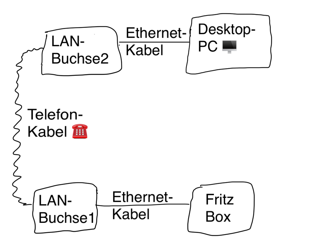

Seit gut 2 Jahren wird das Haus der Familie von der Deutschen Glasfaser mit DG400-Internet versorgt. Lange lief hinter dem NT (Glasfasermodem) im Erdgeschoss eine Fritzbox 7490, inzwischen eine 7520.
Um ohne große bauliche Eingriffe das Internet ins Obergeschoss zu kriegen, wurden einfach die vier Adern der alten Analog-Telefonleitung auf beiden Seiten jeweils auf eine Ethernet-Buchse (RJ45) gelegt. Von der Fritzbox (LAN3) geht ein LAN-Kabel in die untere LAN-Buchse. Damit sind zwar nur 100 Mbit/s drin, aber das lief am alten Desktop-PC im Obergeschoss soweit gut. Mainboard war ein altes ASRock, welches nur Fast Ethernet konnte. Soweit, so gut.
, soweit ich mich erinnern kann: Athlon II X2 250, 6 GB RAM, Samsung 850 Evo SSD 120 GB, Linux Mint 21.2
Als ich mal meinen Arbeits-Laptop angesteckt habe (der natürlich Gigabit-Ethernet hat), fiel mir auf, dass die LAN-Verbindung nur mit 10 Mbit/s lief! Dachte, das läge am Windows oder so.
Nun habe ich am besagten Desktop-PC das Mainboard durch ein besseres ersetzt, das noch ungenutzt rumlag, welches natürlich Gigabit-Ethernet hat. Seitdem läuft dort die LAN- (und damit auch die Internetverbindung) ebenfalls nur mit 10 Mbit/s! :rolleyes:
TL;DR
Warum läuft die LAN-Verbindung über dasselbe Kabel mit Fast Ethernet auf beiden Seiten auf 100 Mbit/s, mit Gigabit-Ethernet-Port auf der PC-Seite jedoch auf 10 Mbit/s? Wie kann man das beheben? Einfach ein paar Drähte umklemmen?
Die Installation der LAN-Dosen habe ich nicht selbst durchgeführt, daher weiß ich nicht, wie sie aufgelegt sind; könnte aber reingucken.

Weil es ein ungeeignetes Kabel ist. Manche Chips in den Schnittstellen sind etwas toleranter, andere handeln halt weniger aus. Da es nur feste Stufen gibt, bleiben bei Zweifeln an der 100Mbit/s Tauglichkeit dann eben nur 10Mbit/s übrig.
Man kann versuchen die Schnittstellen-Geschwindigkeit auf 100Mbit/s festzulegen oder auch nur Halbduplex einzustellen, um das Aushandeln zu beeinflussen.

weil einfach Murks verwendet wurde ?
Aber ist auch immer eine Sache des Aushandelns und das kann halt schief gehen wie bei dir.

Fast Ethernet 100Mbit kommt mit 4 Adern zurecht.
Vermutlich gehen halbwegs aktuelle Gigabit NICs nicht davon aus, dass ein lumpiges 4 adriges Kabel an sie angeschlossen wird, also können sie damit kein Fallback auf 100Mbit.

Vielleicht sind auch die Adern nicht mehr richtig aufgelegt oder waren nie ordentlich aufgelegt. Da kannst Du auch nochmal ansetzen und das ggf neu machen.

10Mbit läuft über 2 Adern, ergo erkennt das neue Mainboard nur 2 brauchbare Adern der 4 bzw 8 vorhandenen in seiner momentanen Konfiguration.

Falsch, siehe hier, 10 MBit/s über Ethernet Kabel TP läuft über 2 Adernpaare.
Jeder GB Ethernet Chip (Tranceiver) kann 1GBit/s auf 4 Adernpaare, 100 MBit/s auf 2 und 10MBit/s auch auf 2 Paaren. Wenn keine 4 Paare verfügbar sind oder die Fehlerrate zu hoch kann jeder 1BGit/s Chip auf 100MBit/s drosseln (auf dann nur noch 2 Paare reduzieren) und falls Fehlerrate immer noch zu hoch auch auf 10MBit/s, aber mit weniger wie 2 Paaren funkioniert Ethernet über TP Kabel nicht.
1 Adernpaar wird nur bei 10MBit/s über Coaxialkabel (BNC) möglich.

Im ersten Beitrag lese ich:
"Um ohne große bauliche Eingriffe das Internet ins Obergeschoss zu kriegen, wurden einfach die vier Adern der alten Analog-Telefonleitung auf beiden Seiten jeweils auf eine Ethernet-Buchse (RJ45) gelegt."
Es handelt sich also um einfachen Klingeldraht und kein Ethernet Kabel, also auch keine Schirmung.
Selbst 100 Mbit (Fast) Ethernet ist anspruchsvoll. Keine verdrehen Adernpaare und keine Schirmung sind ungünstig für eine hochfrequente Datenübertragung.
Dann besser doch einen Powerline Adapter wie gerade vorgeschlagen.
Powerline Adapter gehören direkt in die Steckdose. Also nicht in eine Steckerleiste. Mehr als 10 Mbit sollten dann (auf der selben Phase) möglich sein.

LAN Kabel. Aber eben kein hier nicht weiter spezifizierter Klingeldraht.
Jo, PAARE. Sind aber nur 4 Adern hier im Fall und keiner weiß ob die twisted pair oder geschirmt sind.
