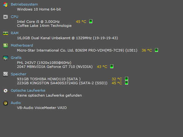

und um welche wlan karte handelt es sich ?
und wenn du schon dabei bist liste doch bitte auch gleich die andere komplette hardware mit auf.
dazu welches linux, welches windows, in welcher version, mit welchem patchstand und mit welchem treiber

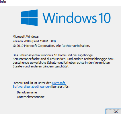

Die Wlan Karte wird mit dem neuesten Treiber der Asus Seite betrieben, hatte auch schon Rücksprache mit Asus gehalten wegen eines eventuellen Treiberproblems. Es muss irgendetwas mit dem Booten zu tun.
Linux: 11.1.0 ubuntu 2. wenn das Wlan funktioniert, geht es auch im Linux sofort.
