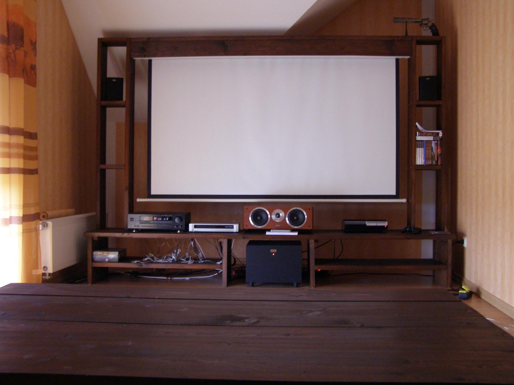

@usmave
das mit dem kleben kan man recht gut umsetzen indem man z.B eine dünne schicht sprükleber auf das MDF aufträgt und das tuch nach dem verlegen zusätzlich mit dem tacker befestigt ist aber eigentlich garnicht notwendig .
wir haben schn mehrere leinwende mit rahmen gebaut und die sind nur getackert wenn ich endlich mal dazu komme meine eigene zu bauen werde ich das mit dem kleben mal ausprobieren da bei mir eine komplette MDF platte zum einsatz kommt.
wir haben bei den rahmenkonstruktionen immer 22 mm mdf benutzt da es stabieler ist ich denke bei mir wird 18mm zum einsatz kommen weil ich um eine schräge auszugleichen noch eine zusätliche holzkonstruktion im wohnzimmer habe wo diese dan rumhängt
mal ein altes bild
ich habe demnächst urlaub dann werde ich das mal in angrif nehmen und bebildert einden bericht schreiben
