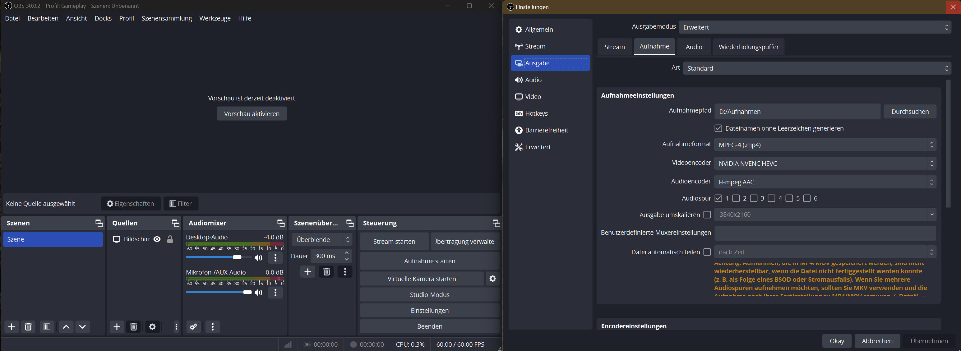

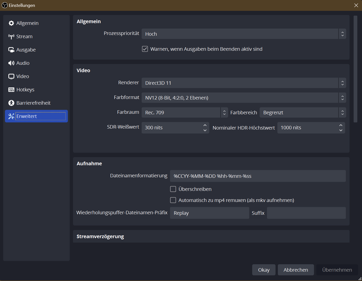

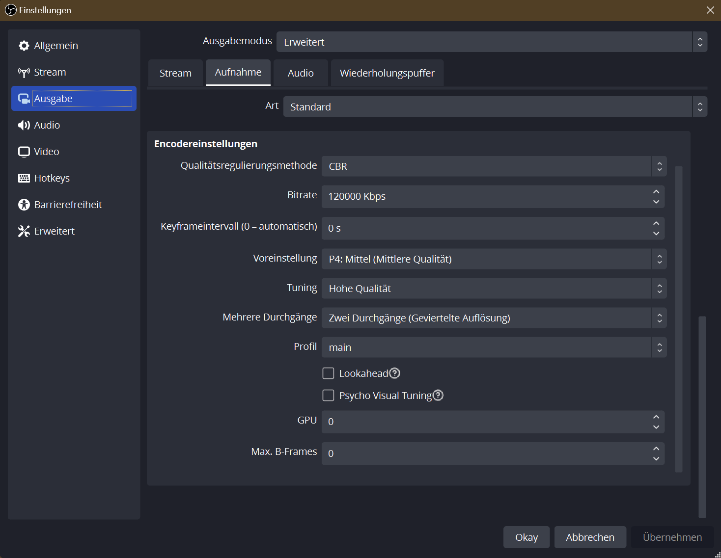

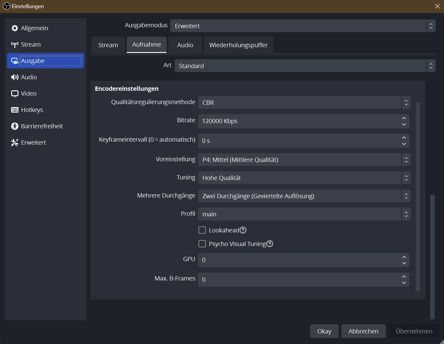

Ansonsten kann ich dir gerne die Einstellungen sagen, die bei meiner 3080er unter 4K bei 60FPS mit NVENC HEVC und 120.000Kbps aufnimmt. Oder 120 FPS ? Was auch immer Du magst. Wenns ums Aufnehmen geht, kann ich dir da gerne behilflich sein, bei Streams gibts wieder andere, die mehr Ahnung von den Settings haben (Bezügl. Internetconnection usw.).
Ich nehme OBS nur, weil ich Aufnahmen auch pausieren kann, was bei Geforce Experience nicht geht.
Ansonsten würde ich auch Geforce Experience vorschlagen. Dort einfach bei den Aufnahmeeinstellungen :
60FPS, Auflösung : Spielintern und bei Bitrate : Alles auf Anschlag ^^, also die vollen 150mbit. Das brauchste dann auch bei Experience, weil der Encoder kein großes Qualitätspreset verwendet. Dort ist bei meiner Karte der Encoder höchstens bei 37-44% belastet. Bei meinen OBS Settings wird er zu 60-77% belastet (hauptsache unter 85%, damit noch Luft nach oben ist, aber das ist ne OBS-relevante Info)

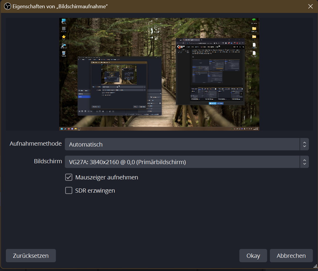

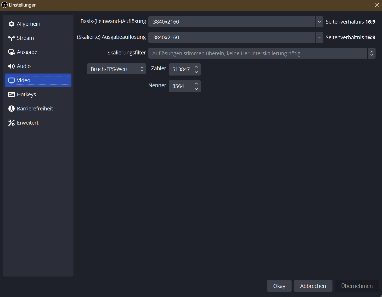

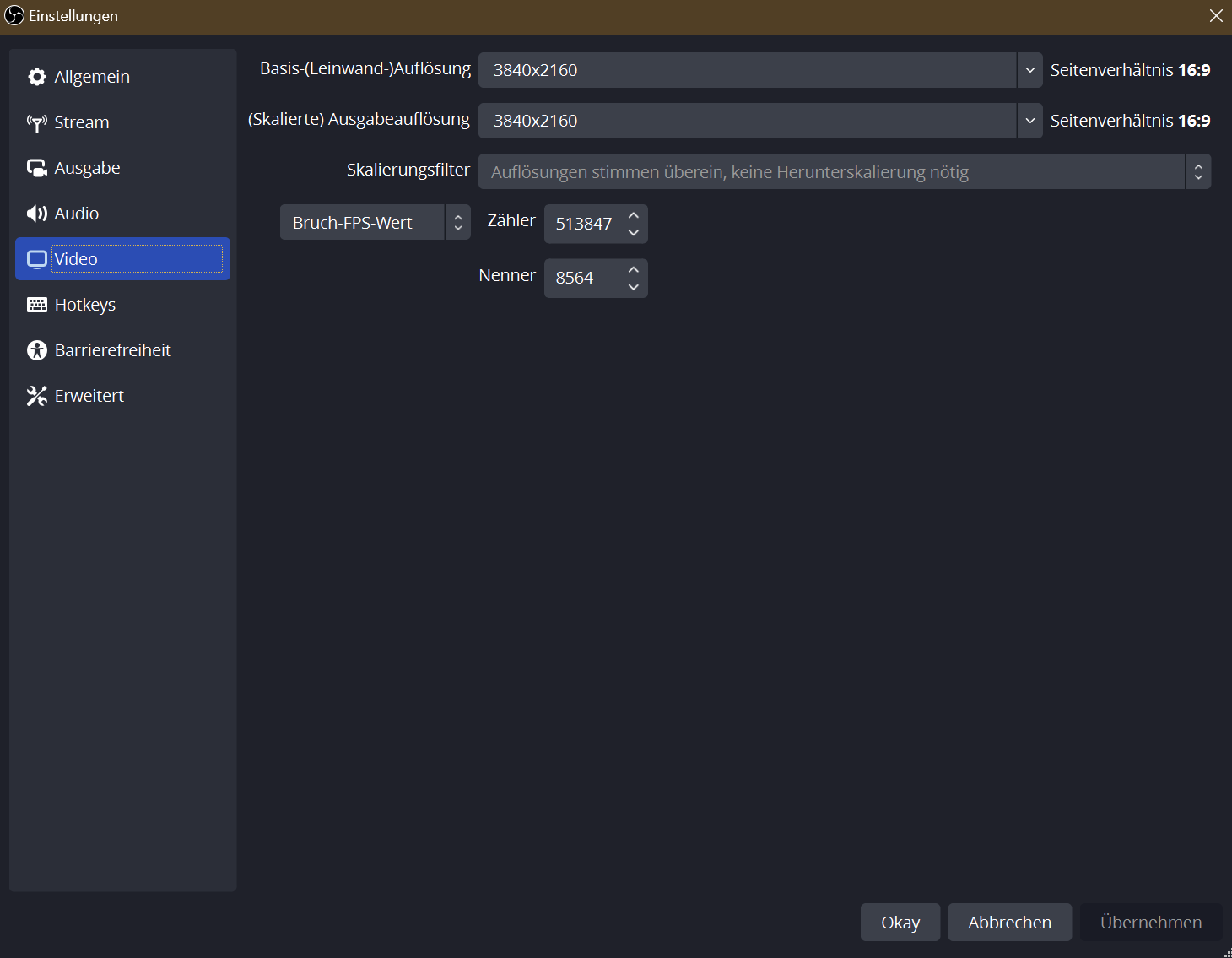

Bei mir ist mit Absicht Bildschirmaufnahme aktiv, weil Gamecapture nicht immer das Game Captured, sondern bei manchen Games auch mal nur nen Blackscreen. Bildschirmaufnahme frisst etwas mehr Performance, aber garantiert immer eine Aufnahme. Aber groß Performance frisst es nicht, für die Settings, die eingestellt sind
Bei einem Screenshot siehst Du die FPS, dort steht es bei mir auf : Bruch. Das stell einfach um auf fixe 60FPS und gut. Der Bruch kann nur bei meinem Screen angewendet werden, weil meine HZ-Zahl nicht genau 60HZ entspricht (wie bei jedem im übrigen), sondern bei mir auf 60.000710HZ und das musste ich ermitteln+umrechnen.

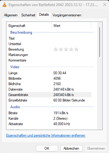

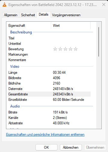

Müsste erst einen BSOD "generieren", um den genauen Code zu sehen...
Nett wäre 4K/60FPS. Aber die Aufnahmen (*.mkv), die ich machen konnte, sehen irgendwie nicht nach 60FPS aus. Die haben so ein fieses Micro-Stuttering

Ich habe alles durch inkl. Extra-PC für Game Capture (zweites System in Signatur) und bin am Ende dann doch wieder bei NV Experience gelandet.
Stell dort einfach unter " Videoerfassung " die Aufnahme auf 8K und 60 FPS.
8K weil Du dann mit höchster Bitrate aufnehmen kannst.
(Auflösung im Spiel bei mir 4096 x 2160 / OLED-TV)

@Snoopy69
Siehe meinen Beitrag über dir.
Das sind meiner Meinung nach top-Settings für 4K@60FPS für eine 3080er. Für deine Karte könntest Du sogar noch höher gehen, was aber nicht unbedingt nötig wäre.
Bei meinen Screenshots siehste .mp4, das kannste natürlich als .MKV so lassen, je nachdem was Du präferierst.
Es sollte unter diesen Settings kein Bluescreen kommen.

@amorosa
Hab mal deine Werte eingestellt und guck mal, ob es damit geht
Aber für was ist der "Bruch-FPS-Wert" gut?
