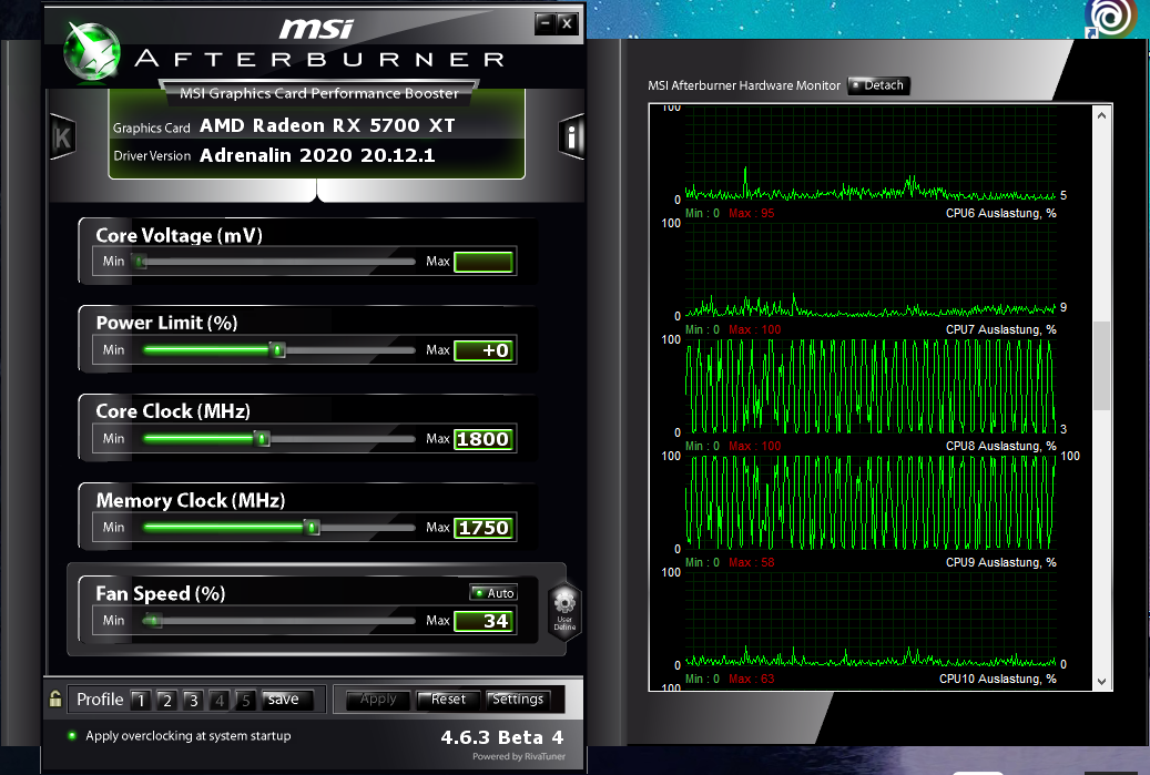

Mein Problem ist folgendes: Egal was ich mache, auch wenn ich im idle bin, fällt die Auslastung von CPU7 und CPU8 auf 0 und dann wieder auf 100. Ich habe einen ryzen 5 5600x auf einem b450m steel legend. Zusätzlich flackern und laggen die Corsair LL Lüfter. Danke im Vorraus :)

Genau das ist das Problem. Sobald ich meinen task-manager öffne ist die Auslastung wieder normal

dann mach mal vire/trojanerscan etc du hast da wohl sowas wie nen miner oder so. Normal ist das jedenfalls nicht. überprüfe auch alle autostarteinträge. tesweise mal alles aus dem autostart entfernen.
das sieht jedenfalls nach einem thread aus, der sich 100% gönnt und zwischen 2 der kerne hin und her geschoben wird vom scheduler

und dieser wird warscheinlich pausiert wenn ich den manager öffne dass ich ihn nicht sehe richtig?

process explorer https://docs.microsoft.com/en-us/sysinternals/downloads/process-explorer könnte alternativ zum taskmanager verwendet werden
eventuell zeigt dir der die ursache
/edit: oder auch die powershell nutzen
wenn's ein virus/trojaner ist der schläft wenn der taskmanager geöffnet wird könnte das funktionieren. also process explorer oder powershell

Ich werd dir den Takt schicken sobald ich mit meinem Virentest fertig bin und alle Programme schließen kann. Dann sehen wir wie stark der Unterschied ist zu denen die wirklich im idle laufen. Hab leider die ganze Zeit ein Schreib-delay, tut mir Leid.

ich habe gerade einen Windows-Virentest ausgeführt und dieser hat auch einen Trojaner entdeckt aber es sieht nicht so aus als wäre er entfernt worden. Außerdem habe ich gesehen dass mein Echtzeitschutz deaktiviert ist und ich ihn nicht aktivieren kann weil der Adminstator das verwalten muss. Ich bin der Adminstrator
daten sichern, system neu aufsetzen

Sieht für mich nach Miner aus.
Um auf Nummer sicher zu gehen könntest du Windows neu aufsetzen (vorher die wichtigen daten sichern) - neulich hatte ich auch Freude mit ein paar Trojanern (hat sich im Nachhinein zum Glück als falscher Alarm herausgestellt). Eins habe ich da aber festgestellt: Windows Defender ist nicht ganz zuverlässig obwohl er in Tests sehr gut abgeschnitten hat. Angeblich wurden die "betroffenen" Dateien vernichtet, dann später aber nach einer Installation von Kaspersky davon aufgespürt.

Ich hab mir jetzt Kaspersky geholt und die Testversion gestartet. Der Trojaner wurde entdeckt und meine CPU-Last ist wieder normal. Schonmal Danke dafür :D hoffentlich ändert sich das nicht mehr. Aber die Lüfter funktionieren leider immer noch nicht
Hast du zufällig ICue schon mal neu installiert? Vllt. hat der Trojaner da was zerschossen. Ansonsten, sieh zu, dass du Defender wieder ordentlich zum laufen bringst - der Kaspersky Testzeitraum geht ja nur einen Monat.
