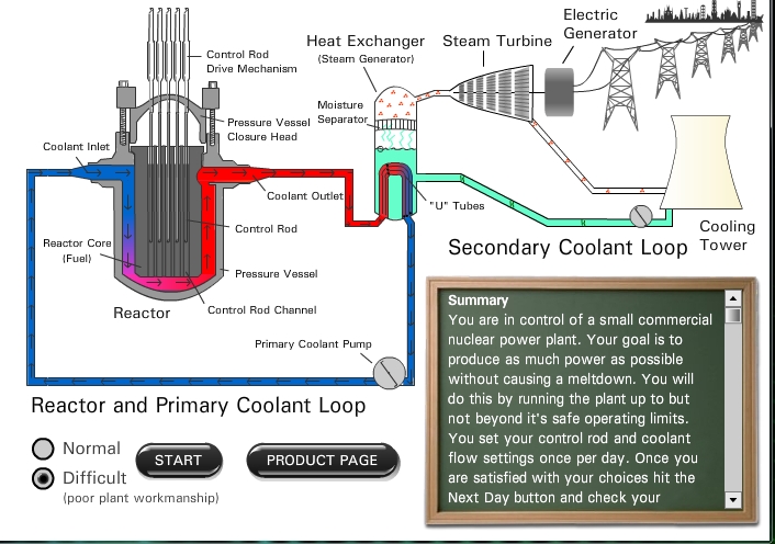

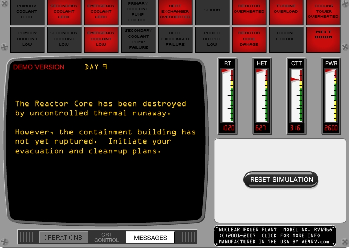

OT: solche Programme interessieren mich wo man simulieren kann,
leider gibt es davon so gut wie nix
mal so zum üben und spieln am PC .
