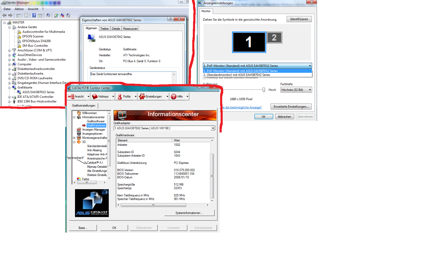

Hallo Community!
Ich habe ein großes Problem mit meiner ASUS EAH 3870 X2. (mein restliches System: http://www.sysprofile.de/id30715) Ich hab irgendwie dass Gefühl dass ein Kern auf meiner Karte kaputt ist bzw. nicht arbeitet. In meinem Anhang sind einige Screenshots damit ihr euch ein kleines bild machen könnt. Wisst ihr wie ich den 2. Kern zum laufen bekomm? oder glaubt ihr dass er kaputt ist? denn wenn ich ATI overdrive starte, dann steht da: "gesamte gpu's im test: "1" "
schon komisch oder? beim crysis benchmarking tool steht auch nich MGPU da..
Also wäre schon wenn ihr mir helfen könntet. Wenn ihr noch irgendwelche Infos braucht, dann sagt mir bitte bescheid..

Bei dir scheint Crossfire deaktiviert zu sein, steht im GPU-Z ganz unten.
ja..aber wie kann ich es aktivieren?
eig heist dass doch dass der kern kapput ist oder?
Allen ATI-Kram runter und dann sauber neuinstallieren.
Die Funktion ist im CCC zu finden. Habs leider nicht mehr installiert. Aber dort kannst du es einschalten.
Funktioniert auch mit dem Ati Tray Tool.

@andi: bei einer multi-gpu lösung kann man dass meins Wissens nicht im CCC einstellen..und im Ati-Tray-Tool sind die Reiter grau hinterlegt-also ich kann sie icht auswählen.
Ich hab auch schon mal wo gelesen.dass es vorkommen kann das die GraKa im Passivmodus bleibt oder so?!
Dass du da nichts anderes auswählen kannst, liegt an der X2 Karte.

ich blick auch nich ganz des mit den treibern..
ich hab zuerst 8.5 draufgehabt..jetz 8.7
aber im gerätemangager steht:
treiberversion: 8.520.0.0
Ist ehrlich so, die X2 Karten haben bis auf eine oder zwei Modelle keinen CF Eintrag im Treiber.

Bitte teste doch mal mit ein paar Spielen, ob das interne CF funktioniert oder nicht. Am ehesten sowas wie Fear, Stalker, Devil may cry 4, CoD 4 oder auch den Crysis GPU Bench. Da erkennt man mithilfe von Fraps auf den ersten Blick, ob CF läuft oder nicht. Bedenke, dass Du Catalyst A.I. auf "Standard" stehen muss, wenn beide GPUs verwendet werden sollen. A.I. auf "disabled" bedeutet, dass nur eine GPU verwendet wird. Mithife der A.I.-Funktion kannst Du somit testen, ob CF zu einer signifkanten Erhöhung der FPS führt oder nicht.
Ansonsten:
- aktuelle Chipsatzttreiber müssen installiert sein
- aktuellste DirectX-Runtime muss ebenfalls aufgespielt sein.
also ich hab den chipsatztreiber upgedated und alle Kombinationen mit 3Dmark06 durchgemacht.. mit 8.7 8.8beta..A.I. auf standart und erweitert..immer nur um die punkte.. 6600 punkte^^ da stimmt ja i-was nich..^^^^
nur warum steht eig im gerätemanager immernoch treiberversion 8.5.xxxxx.xxx ???

Aber Du hast schon beide Stromstecker der Karte mit dem Netzteil verbunden, oder?
ja einen 6 pin und einen 8 pin
Spiele mal bitte ein aktuelleres Bios auf, und teste die Karte dann, sofern im Gerätemanager dann nicht die zweite HD3870X2 auftaucht, im zweiten PCIe x16-Slot.
also das mobo bios is aktuell..
und bei der karte gibts ein problem..
ich lad des von der asuspage und dann sagt er mir-egal bei welchem treiber-"bios update not for this card"
das mit dem slot probier ich mal..
die karte ist jetzt im 2. slot..
aber genaudasselbe problem..
nur was iwie komisch is^^: ich hab die treiber immer sauber deinstalliert..und dann hab ich mir mal ganz experimentierfreudig den treiber für die hd3870 gezogen..ich dachte vllt macht er mir dann 2 3870 karten draus^^
aber selbst dann wird wieder EAH3870x2series angezeigt..
