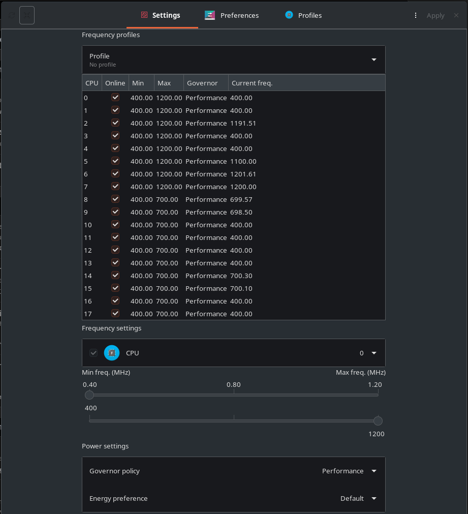

Gibt auch cpupower-gui, da muss man sich nicht mit der Konsole "abmühen".
Reaktionen: Dr@gonXP
