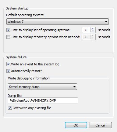

Eine Dump (C:\Windows) erhältst du, wenn in den erweiterten Systemeinstellungen das "Kernelspeicherabbild" eingestellt ist.
Die Minidumps (C:\Windows\Minidumps) bei Einstellung des "kleinen Speicherabbildes".
