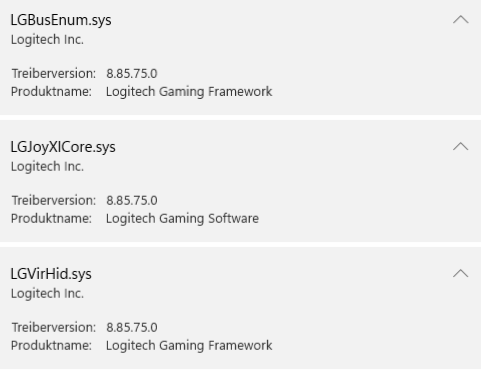

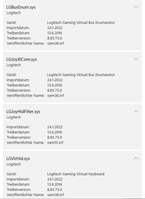

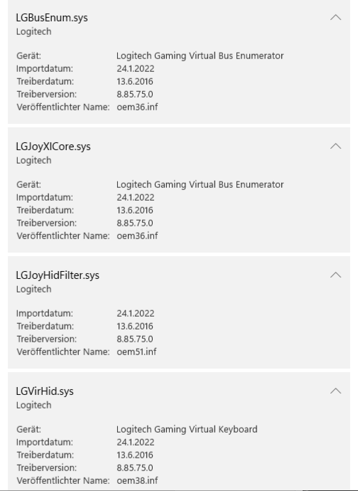

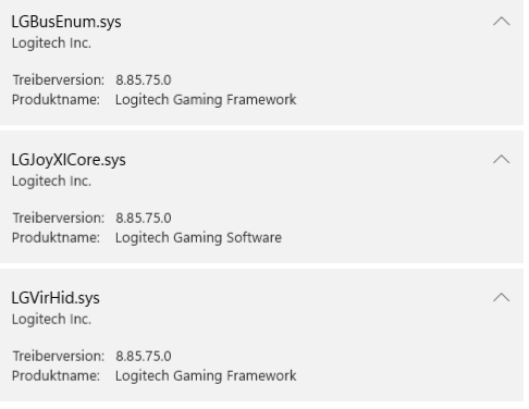

Nun habe ich mit Erstaunen festgestellt, dass VBS und HVCI alias Kernisolierung nicht aktiviert sind. Wenn ich über die Windows Sicherheit die Kernisolierung aktivieren möchte, werden mir inkompatible Treiber von Logitech angezeigt.
Nun ist meine Frage, was tun? Ich möchte die genannten Funktionen sehr gerne aktiviert haben.

cvzone schrieb:
Wie heißt den die genannte Treiberdatei? Bekommt man ja unter Details nach dem Einschaltversuch angezeigt.
Die Treiberdateien habe ich in meinem Anfangspost als Screenshot angehängt :)
Danke. Jo, das sind alles Datein für HID (Human Interface Device) Geräte aus dem Logitech Framework. Das "virtual" lässt vermuten, dass es zur "Manipulation" der HID Einstellungen dient, weil der Treiber ja Einstellungen ändern kann.
Ich würde einfach mal das Logitech Kram unter Apps deinstallieren. HVCI einschalten und danach Logitech direkt auf der Website aktuell runterladen und neu installieren.
Reaktionen: Fragestunde123
Ich meine so schwer war das gar nicht. Du kannst Dir im Gerätemanager ausgeblendete Geräte anzeigen lassen. Dann änderst Du die Sortierung auf "Geräte nach Treiber" und findest die problematischen Treiber.
Habe die Liste mit den Treibern (oemXY.inf) usw dann permanent abgeglichen und entsprechend gelöscht. Vorher natürlich n Backup gemacht, sicher ist sicher. Und wie gesagt, die alte Gaming Software gegen GHub ersetzt. Danach musste ich aber auch meine G502 Proteus Spectrum ersetzen, da diese nicht mehr mit GHub klar kam.

es hat geklappt! Ich habe zunächst die Logitech Gaming Software deinstalliert. Anschließend wurde mir lediglich die Datei lgvirhid.sys als noch inkompatiblen Treiber angezeigt. Diese Datei habe ich dann manuell gelöscht.
Nun konnte ich die Kernisolierung erfolgreich aktivieren.
