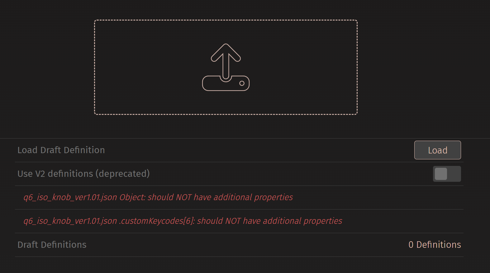

Ich hoffe Ihr könnt mir helfen. Ich habe eine Keychron Q6 Max und möchte die Firmware aktualisieren. Ich gemäss dieser Anleitung hier vor (Windows), aber wenn ich das Keyboard trenne und mit gedrückter ESC wieder anschliesse, bekomme ich bei der Auswahl nie "STM32 BOOTLOADER" wo ich verbinden muss.

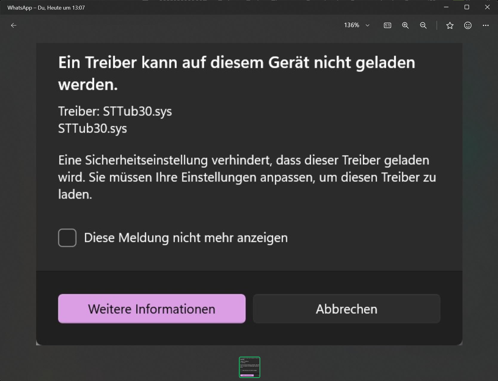

Wenn ich die Tastatur an einen anderen USB-Port anhänge, dann erhalte ich sogar die Fehlermeldung, siehe Bild.

Wenn Du auf "weitere Infomrationen" klickst beklommst Du sicher einen Hinweis auf Memory Integrity ... Also abschalten für's Update.
@tRITON Oke ich werde das morgen mal versuchen und hier rückmelden. Ich hoffe einfach nicht, dass ich mit meinem Gebastel die aktuelle Firmware zerschossen habe....

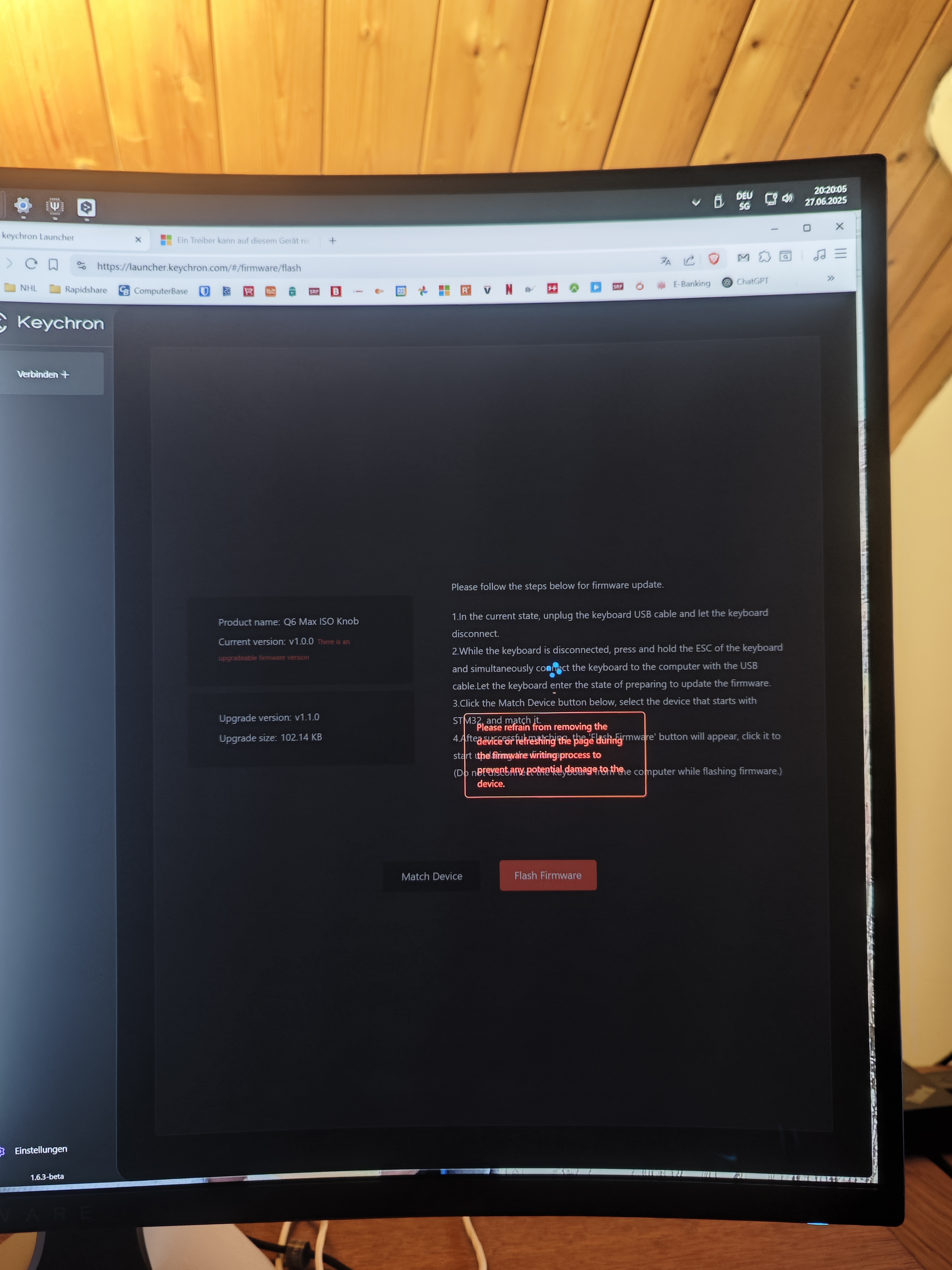

Oke, ich habe es soweit hingekriegt, bleibe aber hier hängen.
Dauert mindestens schon 10min. Das kann doch nicht sein, für eine 102.14 KB grosse Datei zu installieren 🤷🏾‍♂️😂
Ich habs tatsächlich hingekriegt, mit dem Edge Browser.

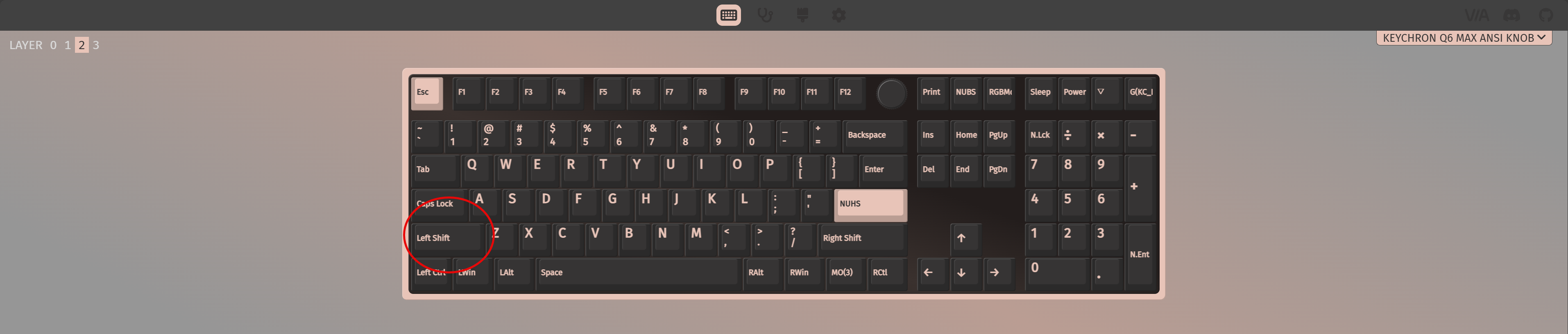

Leider funktionierts immer noch nicht so richtig. Ich kann leider keine q6_iso_ laden. Die Tastatur funktioniert nur mit ANSI.

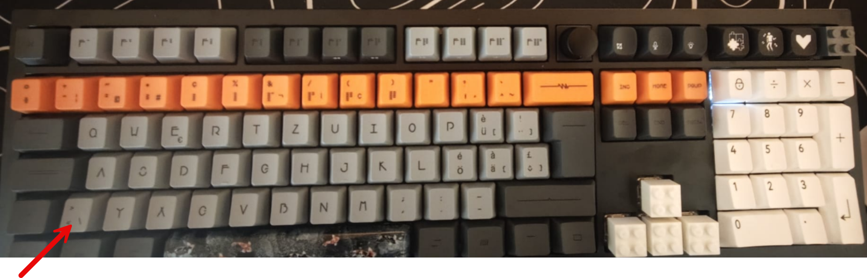

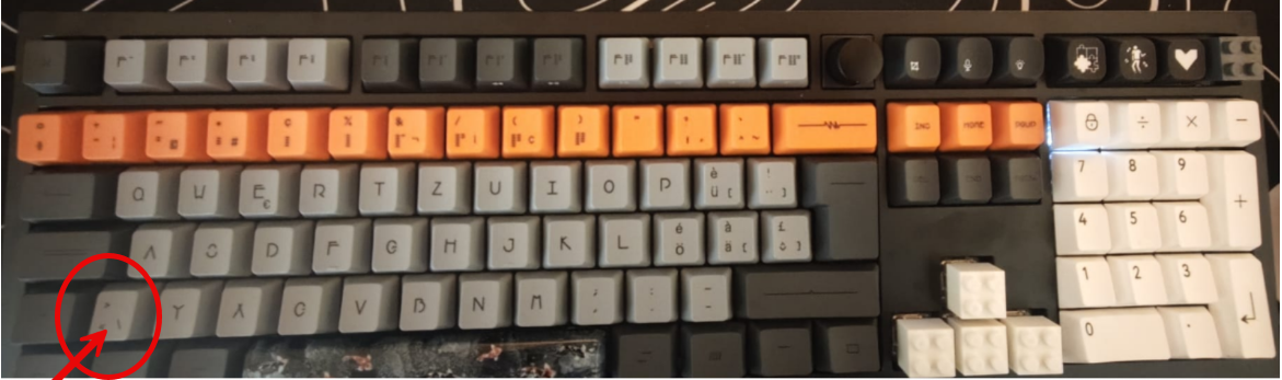

Ich müsste aber die Q6 Max ISO-DE JSON-Datei in VIA einlesen können, damit die Taste <>\ rechts neben der linken Shift-Taste funktionieren kann.
Kann mir hier jemand helfen?
ich weiß nicht, wie das bei Windows ist, aber unter macOS muss man dem System sagen, ob die Tastatur ANSI oder ISO ist, die angeschlossen ist.
Ansonsten setzt doch die Tastatur mal auf Werkseinstellungen zurück. Sie zieht sich dann vielleicht die Standardwerte.
Tut mir leid wenn ich nochmals nachhacken muss:confused_alt:. Mit dem Link komme ich leider auch nicht weiter.

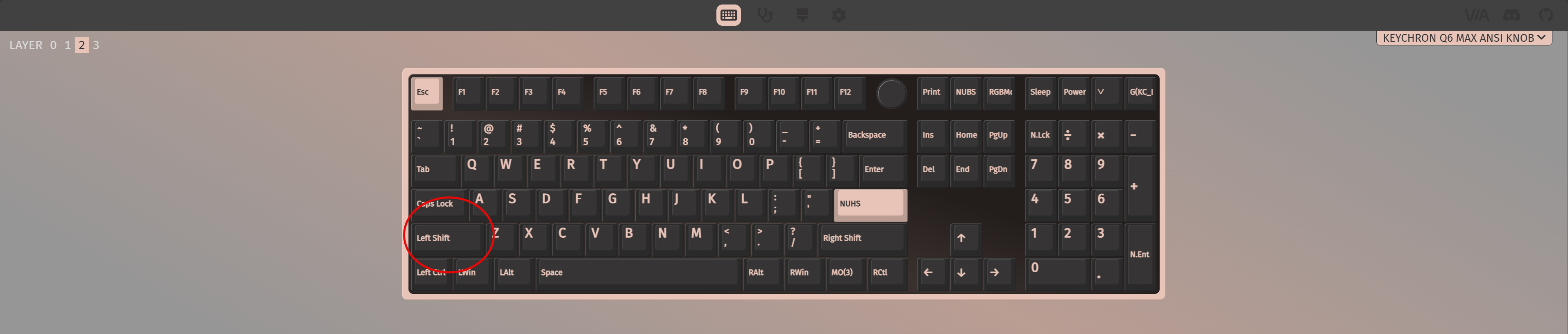

Vielleicht denke ich in einer ganz falsche Richtung, aber müsste ich hier, siehe Bild, anstatt ANSI eine ISO rein tun, damit ich die Taste auch virtuell in VIA habe und nicht nur physisch auf der Tastatur, ohne Funktion?
Oke, gut, das weiss ich wie es funktioniert, aber ich kann sie ja nicht zuweisen, weil es nicht dargestellt wird. :D

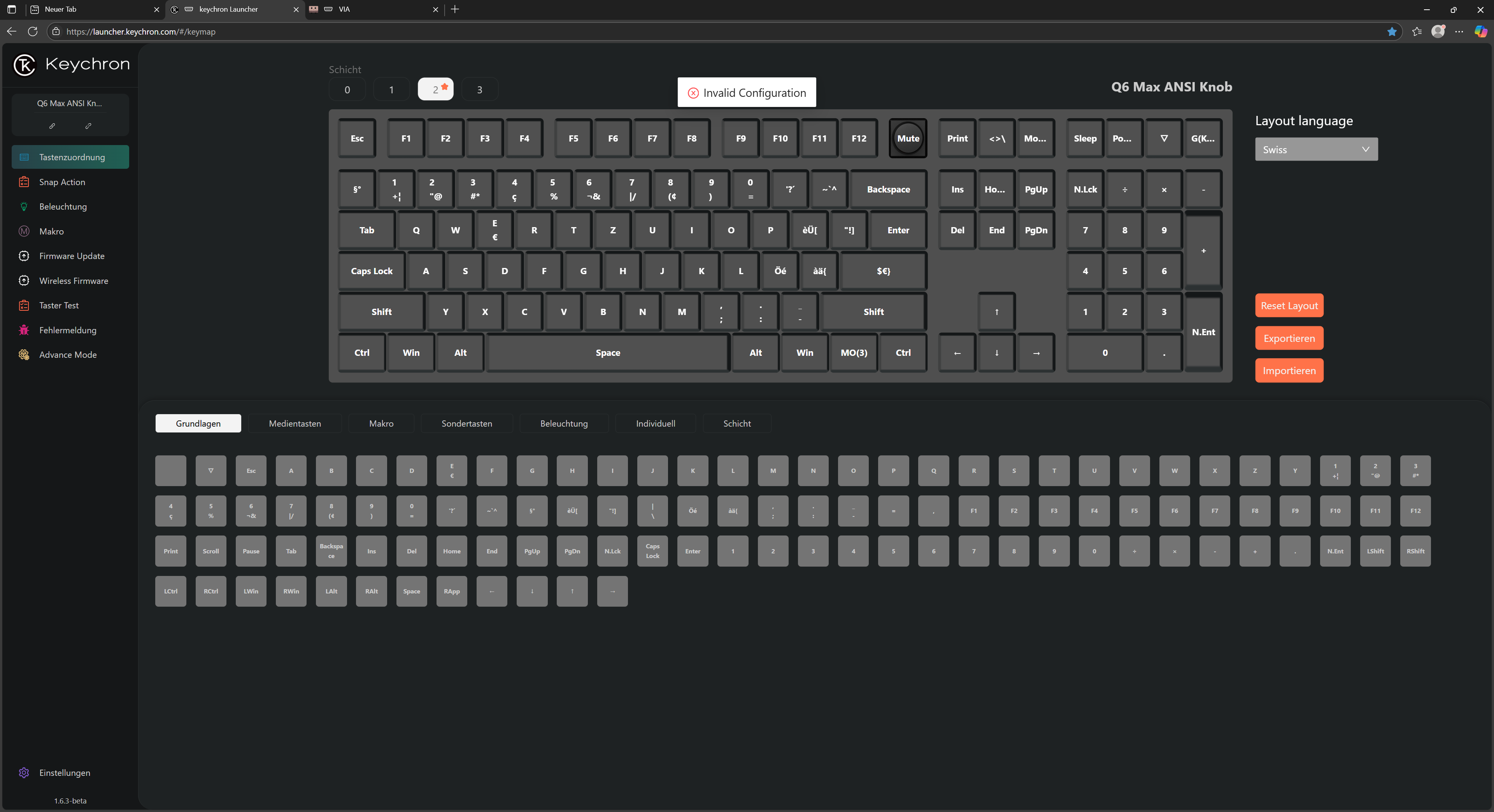

Mal so gefragt: Warum nutzt du nicht einfach den Launcher von Keychron selbst?
https://launcher.keychron.com/
Edit: ok, jetzt sehe ich den Screenshot.
Reaktionen: the-pollox
@Makami bekomme aber ständig die Meldung; Invalid configuration, wenn ich die Datei in den Launcher importieren will.
