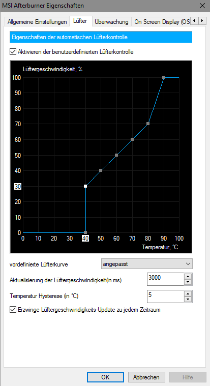

Dem An/Aus kannst du mit eigener Lüfterkurve und Histerese Einstellung entgegenwirken.
So sieht sie z.b. bei mir momentan aus:
Bissl probieren was am Ende für dich ideal ist.

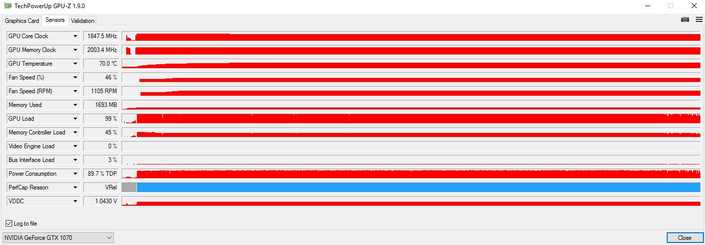

Aber jetzt zum Wichtigen: von der Lautstärke und der Temperatur bin ich sehr sehr positiv überrascht. @Stock (1848 MHz) ist sie nämlich kaum hörbar und erreicht max. 70-71°C bei höchstens 1100 rpm. In meinem Define R4 habe ich nur die 2 default Lüfter @7V. Das ist doch viel zu gut um wahr zu sein... Daher habe ich schon woanders nachgefragt, ob es sein kann dass der Sensor spinnt

@Mechanimal was sind denn bei deiner 76% Lüfterspeed? Diese % Angaben sind übrigens sinnlos, wenn die Maximalwerte unterschiedlich sind, daher sind konkrete rpm Zahlen viel besser ;D

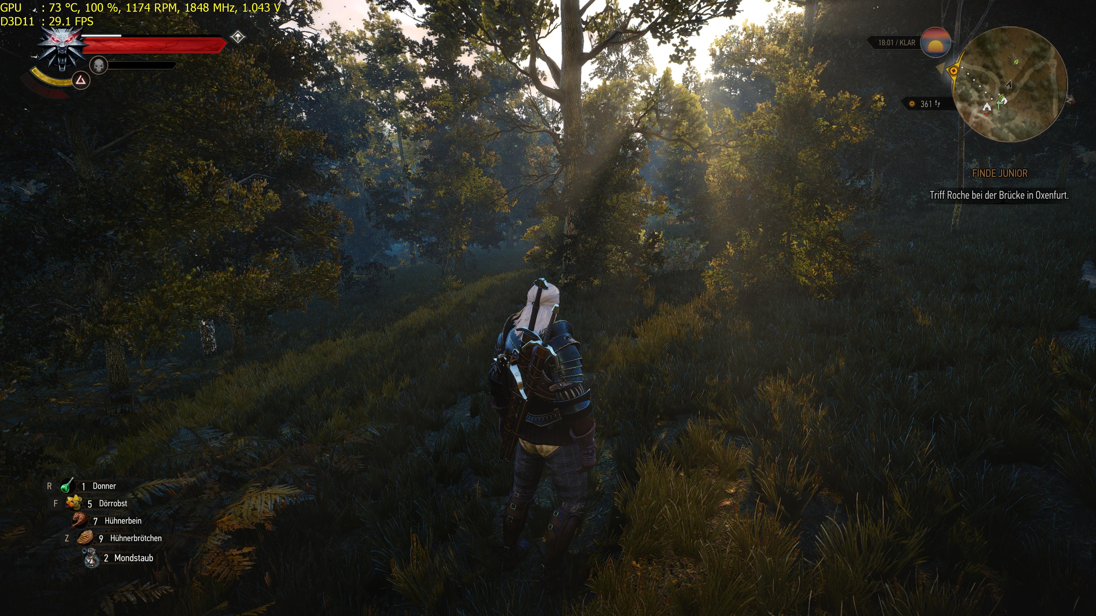

Naja 75°C bei 76% Lüfterspeed kann ich mir bei meiner gar nicht vorstellen. Mir sind schon 60% /1440 rpm zu laut. Wobei das Lüfterrauschen deutlich angenehmer ist als bei vielen anderen Karten. Auch sind die Drehzahlen der beiden Lüfter anscheinend relativ identisch, sonst gäbe es diese unangenehmen Frequenzen.
Die Settings und das Programm habe ich doch genannt... :D
Hier Witcher 3 1440p maxed out ohne Framelimiter natürlich. Wie kann es sein, dass deine @1400 rpm mal eben 9 Grad heißer wird?

Wie drüben schon gesagt, deine scheint weniger Saft als meine zu ziehen. 1.05 und auch 1.06 geht meine öfter dabei. Damit natürlich auch mehr Temps.
Dein Chip scheint da halt etwas genügsamer zu sein.
Mir persönlich total banane, da ich mit UV und OC die Karte betreibe und damit ja meine 2000 Mhz anliegen habe :)
Aber jeder Chip ist halt anders, wie bei CPU auch.
Würde mich freuen wenn sie etwas Kühler ist und weiter gehts.

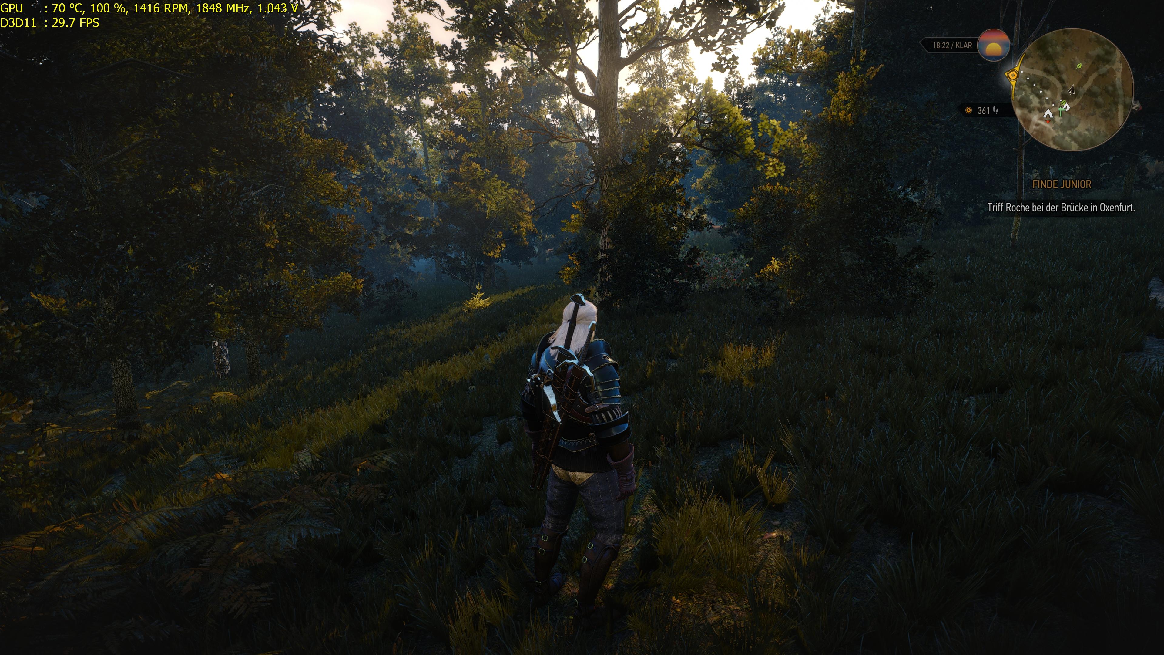

So nun einmal Witcher 3 @4K maxed out bei normaler Drehzahl und bei gut 1400 rpm.
