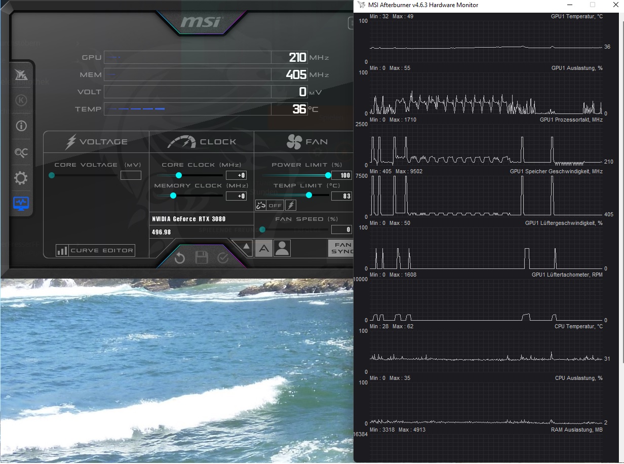

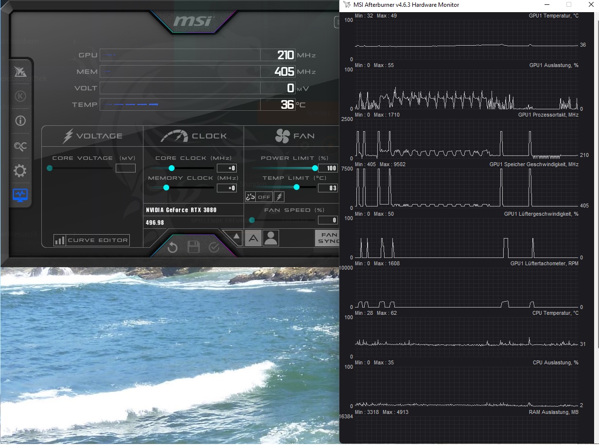

painomatic schrieb:
Im Prinzip sieht man das Problem mit den Lüftern im Hardwaremonitor des MSI Afterburners

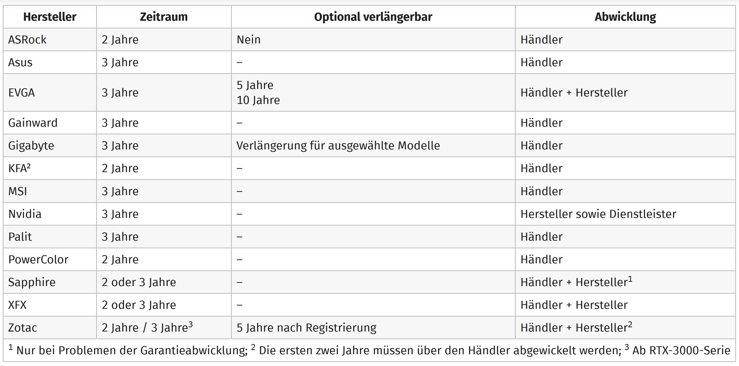

Was für mich und der aktuellen Marktsituation viel ausschlaggebender wäre als ein Logo wenn ich jetzt kaufen müsste, ist das hier:
https://www.computerbase.de/artikel/grafikkarten/grafikkarten-garantie-vergleich.55816/
Das Modell hier im Thread scheint ja einen Defekt zu haben, ärgerlich, aber kann vorkommen, so fair sollte man schon sein, egal welches Logo draufklebt.
