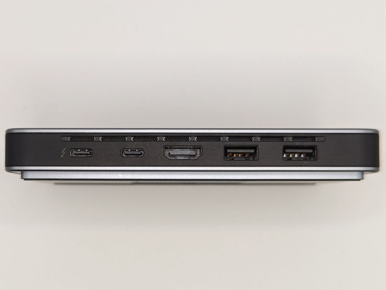

Vom Formfaktor und den Anschlüssen her hat sich nichts getan.

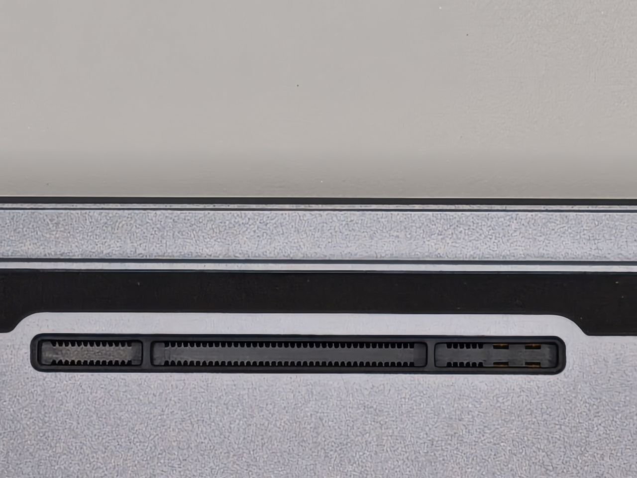

Er hat weiterhin ein HDMI 2.1 Anschluss, 2 USB-Typ-C (einer mit Thunderbold 4 und einer mit USB 4 Standard), zwei USB-A 3.2 Gen 2 und auf der Unterseite den Mind Link Anschluss welcher bei dieser Version PCIe 5.0 x8 verwendet (beim Mind 1 war es noch PCIe 4.0 8x).

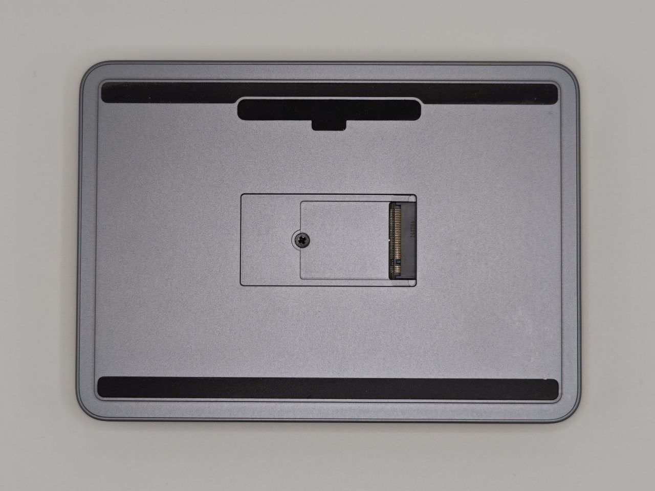

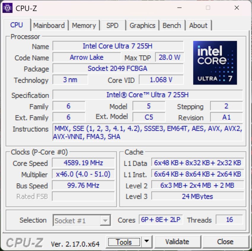

Im Mind 2s ist ein Intel Core Ultra 7 255H verbaut, welcher mit bis zu 5,1GHz Taktet, er hat 16 Cores und 16 Threads. Normalerweise darf die CPU im Turbo Mode bis zu 115W verbrauchen im Mind2 ist es aber aufgrund der geringen Platzverhältnisse der Kühlung auf 60W begrenzt. Die GPU in der CPU ist eine Arc 140T. Der 64GB LPDDR5X Arbeitsspeicher läuft mi 8400MT/s und ist fest verlötet. Als SSD kommt eine 2TB WD SN740 zum Einsatz. Auf der Unterseite gibt es ein weiteren NVME-Slot wo SSDs im M.2 2230 Format passen und den Mind Link womit man das Gerät auf die Mind Graphics setzten kann oder anderes Zubehör wie eine Dockingstation mit Audio Lösung oder ein Touchbildschirm nutzen kann.

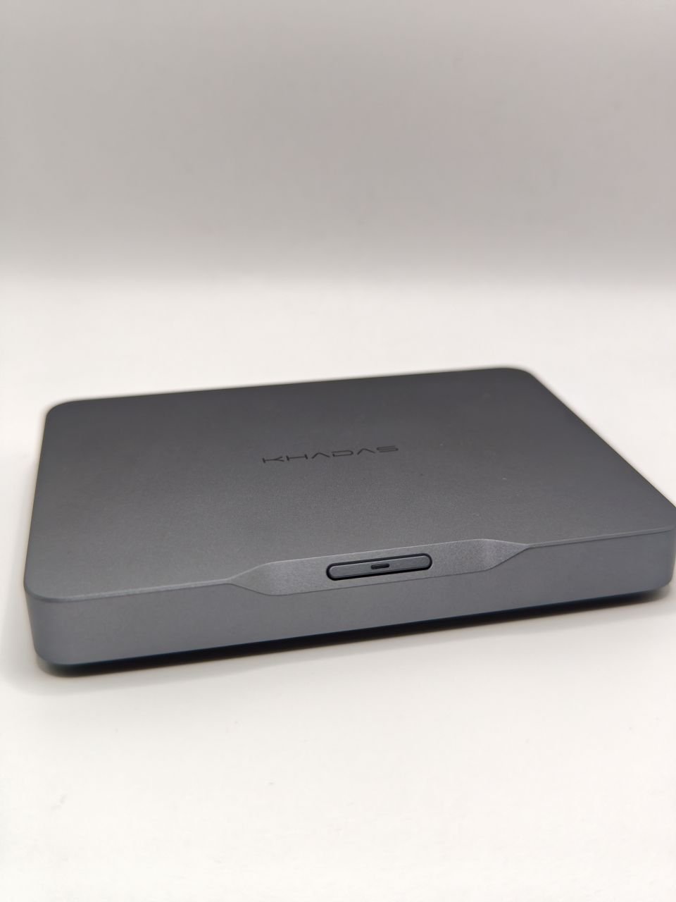

Das Gehäuse besteht komplett aus Aluminium mit den Abmaßen: 144x105x20mm und einem Gewicht von 450 Gramm. Was für die Leistung schon verdammt klein ist.

Und die Screenshots von CPU-Z und GPU-Z sind in Bezug auf die Skalierung etwas merkwürdig.
