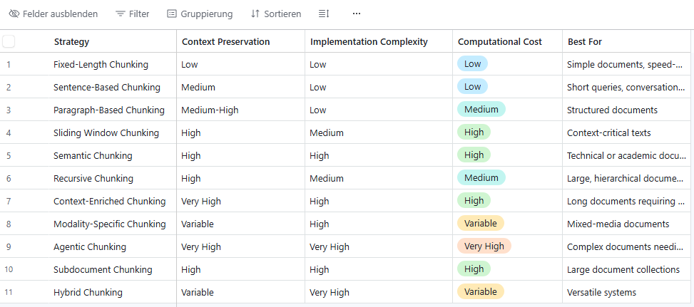

Du kannst das alles lokal mit llama.cpp und einem Script machen, das die Dateien einliest und "indexiert" (RAG). Dann ist der Datenschutz gewaehrleistet, weil das alles lokal laeuft.
Was sicherlich auch funktioniert sind "fertige" Loesungen wie privategpt.
Als Beispiel ein Python Script, das zwei Modelle nutzt, eines fuer den Chat und eines fuer die Embeddings (die Dateien).
(einfacher und kuerzer waere es mit pip, siehe Anhang, ist aber ungetestet).
Modelle laedst du dir von HuggingFace runter (Box rechts aussen):
Aufruf Beispiel Script:
Code:
python3 rag-binary.py ~/dev "*.go" --reindex
Wuerde alles im Ordner ~/dev mit Dateiendung *.go indexieren.
Danach kannst du den "Chat" Fragen zu dem Projekt stellen.
Script:

oicfar schrieb:
Es gibt eine Vielzahl von Chunking Strategien. Und man kann nicht die EINE für alles nehmen.
Wenns eben so einfach wäre, hätten das halt mittlerweile alle in Firmen. Wenn ich sehe wie sehr die ein oder andere Bude eben mit dem Thema "Semantische Suche" struggled...
Reaktionen: Azdak und oicfar

Und für die, die noch ein wenig Grundwissen zu RAG aufbauen wolle, können ein Blick auf https://github.com/FareedKhan-dev/rag-ecosystem werfen.
Und auch, wenn man sich das reingezogen und (auch) verstanden hat, wird es nicht leicht in der Umsetzung und Praxis.
Und zum Chunking ...
