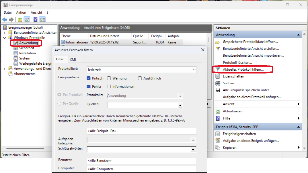

Hast du mal in den eventviewer geschaut?
crash ohne Fehlermeldung ist bei AMD gerne mal instabiles RAM.
Das was HisN sagt, ich würde einfach mal Memtest durchlaufen lassen
