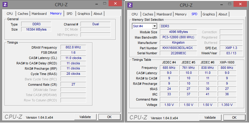

Moin Leute,
also entweder habe ich hier nen Problem oder ich stehe gerade ganz gewaltig auf dem Schlauch :D(was ich nicht ausschließen will)!
Habe 1600 Ram verbaut. Mir werden aber immer nur 800 angezeigt oder gucke ich einfach falsch nach?! :O
Danke im Voraus.
Sporck
Was heißt DDR gleich? DOUBLE DATA RATE... 800x2 = 1600 -.-
Danke ;) Denkfehler meiner Seits.
Allerdings läuft dein RAM mit den falschen Timings.
Und wahrscheinlich auch nicht mit der geringeren Spannung.
Also quasi nur mit SPD statt XMP-Vorgabe.
Muss ich das im Bios umstellen?!
Was wären denn die richtigen Einstellungen?!

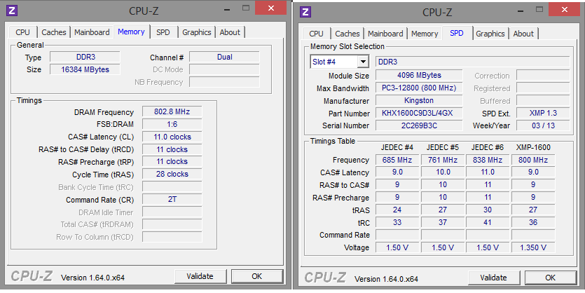

Lade - wenn es eine entsprechende Option gibt - im BIOS/ UEFI das XMP und dann wird dein RAM so wie im 2. Screenshot von CPU-Z zu sehen mit den 9-9-9-27 Latenzen und der VDIMM von 1,35V eingestellt.
Z.Zt. sind 11-11-11-28 u. 1,5V also das SPD-Profil eingestellt - siehe 1. Screenshot von CPU-Z.
Ok danke ich werde es probieren :)
