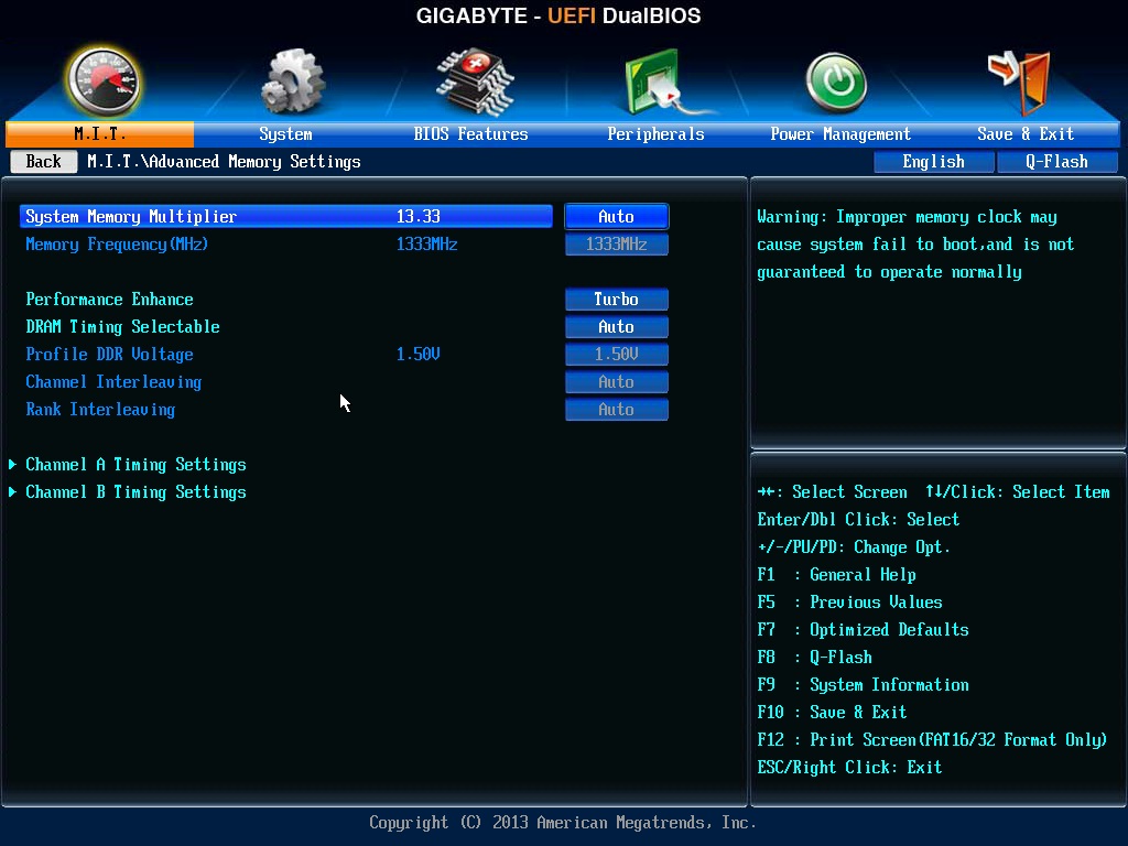

Hallo, habe mir ein neues system gekauft und mein ram speicher wird im uefi dual bios nur mit 1333mhz angezeigt. XMP profil kann ich aber nirgends einstellen. XMP wird von beiden Komponenten unterstützt. Vl hat ja einer das gleiche MB. Finde diese einstellung nicht und manuell will ich nichts verändern.

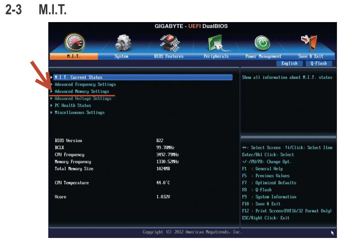

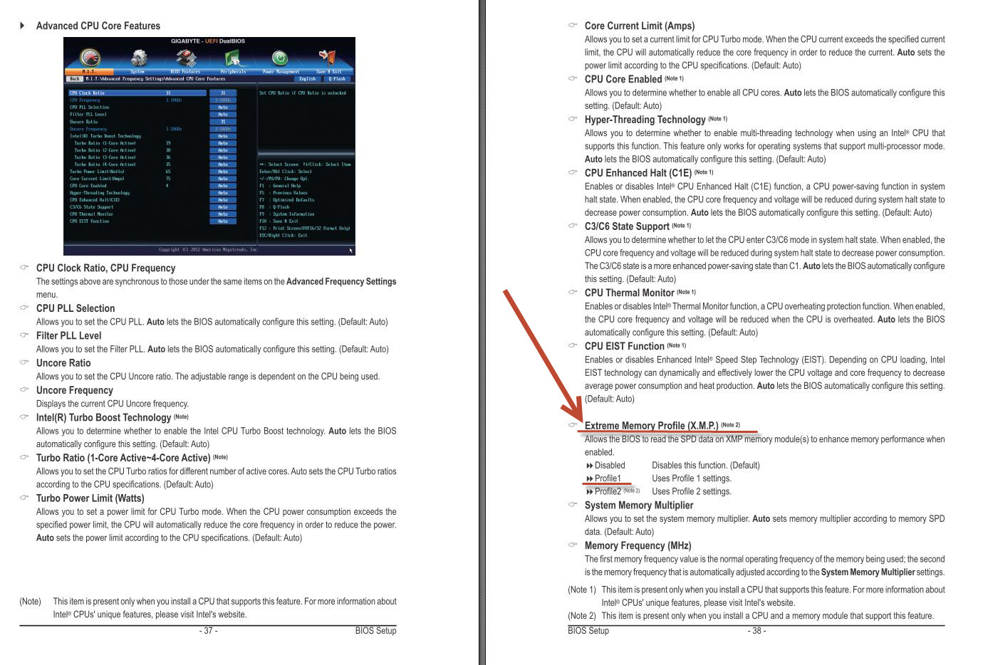

Handbuch Seite 37/ 38 und evtl. 39 aufschlagen und ins BIOS/ UEFI gehen und einstellen
Ich glaube bin zu dumm dafür, bin im bios, handbuch die seite aufgeschlagen und sehe die menüpunkte wo du denn screenshot gemacht hast aber finde keine auswahl von profil1 laden?! Bei advanced memory settings gibs bei mir kein extreme memory profile, zuerst kommt gleich systeme memory multiplier hm
Dann geht mal in die Übersicht des M.I.T.
und dort ist dann nicht nur der Bereich 'Advanced Frequency Setting mit dem Unterbereich ' Advanced CPU Core Features' sondern darunter ein Bereich 'Advanced memory Setting'. Und dort der erste Eintrag müsste wie auf Seite 39 im Bild zu sehen, der mit dem XMP sein. Dort stellst du auf Enabled und dann müsste sich darunter eine neue zeile öffnen und wählst dort 'Profile1' aus.

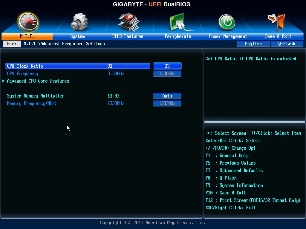

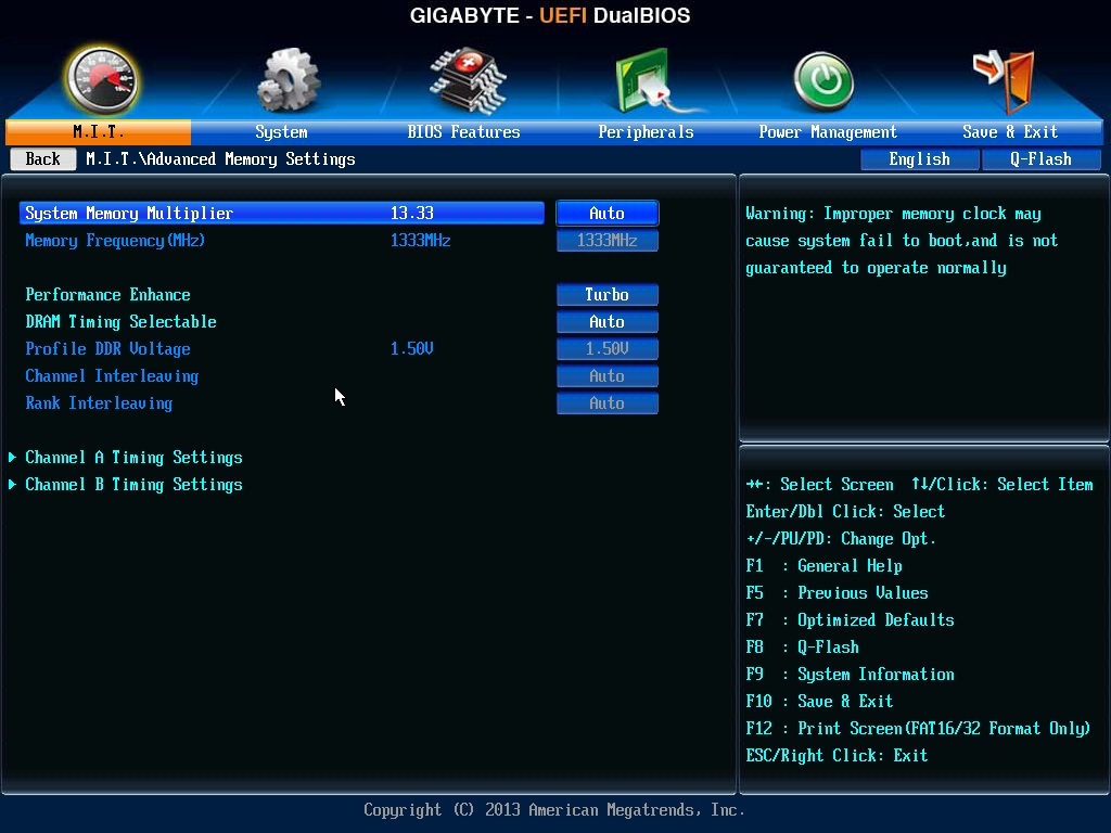

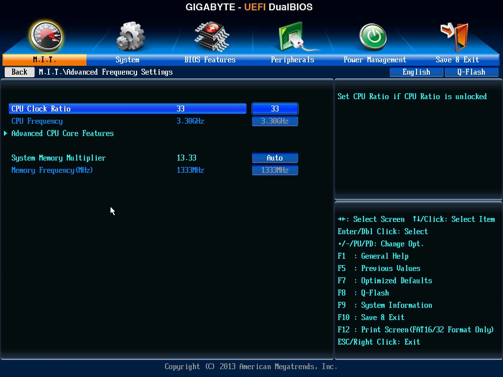

kannst du mal Screenshots von den BIOS-/ UEFI-Einstellungen dieser beiden Seiten (Unterseite) unter Verwendung der [F12]-Taste machen und auf einen USB-Stick (FAT32 formatiert) speichern und im nächsten Beitrag hochladen.
hier die fotos. verstehe auch nicht wieso ich die option nicht habe.
xeon 1230 v3, aber die unterstützt ja auch 1600 laut beschreibung
Warum bei dir keine Auswahl-/ Einstellmöglichkeit für das XMP vorhanden, weiß ich nicht. Der Xeon 1230v3 unterstützt auch DDR3-1600MHz.
Wenn du unbedingt 1600MHz haben willst bleibt dir wohl nur die manuelle Einstellung im UEFI.

Was hast du bei "System Memory" denn für Auswahlmöglichkeiten?

Siehe obige screenshots. Ram ist kingston hyperx blu 1600mhz mit 8gb. Wird bei jeden meiner komponenten unterstützt das xmp

Bei system memory kann ich nichts auswählen. Steht nur auto und da kann ich nichts verändern. Darunter bei performance enhance kann ich normal/turbo und extreme auswählen. Das gleiche bei dram timing
Wenn das wirklich der ist, den du gerade verlinkt hast, dann ist das 1333MHz RAM und kein 1600MHz RAM ...
und dann ist da auch nichts mit einem XMP bei dir im UEFI auswählbar, weil das RAM nämlich auch kein XMP hat ...
