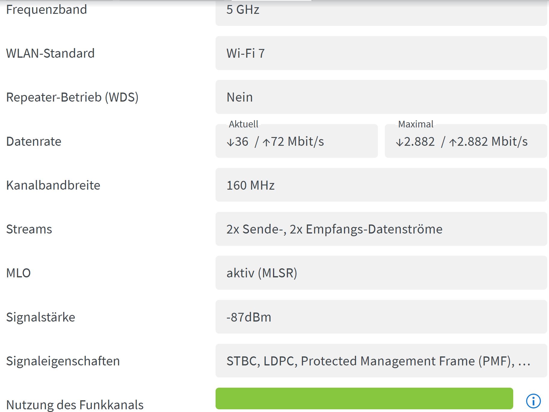

FeArL3Zz schrieb:
Das sagt die Fritzbox über mein Handy
Auf dem Screenshot sieht man das die Signalstärke nur -87db ist, dass schon recht wenig, wie weit warst Du dabei von der Fritzbox entfernt, waren da Wände/Decken zwischen?
Du hast zu dem Zeitpunkt nur 36/72MBit gehabt. Das kann an den -87db liegen, ist bei Handys aber immer schwierig zu sagen, weil die manchmal auch aus Energiespargründen auf niedrige Datenraten umschalten, wenn gerade nichts übertragen wird.
Jedenfalls würdest Du mit den Werten keine 870Mbit erreichen....
Also bitte noch mal die Frage: Ist Dein Handy immer langsam, oder nur an bestimten Stellen in der Wohnung?
Es ist durchaus möglich, dass das Handy zu lange im 5 Ghz Band "kleben" bleibt, obwohl es eigentlich zu weit weg ist.
In diesem Fall kann es durchaus mal hilfreich sein, das 5Ghz Band in der Fritzbox abzuschalten und zu sehen, ob die Effekte dann weniger werden. Ganz aufhören werden sie eventuell nicht, denn meistens ist auch das 2,4Ghz Band nicht gut, an Stellen wo 5Ghz schlecht ist. Außerdem ist mit 2,4Ghz die maximale Geschwindgkeit geringer, allerdings für typische Handynutzung gut genug.
Vielleicht noch eine zusätzliche Frage: Hatte Dein alter Router auch schon 5Ghz oder nur 2,4Ghz?
klar -87db ist normalerweise außerhalb des Empfangsbereichs. Wenn keine Nachbarn da sind kann es noch etwas funktionieren. Das ist bei Dir der Fall. Auch wenn dann 36/72 angezeigt wird. ist das unbrauchbar.

So, ich habe die Fritzbox jetzt mal nur auf 2.4ghz gestellt und das automatisch zwischen Frequenzbändern gewechselt wird ebenso ausgestellt.
Speedtest am PC mit Kabel direkt vom Router sagt nun DL 686mbit, UL 432mbit bei 4ms
PS5 mit Kabel und 2 Gigabit Switch dazwischen sagt 550mbit im DL
Mein Handy sagt 169mbit DL und 171mbit UL mit 12ms, da war ich ca. 4 meter vom Router entfernt ohne etwas dazwischen.
Allerdings klappt nun alles mit den Apps, kein laden mehr, keine schwarzen Bildschirme mehr.... ist nun halt nur langsamer, aber ganz ehrlich, spürt man einen Unterschied von 170mbit zu 800, 900mbit auf dem Handy? Bei normaler Nutzung. Sollte ich es dann dauerhaft so eingestellt lassen?
Mein Handy kennt kein 5ghz Netz, höchstens aus dem Urlaub, ich hatte zuhause nie zuvor ein 5ghz Netz.
Allerdings ist meine PS5 sowie mein Rechner nun auch was langsamer nach dieser Umstellung... sollte das damit überhaupt zu tun haben, die sind ja mit Kabel verbunden.
