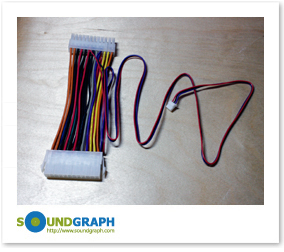

Ich benutze ein ASRock AM1H-ITX in einem Thermaltake DH-101 Gehäuse. Aufgrund dessen, dass im Gehäuse ein iMON LCD installiert ist, benötigt man einen 24/3 pin standby power gender und deshalb konnte ich den DC-In Jack nicht nutzen und ich wollte mir nicht extra ein neues NT holen, da man offiziell 19V benötigt.

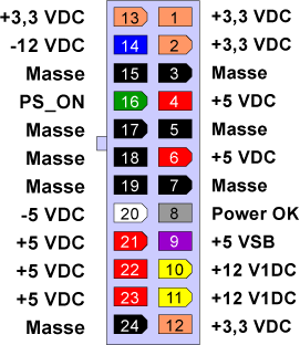

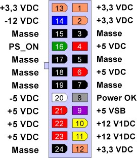

Kann mir vielleicht jemand einen Rat geben, wo ich jetzt am besten die Spannung abgreife? Kann ich einfach eine 5V Spannung vom Molex Stecker abgreifen? Und ist es zwingend erforderlich die Standby Spannung zu nutzen?
Der 24/3 pin Adapter benutzt +5V, Masse und +5 VSB
Quelle

Die erste Versuch wäre einfach zu probieren, ob das Board am 24Pin Stecker Spannung zur Verfügung stellt.
Ansonsten kannst du dir auch einen Spannungsregler besorgen und diesen schlicht parallel an die 12V Quelle hängen oder gar nur ein Widerstand nutzen wenn das Display sparsam ist.
Ein erster Test mit dem 24/3 Stecker ergab, dass das Mainboard nicht mehr startet. Warum auch immer. Könnte ich die 5V Spannung des 4Pin Molex Steckers (bzw. des SATA Steckers) nehmen und auf die beiden +5V Kabel des 24/3 Adapters gehen?
