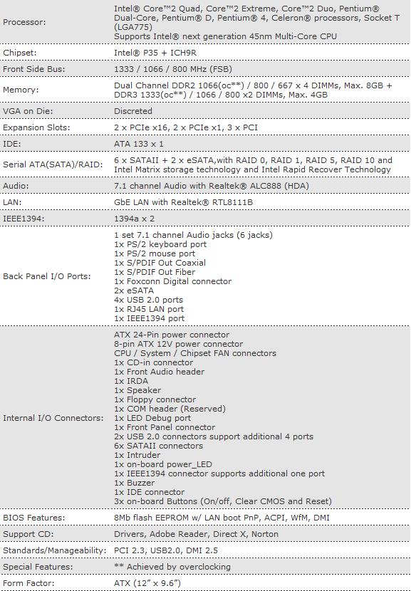

Das P35 Mainboard von Foxconn mit der Bezeichnung P35AP-S findet in den meisten Zusammenstellungen eigentlich keine Beachtung. Es spielt in der selben Leistungs- und Preisklasse wie zB. das Abit IP35 Pro, bietet zudem auch zwei Slots für DDR3 RAM an, welcher maximal mit 1333Mhz (oc) befeuert werden kann bei einen Gesamtgröße von 4GB. DDR2 wird mit bis zu 1066Mhz (oc) unterstützt bei maximal 8GB Gesamtgröße.
Weitere Spezifikationen :
specs-jpg.94678
