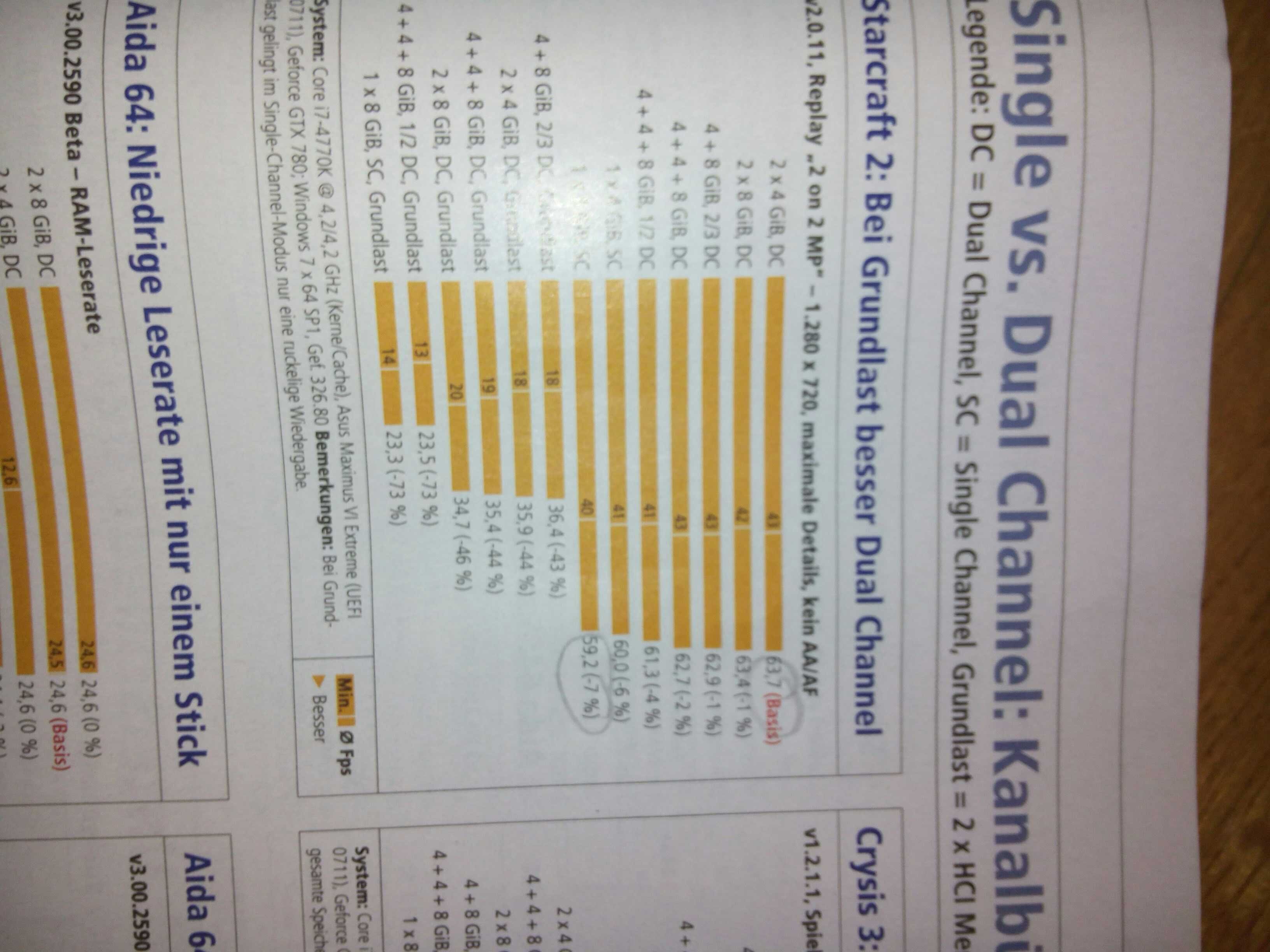

Die 30% waren in anderen Situationen, aber ca. 10% sind das schon. Auf jeden Fall ist das darauf optimiert und erhöht den Speicherrrdurchsatz deutlich. Man sollte das auf jeden MACHEN.
Edit : Hat man im Hintergrund noch was laufen verschlechtert dich das Sc Ergebnis deutlich (GrundlasT)
Ja ... mal wieder 1280x720 und CPU-Limit ... das gleiche beim Takt ... im "Normalgebrauch" wohl eher keine Auswirkungen ...
DualChannel würde ich trotzdem nehmen. ;)
Bei SC2 ist die Auflösung quasi egal. Natürlich voll im CPU Limit. Grafiklinit limitiert na auch die Grafikkarte

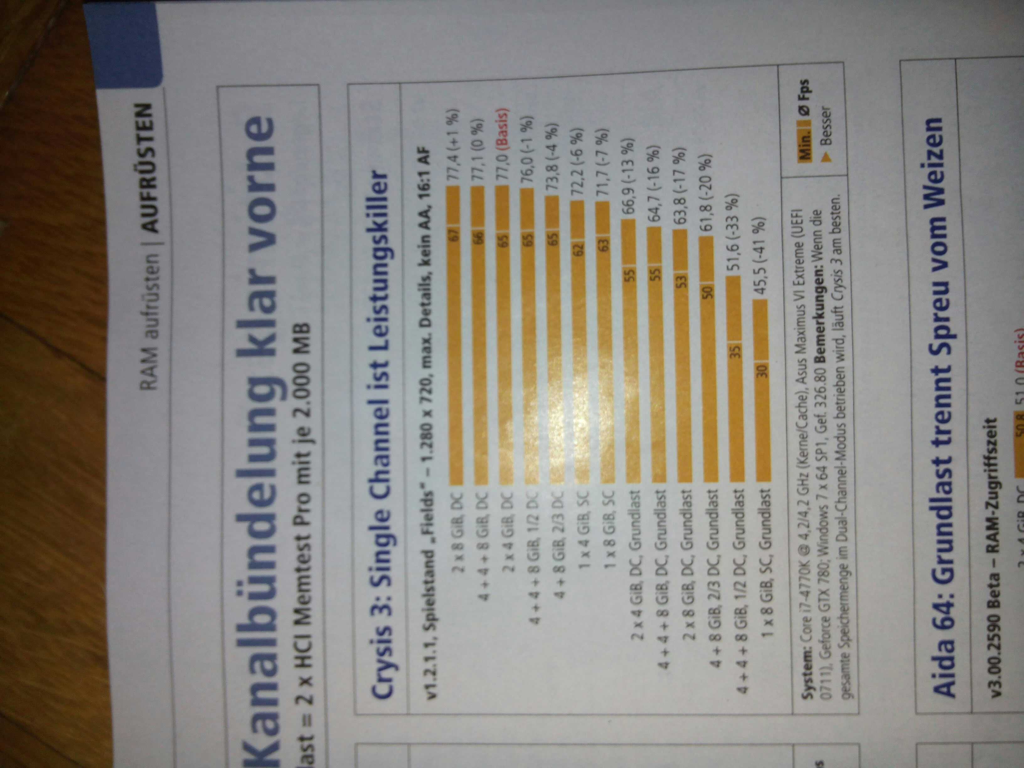

Aber auch 720p. Das ist nicht gescannr nur ein Foto. Auf Parket
Und all das bestätigt exakt was ich sagte: NUR am Cpu Limit macht sich 1 statt 2 Ram Module bemerkbar. Sprich nur wenn deine Grafikkarte mehr fps berechnen könnte und sich anfängt zu langweilen weil nicht genug von der Cpu vorgelegt werden kann. Und das ist üblicherweise nicht bzw. erst bei hohen fps der Fall (insbesondere bei den vom TE genannten Spielen: LoL, D3 und SIMS), aber natürlich finden sich Beispiele bei denen das so ist. Ob diese Spiele für die Freundin des TE relevant sind muss er wissen, und falls es sich mal ergibt kann er schlicht ein 2. Ram Modul nachrüsten. Ob er die Option "16GB" überhaupt braucht ist ebenfalls stark vom Nutzungsprofil abhängig.
