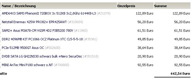

ich hab mich mal versucht... deine SSD musste dir selbst aussuchen, ich kenn mich mit den dingern nich aus ^^ hast ja noch genug spielraum dafür hoff ich... der rest siehe anhang...müsste soweit reichen und dabei ist ein triple core Phenom II 720BE aus meiner sicht ist das eine ausgezeichnete CPU...

Danke für deine vorschläge !
Also bitte nicht angegriffen fühlen aber ich hab den Typen schon 4 PCs zusammengeschraubt .. einer war von AMD (Phenom 4Kern) und der zickt nur rum ..
Er will daher kein AMD mehr ..
Ich glaube bei INTEL bekommt man das selbe fürs Geld ?
wenn nicht zumindest kaum teurer !
Mir isses egal .. aber das Gehäuse muß echt klein sein !!

Auch dein vorgeschlagenes Antec sieht etwas groß aus .. :rolleyes:

das antec kann ich auch bedenkenlos empfehlen.
kommt schon mit 140er lüfter oben und 120er lüfter hinten. die sind auf 3 stufen steuerbar und auf der niedrigsten nicht hörbar. vorn noch ein 120er rein und gut is :)
