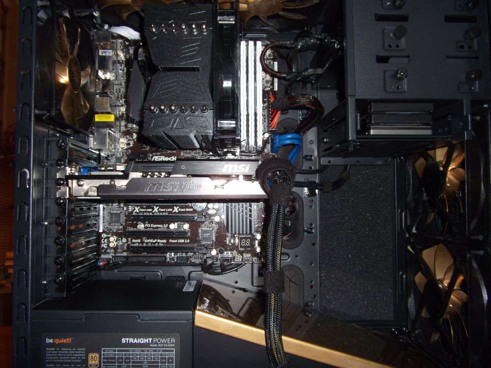

Ich sehe jetzt keine Probleme das MDF zu gut dämmen sollte, der Airflow muss halt stimmen - sonst hätten ja alle gedämmten Gehäuse massive Probleme damit.
Habe selber ein gedämmtes anidées bei dem kein Gehäuselüfter auf 600RPM kommt (natürlich drunter) - ist selbst mit einer GTX 670 @ 1250-1276 Boostclock super leise - habe allerdings auch selber Ideen einfließen lassen zum optimieren vom Airflow.
Da sind 3 SSD´s und eine Platte drin, selbst eine zweite Platte hätte noch Platz ohne einen zusätzlichen Käfig ein zu bauen.
