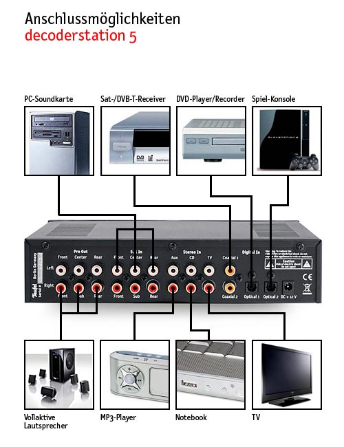

Geht bei mir nur über den Decoderstation ! Sehe das Bild
PC ->E200-400 kanste nur einmal anschliesen oder umstöpseln immer, mit dem Decoderstation haste mehr möglichkeiten,
vieleicht geht es das du alles am Receiver anschliesen kannst nur um diesen HDMI zu haben :)
das ist kein receiver sondern ein Audio-/Video-Konverter .... hab ich übrigens bei amazon und hier im forum einen test zu geschrieben. kurzform: audio/ video signale gehen rein und kommen über "ein" hdmi kabel wieder raus. sonst macht das teil nix. also nix mit boxen dran anschließen oder anlogen 5.1 sound reinschicken und digital wieder raus bekommen.

ich verstehe echt nicht, warum immer noch über diese dämliche Decoderstation diskutiert wird, denn die Nutzung wird immer extrem eingeschränkt sein und man wird mit diesem Teil auch nie die Soundqualität erreichen, die mit einem Receiver möglich ist.
was doch schon daran liegt, dass das Ding nur in Verbindung mit einem aktiven 5.1-System zu gebrauchen ist und das sind doch wohl immer nur sollche popligen Mni-PC-Systeme, wärend man an einen Receiver jede Boxengröße und Qualität anschließen kann, außerdem ist doch die Verstärkerqualität eines Receivers auch deulich besser. :freak:
@ Sebi1896
Vorteile eines richtigen Receivers gegenüber der Decoderstation ?
- mehr Anschlüsse (auch an der Front)
- HDMI-Eingänge
- HD Tonformate wie TrueHD und DTS Master Audio
- Ein Receiver kann den Ton über HDMI abgreifen -> weniger Kabelsalat
- Kann manuell oder automatisch eingemessen werden
- Mehr Einstellmöglichkeiten im Equalizer
Diese Features bieten schon Einsteiger Receiver um ~ 250€
Das einzige Argument für die Decoderstation ist, dass sie kleiner ist. Wer Platz hat sollte immer einen richtigen Receiver bevorzugen
