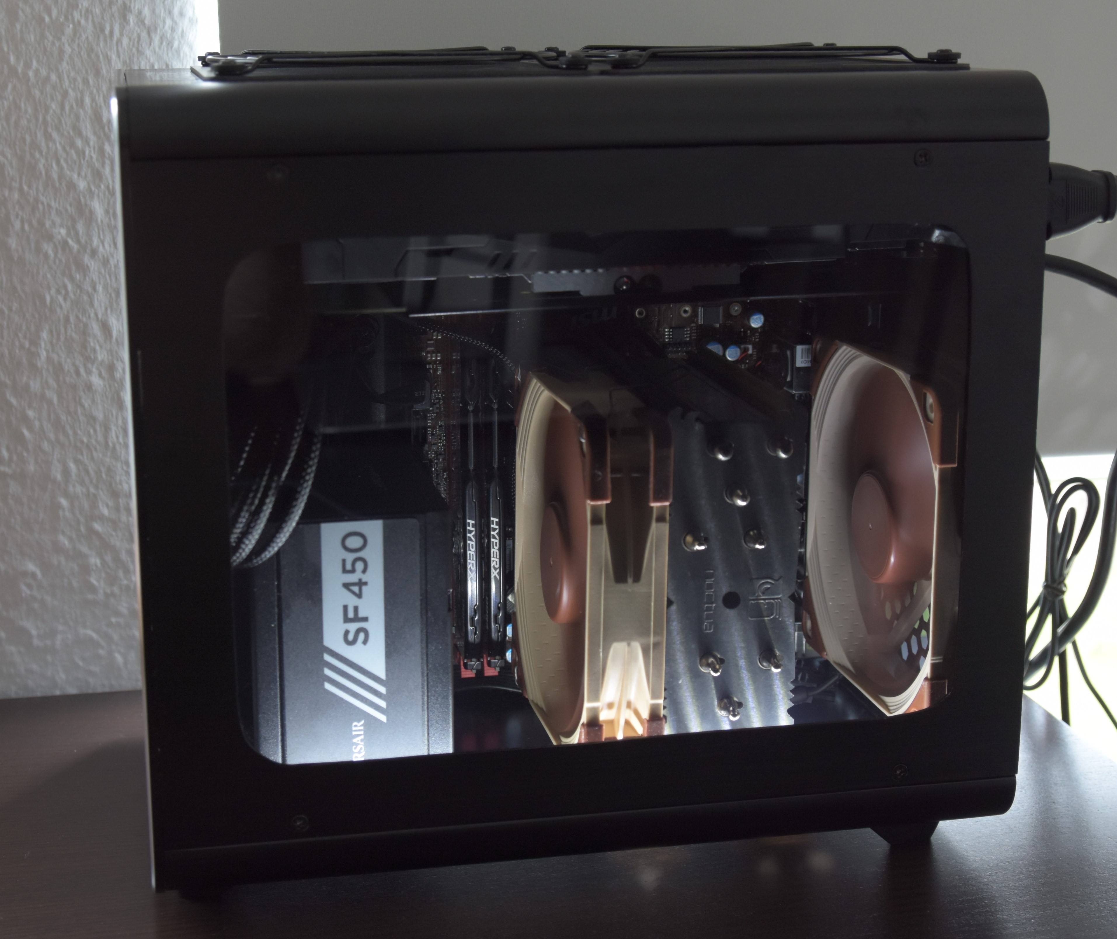

Es sieht jedenfalls so aus, als ob genug Platz da drin vorhanden wäre. Ich habe aber leider nur einen Top-Down-CPU-Kühler oder wie die auch immer heißen (93mm hoch, 120mm und 96mm Lüfter)
So sieht das Metis Plus wohl mit SF450 aus und ohne Top-Down-Lüfter
Hinten saugt ein 120mm-Lüfter Luft raus. Wo kommt denn Luft rein?

Gibt es Erfahrungsberichte was die Temperaturen und Staubentwicklung im Metis Plus angeht? Speziell die der Festplatten interessiert mich denn ich kann nicht einmal ausfindig machen wo die verbaut werden.
Ich hab in meinem Metis Case nur zwei SSDs, die werden auf jeden Fall im Boden entkoppelt verschraubt, dort hat wohl auch eine 3,5" HDD entkoppelt Platz, gibt glaub ich Platz für eine HDD und zwei SSDs.
Zur Staubentwicklung kann ich leider nichts sagen, ich hab das Gitter oben (das ist feinmaschiger als typisches Mesh) durch ein Plexiglasfenster ersetzt und habe keinen 120er hinten. Der einzige Lüfter ist bei mir vom NT, dadurch kommt so gut wie kein Staub rein.

Ich habe eben in einem Test gelesen, dass unten 2 2,5" reinpassen und eine 3,5" oben. Dann kann man aber keine größeren Grafikkarten mehr verbauen. Mein PC hat 1x 3,5" und 1x 2,5" aktuell. Das wegfallen größerer Grafikkarten nur weil man eine 3,5" verbaut ist ein No-Go für mich.
Außerdem hab ich gelesen, dass das Gehäuse große Temperaturprobleme haben soll.
Man kann den hinteren Lüfter umdrehen. Die CPU wird kühler, die GPU aber viel wärmer. Richtig verstanden habe ich das nicht.
Der Metis (ohne Plus) hat kein Seitenfenster.
Zitat Caseking: "Das zweigeteilte Belüftungskonzept im Inneren sieht vor, dass über die Öffnungen am rechten Seitenpanel frische Luft angesaugt wird. Abwärme wird zum einen über den vorinstallierten 120-mm-Lüfter an der Rückseite nach hinten und zum anderen über das vertikal montierte Netzteil an Frontseite nach unten abtransportiert."
