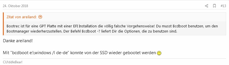

In diesem Beitrag wurde das Problem schon einmal besprochen Fehlercode -0xc000000e und eine Lösung gefunden.

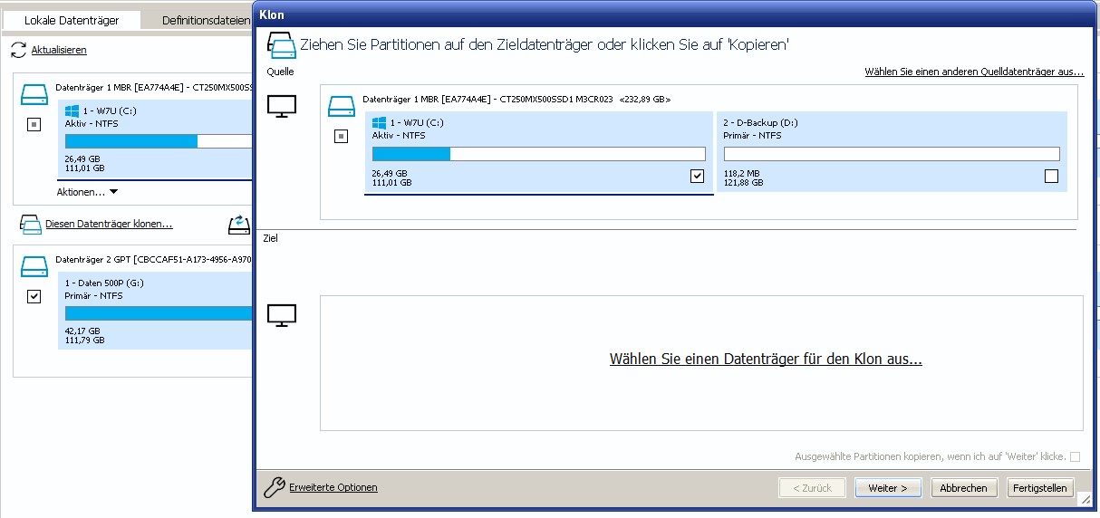

Die 100 MB Partiton für die Bootsektoren waren nicht zu erkennen.
Habe beim zweiten Fenster einfach den Haken bei der 2-ten Partition entfernt und die Partition 1 in
die Ziel-SSD gezogen.
