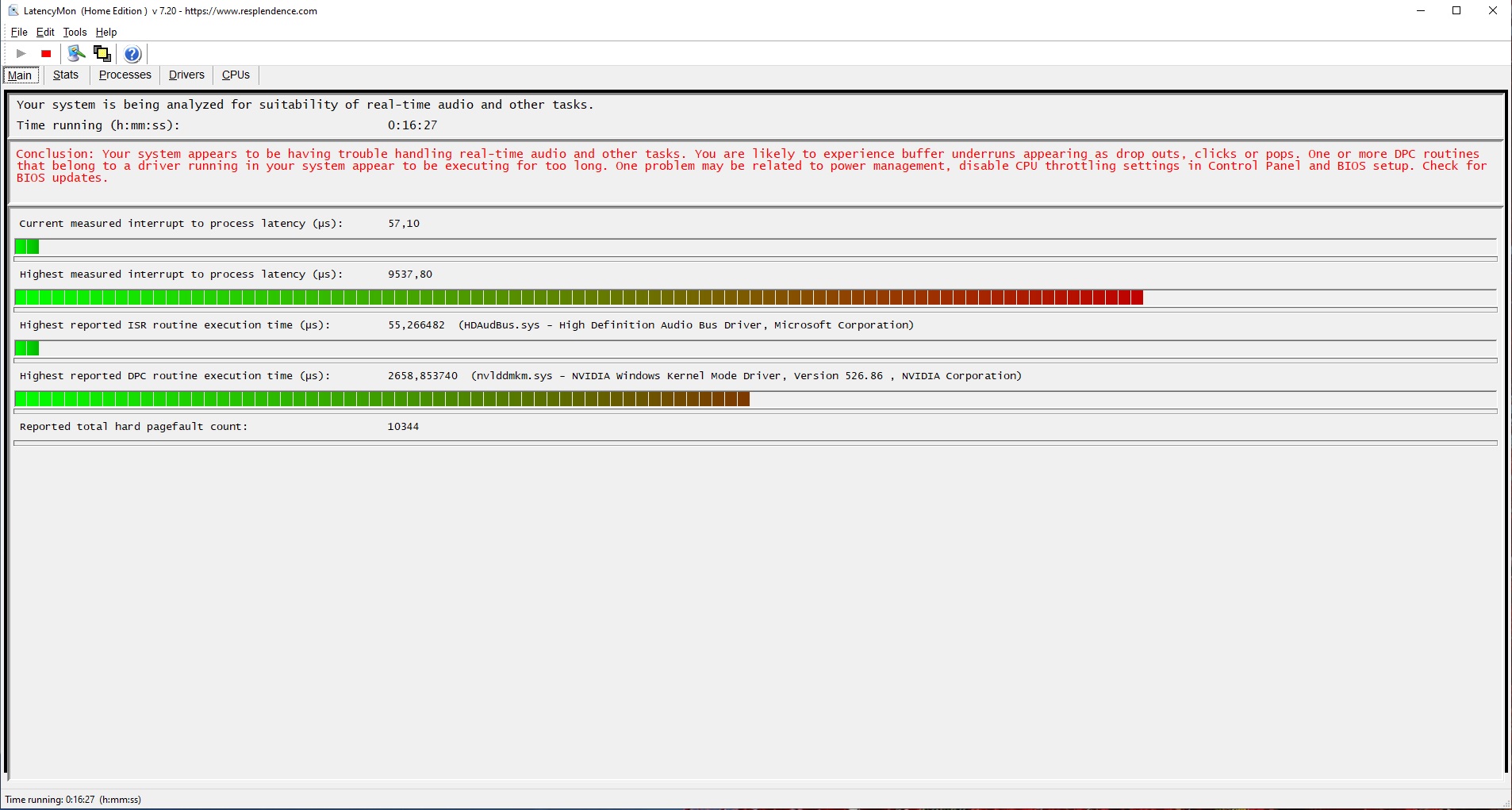

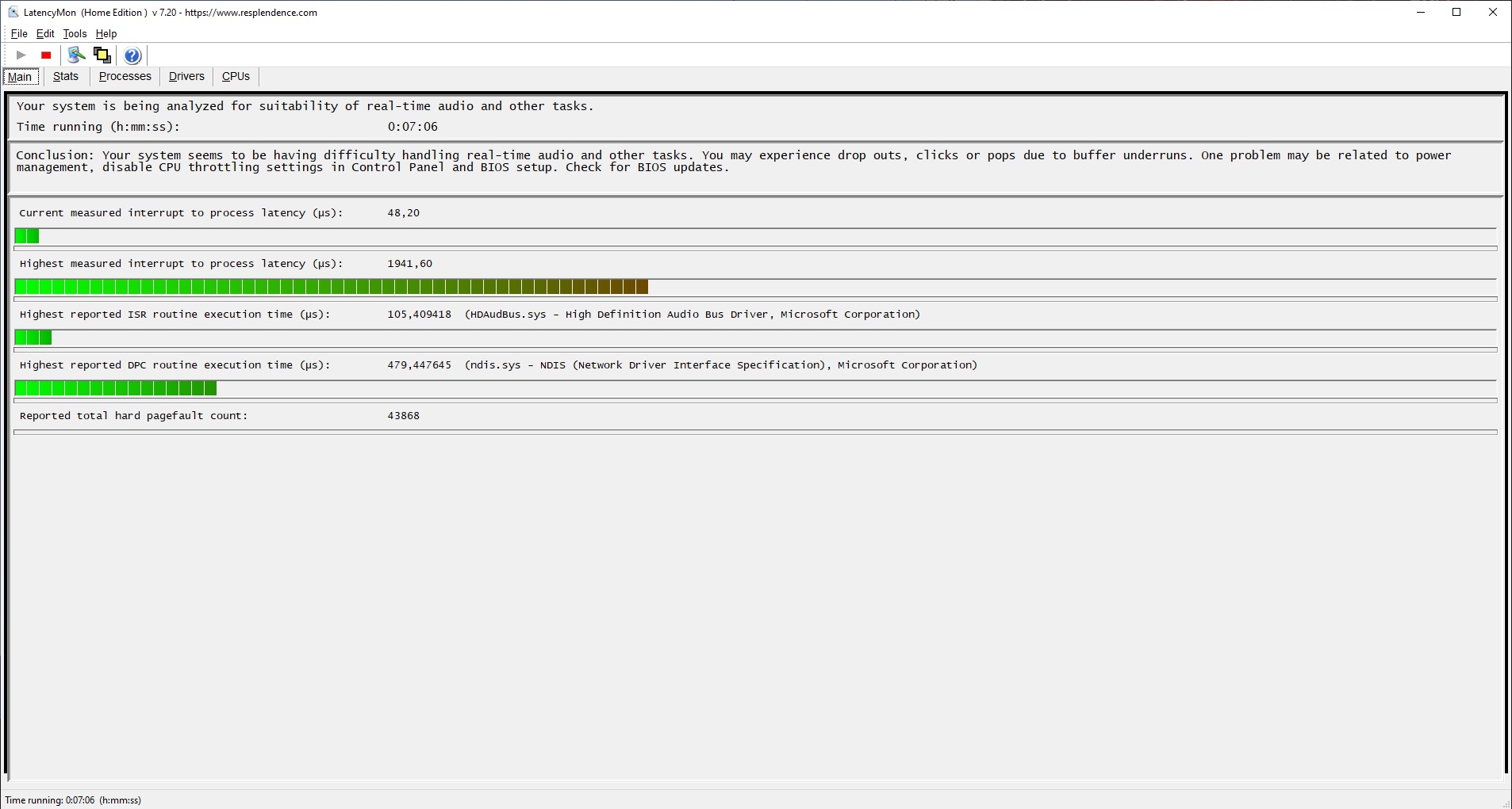

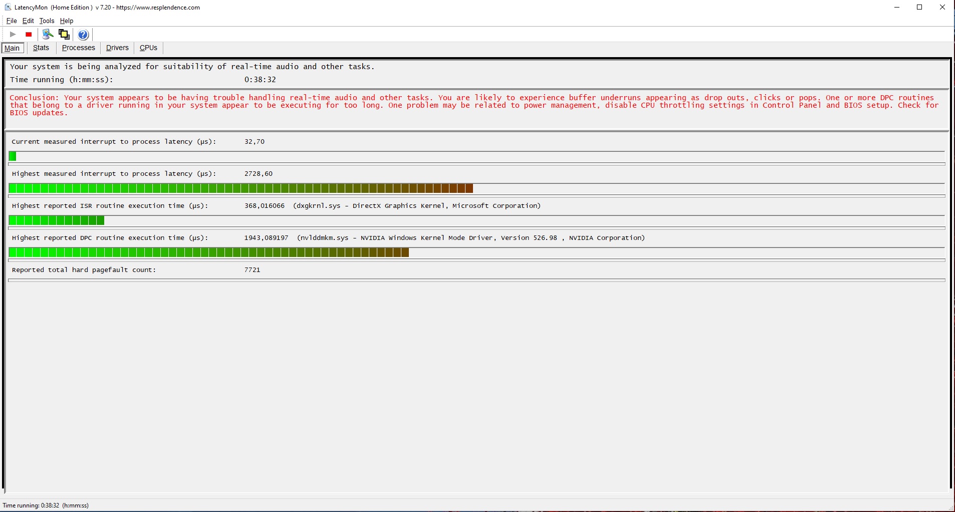

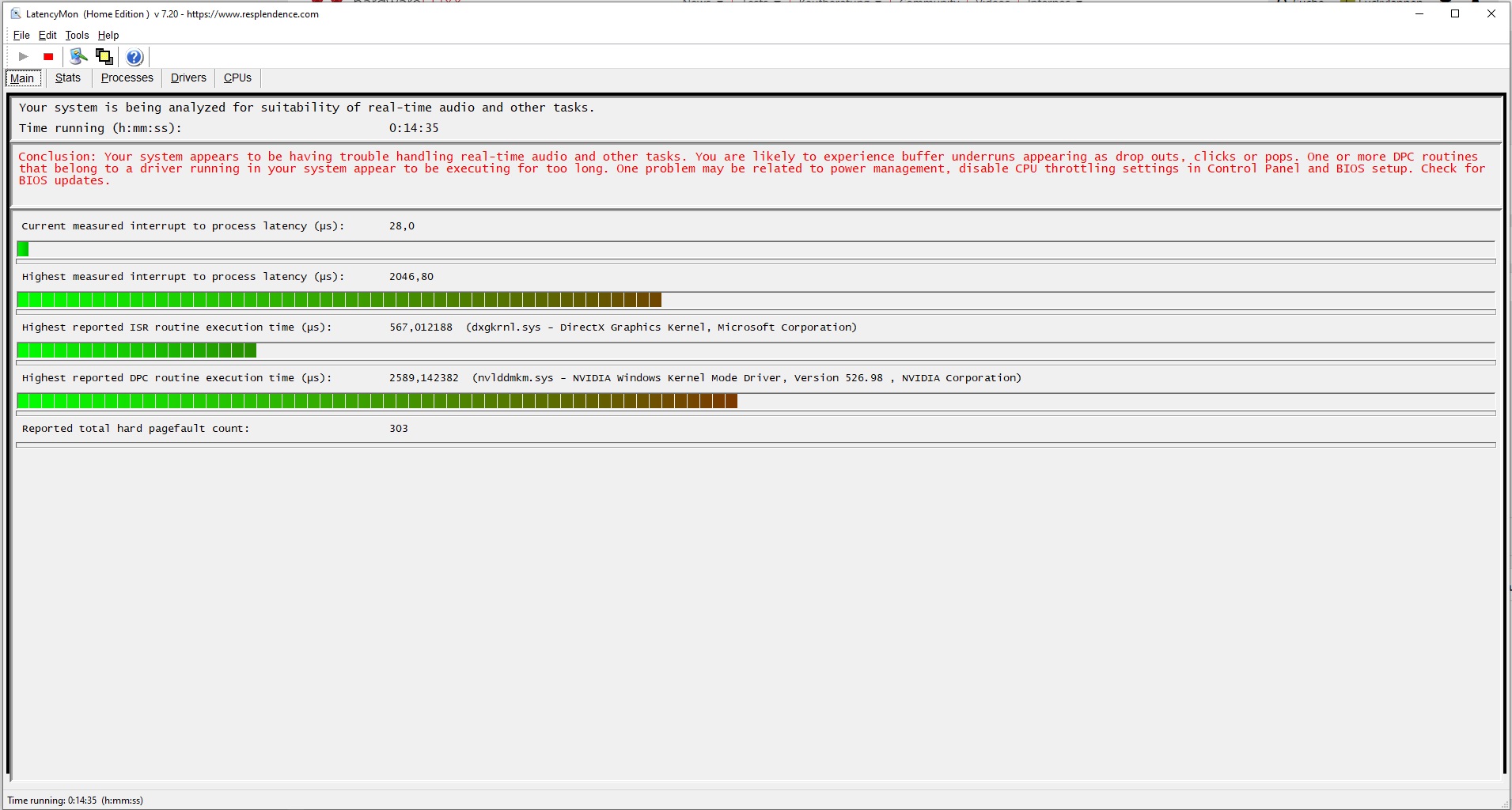

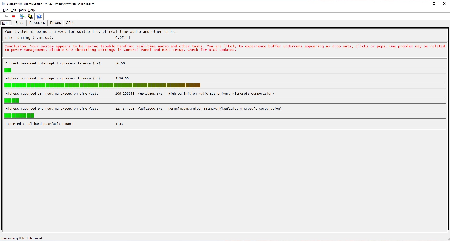

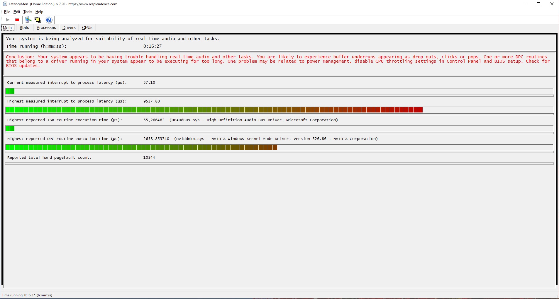

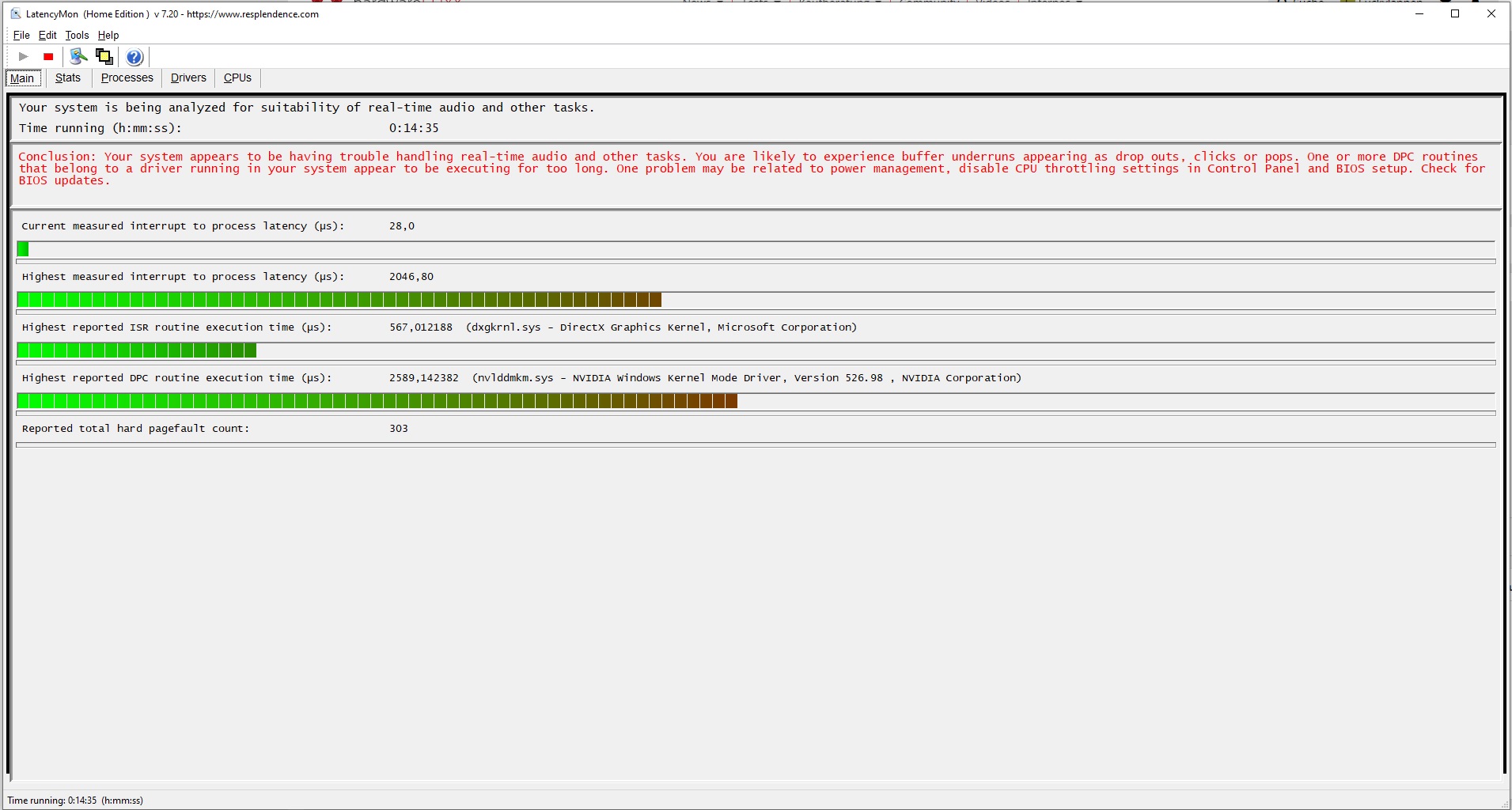

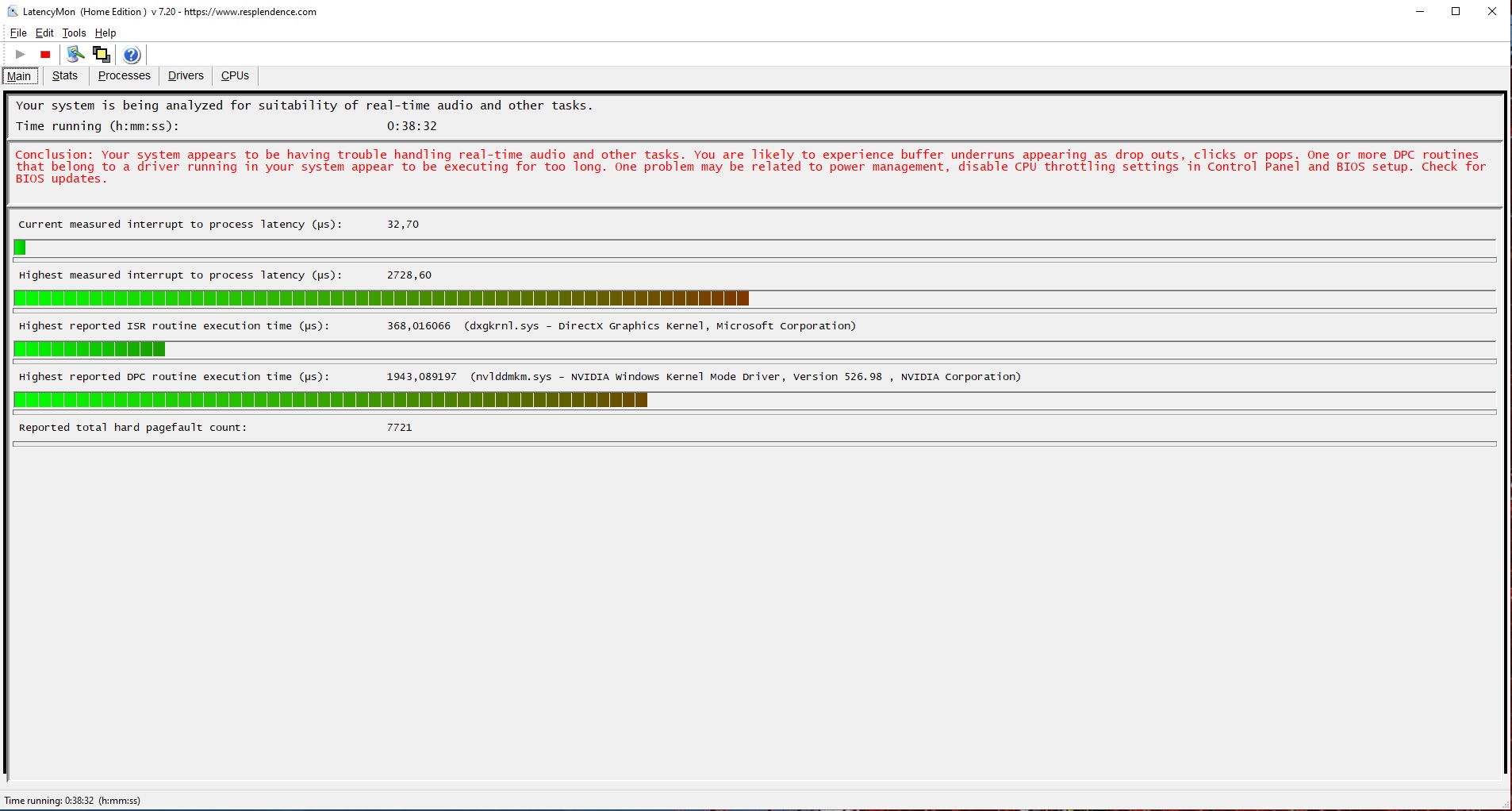

Ich habe mir LatencyMon runtergeladen und ausgeführt, die Ergebnisse seht ihr auf den Screenshots.
Es ist dabei egal welche Grafikkarte, Treiber, oder sogar ohne Grafikkarte und ohne aktiv installierte Treiber. Das Ergebnis bleibt das Gleiche, nur der aufgeführte Grund ist laut LatencyMon ein anderer. Natürlich weiß ich nicht wie es vor dem Problem bei LatencyMon aussah.
Was bleibt mir jetzt noch übrig? Der PCI-E Slot kann es ja an sich nicht sein, schließlich funktioniert ja auch die Bildausgabe ohne Probleme. Ein neues Mainboard zu kaufen wird mir ja auch wahrscheinlich nicht weiterhelfen.
