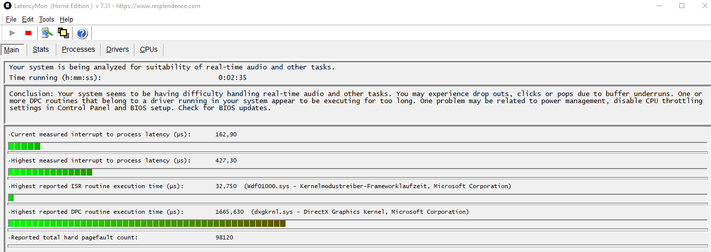

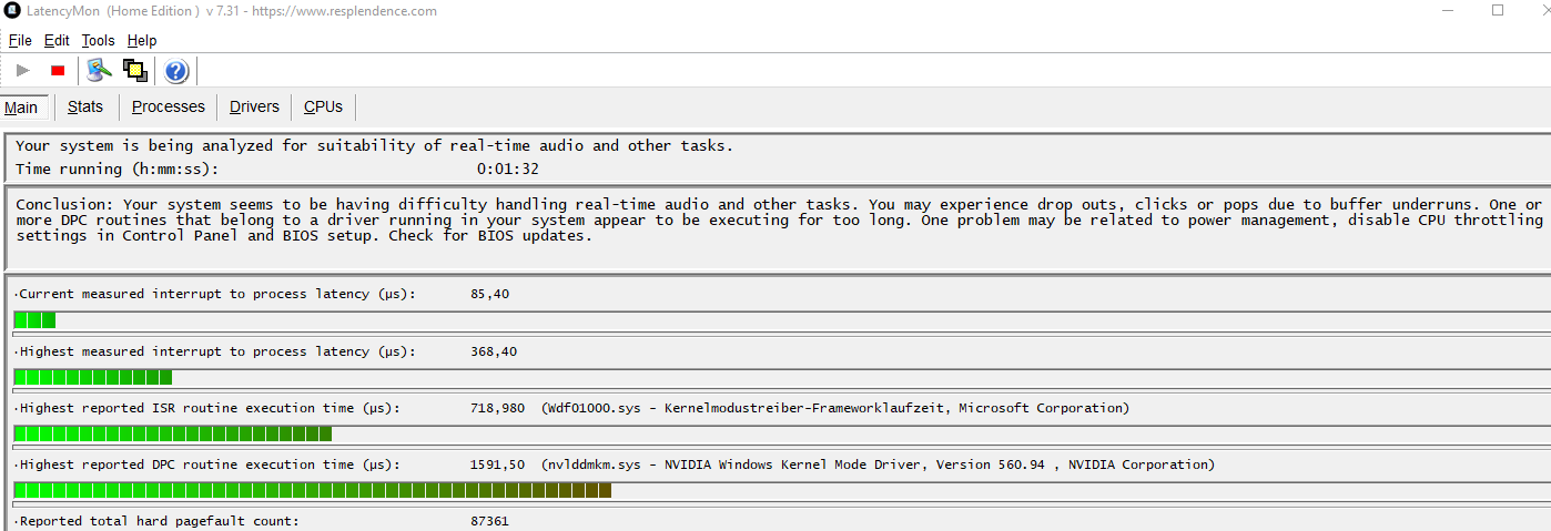

Bei Latencymon ist vorallem der NVIDIA Treiber aufgefallen. Also habe ich den aktuellsten Treiber & 2 ältere Treiber getestet.
Ich bin zu einem Ergebniss gekommen undzwar: wenn ich im Gerätemanager die NVIDIA Graka deaktiviere - knistert kein Sound mehr.
Hast du davon mal Screenshots?
Ansonsten möchte ich dir noch das hier mit auf dem Weg geben. Könnte helfen, aber ich garantiere für nix.
ich habe tatsächlich 2 Screenshots (angehangen). Deinen Link schaue ich mir später mal in ruhe an, das sah jetzt auf den ersten Blick etwas kompliziert aus. Danke schonmal.
