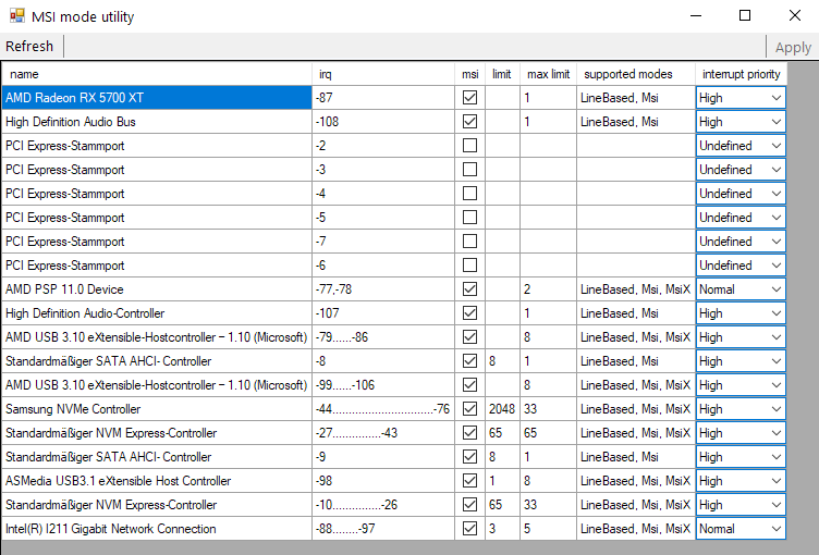

Das ist auf Seite 2 beschrieben, in der Spalte "msi" die blauen Haken bei den Geräten aktivieren die es unterstützen, oder sind bei dir alle angehakt?
Bei mit ist das MSI mode utility so eingestellt:
  • Häkchen bei [MSI] setzen!
  • USB3.x könnte neben der Grafikkarte für Dich wichtig sein.
  • Für manche Geräte hilft es auch, wenn der MSI-Mode deaktiviert wird.
  • Mit "High", "Normal" und "Low" werden Prioritäten gesetzt.

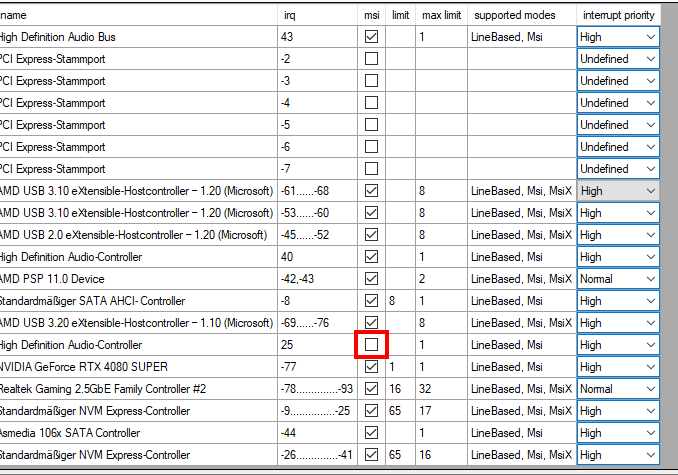

@PeacemakerAT ahhhh das hatte ich übersehen. Habe das jetzt gemacht was da stand und wie erwartet... es knackt immernoch...
probiere mal deine Einstellungen aus :)
edit: immernoch knacken mit den einstellungen

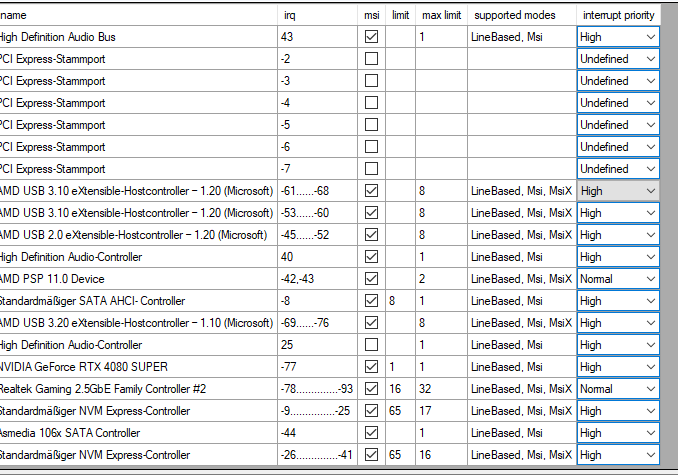

Häkchen beim 2. HD Audio Controller wurde nicht gesetzt. 😉
Reaktionen: DasWaffel

Häkchen ist gesetzt, PC nochmal neu gestartet, keine Änderung :(
